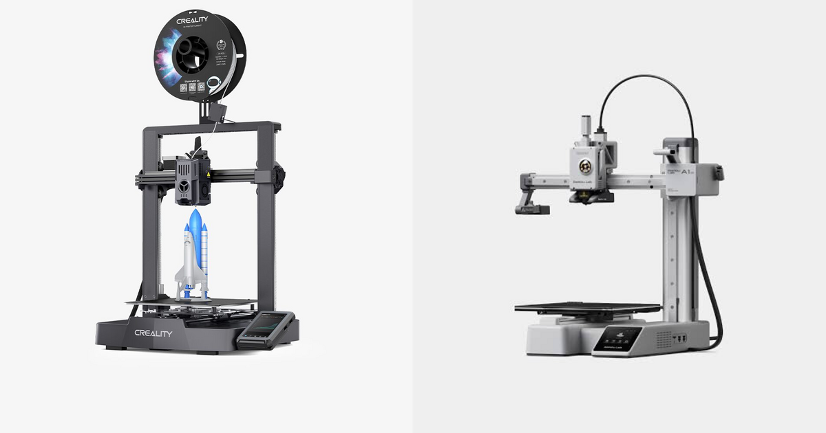

Comparación visual
📊 Diferencias clave

Análisis y veredicto
Resumen rápido
- Mejor para proyectos grandes: Creality Ender-3 V3 KE — Su volumen de impresión de 11.62 L permite realizar obras más grandes y complejas.
- Mejor para principiantes: Bambu Lab A1 Mini / A1 Mini Combo — Compacta y fácil de usar, ideal para aquellos que recién se inician en la impresión 3D.
- Mejor para espacio limitado: Bambu Lab A1 Mini / A1 Mini Combo — Su diseño compacto la hace adecuada para escritorios pequeños.
- Mejor para personalización avanzada: Creality Ender-3 V3 KE — El firmware Klipper permite ajustes finos y mejoras en la impresión.
- Mejor para impresión silenciosa: Bambu Lab A1 Mini / A1 Mini Combo — Con un nivel de ruido de 48 dB es más silenciosa, ideal para casas o entornos de trabajo.
Veredicto
Si buscas una impresora con un gran volumen de impresión y la posibilidad de personalizar, la Creality Ender-3 V3 KE es la opción ideal. Sin embargo, su falta de cerramiento podría ser un inconveniente en entornos con temperaturas variables, lo que afecta la calidad de algunas impresiones. Por otro lado, el Bambu Lab A1 Mini / A1 Mini Combo ofrece una experiencia más amigable, especialmente para quienes están comenzando; además, su cámara integrada y menor nivel de ruido son ventajas significativas.
