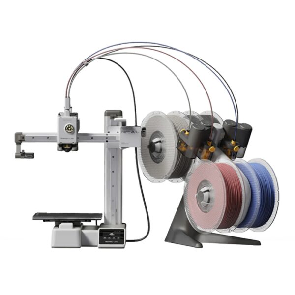

Bambu Lab A1 Mini / A1 Mini Combo
La impresora 3D A1 Mini de Bambu Lab es compacta y fácil de usar, ideal para principiantes y expertos.

Volumen de impresión
Volumen de impresión (ancho × fondo × alto) a escala.
180 mm 180 mm 180 mm ancho fondo alto
5,8 L
Volumen total imprimible
Ancho
180 mm
Fondo
180 mm
Alto
180 mm
