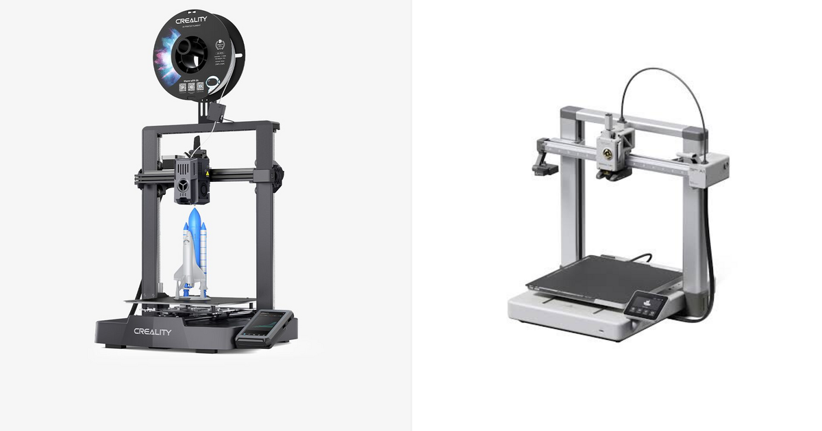

Comparación visual
📊 Diferencias clave
| Característica | Bambu Lab A1/ A1 Combo | Ender-3 V3 KE |
| Volumen de impresión (L) | 16.78 L ✓ | 11.62 L |
| Peso (kg) | 8.3 kg | 7.8 kg ✓ |
| Velocidad máxima (mm/s) | 500 mm/s ✓ | 500 mm/s |
| Aceleración (mm/s2) | 5000 mm/s2 | 8000 mm/s2 ✓ |
| Temperatura máxima de boquilla (°C) | 300 °C ✓ | 300 °C |
| Capacidad máxima de colores | 4 ✓ | 1 |
- ▸ Volumen de impresión: Bambu Lab A1/ A1 Combo — 16.78 L, 44,41% más amplio que el Ender-3 V3 KE
- ▸ Peso: Ender-3 V3 KE — 7.8 kg, 0,5 kg más ligero que el Bambu Lab A1/ A1 Combo
- ▸ Aceleración: Ender-3 V3 KE — 8000 mm/s2, 60% más alto que el Bambu Lab A1/ A1 Combo
- ▸ Capacidad máxima de colores: Bambu Lab A1/ A1 Combo — 4, 300% más capaz que el Ender-3 V3 KE
📐 Espacio en mesa comparado
Espacio en mesa · Impresora
🏁 Velocidad
500 mm/s
500 mm/s

Análisis y veredicto
Resumen rápido
- Mejor para presupuesto ajustado: Creality Ender-3 V3 KE — Con un precio de 173 €, es la opción más asequible para quienes buscan una impresora 3D de calidad.
- Mejor para volumen de impresión: Bambu Lab A1/A1 Combo — Su volumen de impresión de 16.78 L permite proyectos más grandes y complejos.
- Mejor para características avanzadas: Bambu Lab A1/A1 Combo — Incorpora cámara integrada y sistema de recuperación por fallo de energía, facilitando la experiencia de impresión.
- Mejor para facilidad de uso: Creality Ender-3 V3 KE — Gracias a su nivelación automática y firmware Klipper, es ideal para principiantes.
Veredicto
Si estás buscando una impresora 3D que ofrezca un buen equilibrio entre precio y funcionalidad, la Creality Ender-3 V3 KE es tu mejor opción. Con un precio considerablemente más bajo y características que facilitan el uso, es perfecta para quienes están comenzando en el mundo de la impresión 3D. Sin embargo, su falta de cerramiento y de cámara integrada puede limitar el control ambiental, lo que podría afectar la calidad de impresión en algunos casos.
Por otro lado, la Bambu Lab A1/A1 Combo se presenta como una máquina más avanzada, ideal para usuarios con mayor experiencia que buscan un desempeño superior y un ecosistema más robusto. Pero su alto precio puede ser un obstáculo para muchos. Si tu prioridad es el volumen de impresión y características modernas, esta opción podría justificar la inversión.
Diferencias clave
El volumen de impresión de la Bambu Lab A1/A1 Combo es de 16.78 L, superando ampliamente los 11.62 L de la Creality Ender-3 V3 KE. Esto significa que podrás realizar proyectos más grandes sin necesidad de dividirlos en partes, lo que es crucial para prototipado o impresión de modelos más complejos.
Cámara integrada y cerramiento
A diferencia de la Ender-3 V3 KE, la Bambu Lab A1/A1 Combo incluye una cámara integrada, lo que permite monitorizar el proceso de impresión de forma remota. Además, ambas impresoras carecen de cerramiento, lo que puede ser un inconveniente en entornos con temperaturas variables, pero la cámara de la A1 puede ayudar a compensar esta falta al ofrecer un mejor control visual.
Ruido y usabilidad
La Bambu Lab A1/A1 Combo opera a un nivel de ruido de 45 dB, siendo notablemente más silenciosa que la Ender-3 V3 KE, que llega a 55 dB. Si planeas usar la impresora en un entorno doméstico, la menor sonoridad de la A1 es un aspecto a considerar. Además, la A1 cuenta con características como recuperación por fallo de energía, lo que facilita su uso en proyectos de larga duración.
Firmware y ecosistema
La Ender-3 V3 KE utiliza firmware Klipper, que permite una personalización avanzada, ideal para entusiastas que desean optimizar su impresora. Por otro lado, el firmware propietario de la Bambu Lab A1/A1 Combo puede limitar algunas personalizaciones, pero su ecosistema es más maduro y cuenta con mejor soporte y comunidad, lo que puede ser determinante para quienes buscan asistencia y actualización continua.
¿Cuál elegir según tu caso?
- Principiante: Creality Ender-3 V3 KE — Su facilidad de uso y precio son ideales para empezar.
- Hobbista avanzado: Bambu Lab A1/A1 Combo — Las características avanzadas y su volumen superior son perfectas para proyectos complejos.
- Impresiones grandes: Bambu Lab A1/A1 Combo — Su gran volumen de impresión permite realizar piezas más grandes sin complicaciones.
- Presupuesto limitado: Creality Ender-3 V3 KE — La mejor opción económica sin sacrificar calidad básica.
- Uso en casa: Bambu Lab A1/A1 Combo — Su menor nivel de ruido la hace más adecuada para entornos domésticos.
Ambas impresoras tienen limitaciones en cuanto a cerramiento, lo que puede ser un problema en entornos fríos o polvorientos. La Ender-3 V3 KE es menos adecuada para usuarios que buscan una experiencia lista para usar, ya que aunque es más económica, puede requerir más ajustes iniciales. Por su parte, la Bambu Lab A1/A1 Combo, aunque ofrece características avanzadas, tiene un costo elevado que puede no ser justificable para quienes solo buscan imprimir modelos básicos. Además, el soporte de la comunidad puede ser más limitado para la A1, dado que es una máquina más nueva en el mercado.
