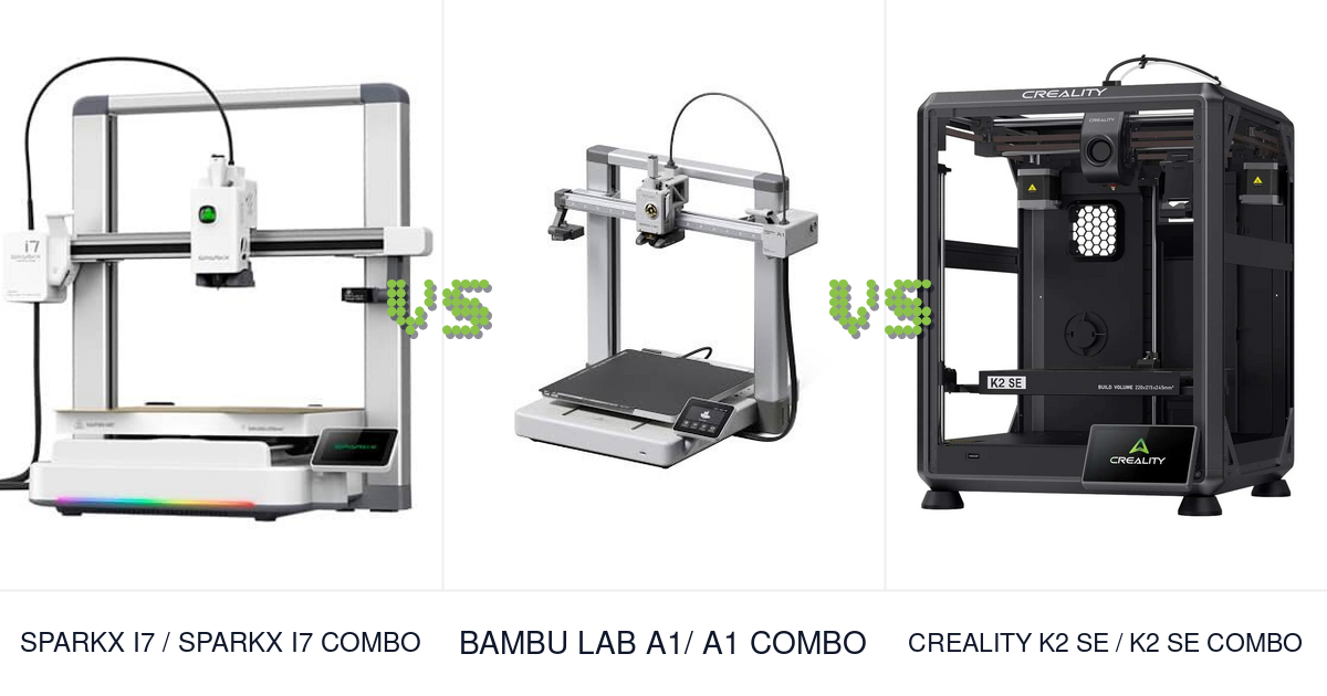

Bambu Lab A1 vs Creality K2 SE vs SPARKX i7: cuál comprar
Comparativa de Impresoras 3D: especificaciones, precios y veredicto para saber cuál comprar.

Comparación visual
📊 Diferencias clave
Volumen de impresión Peso Número de extrusores Velocidad máxima Aceleración Número de boquillas Temperatura máxima de boquilla Capacidad máxima de colores
Productos
Característica Bambu Lab A1/ A1 Combo Creality K2 SE / K2 SE Combo SPARKX i7 / SPARKX i7 Combo
Volumen de impresión (L) 16.78 L ✓ 11.5 L 16.57 L
Peso (kg) 8.3 kg ✓ 12.5 kg 9.12 kg
Número de extrusores 1 ✓ 1 1
Velocidad máxima (mm/s) 500 mm/s ✓ 500 mm/s 500 mm/s
Aceleración (mm/s2) 5000 mm/s2 20000 mm/s2 ✓ 10000 mm/s2
Número de boquillas 1 ✓ 1 1
Temperatura máxima de boquilla (°C) 300 °C ✓ 300 °C 300 °C
Capacidad máxima de colores 4 16 ✓ 4
¿En qué destaca cada uno?
  • ▸ Volumen de impresión: Bambu Lab A1/ A1 Combo — 16.78 L, 0,21 L más amplio que el SPARKX i7 / SPARKX i7 Combo
  • ▸ Peso: Bambu Lab A1/ A1 Combo — 8.3 kg, 0,82 kg más ligero que el SPARKX i7 / SPARKX i7 Combo
  • ▸ Aceleración: Creality K2 SE / K2 SE Combo — 20000 mm/s2, 100% más alto que el SPARKX i7 / SPARKX i7 Combo
  • ▸ Capacidad máxima de colores: Creality K2 SE / K2 SE Combo es el único con 16 (el resto, 4)
