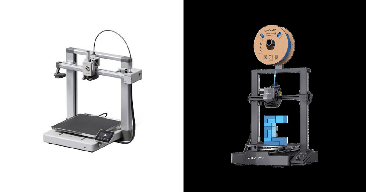

Comparación visual
📊 Diferencias clave
Volumen de impresión Peso Número de extrusores Velocidad máxima Aceleración Número de boquillas Temperatura máxima de boquilla Capacidad máxima de colores
Productos
Característica Bambu Lab A1/ A1 Combo Ender-3 V3 SE
Volumen de impresión (L) 16.78 L ✓ 12.1 L
Peso (kg) 8.3 kg 7.12 kg ✓
Número de extrusores 1 ✓ 1
Velocidad máxima (mm/s) 500 mm/s ✓ 250 mm/s
Aceleración (mm/s2) 5000 mm/s2 ✓ 2500 mm/s2
Número de boquillas 1 ✓ 1
Temperatura máxima de boquilla (°C) 300 °C ✓ 260 °C
Capacidad máxima de colores 4 ✓ 1
¿En qué destaca cada uno?
  • ▸ Volumen de impresión: Bambu Lab A1/ A1 Combo — 16.78 L, 38,68% más amplio que el Ender-3 V3 SE
  • ▸ Peso: Ender-3 V3 SE — 7.12 kg, 14,22% más ligero que el Bambu Lab A1/ A1 Combo
  • ▸ Velocidad máxima: Bambu Lab A1/ A1 Combo — 500 mm/s, 100% más veloz que el Ender-3 V3 SE
  • ▸ Aceleración: Bambu Lab A1/ A1 Combo — 5000 mm/s2, 100% más alto que el Ender-3 V3 SE
  • ▸ Temperatura máxima de boquilla: Bambu Lab A1/ A1 Combo — 300 °C, 15,38% más caliente que el Ender-3 V3 SE
  • ▸ Capacidad máxima de colores: Bambu Lab A1/ A1 Combo — 4, 300% más capaz que el Ender-3 V3 SE

🏁 Velocidad
Bambu Lab A1/ A1 Combo 500 mm/s
Benchy de Bambu Lab A1/ A1 Combo
Ender-3 V3 SE 250 mm/s
Benchy de Ender-3 V3 SE
