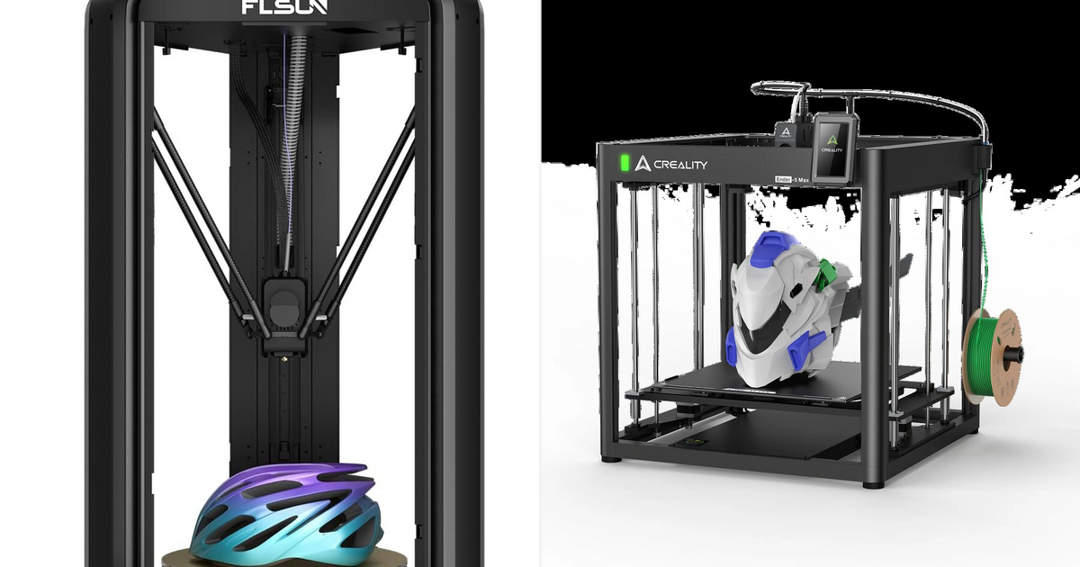

Comparación visual
📊 Diferencias clave
| Característica | Creality Ender-5 Max | FLSUN T1 Max |
| Volumen de impresión (L) | 64 L ✓ | 21 L |
| Peso (kg) | 25.9 kg | 14.9 kg ✓ |
| Velocidad máxima (mm/s) | 700 mm/s | 1000 mm/s ✓ |
| Aceleración (mm/s2) | 20000 mm/s2 | 30000 mm/s2 ✓ |
| Temperatura máxima de boquilla (°C) | 300 °C ✓ | 300 °C |
| Capacidad máxima de colores | 1 ✓ | 1 |
- ▸ Volumen de impresión: Creality Ender-5 Max — 64 L, 204,76% más amplio que el FLSUN T1 Max
- ▸ Peso: FLSUN T1 Max — 14.9 kg, 42,47% más ligero que el Creality Ender-5 Max
- ▸ Velocidad máxima: FLSUN T1 Max — 1000 mm/s, 42,86% más veloz que el Creality Ender-5 Max
- ▸ Aceleración: FLSUN T1 Max — 30000 mm/s2, 50% más alto que el Creality Ender-5 Max

Análisis y veredicto
La Creality Ender-5 Max es la mejor opción si buscas volumen y comunidad, pero la Flsun T1 Max es ideal para quienes priorizan velocidad y simplicidad.
La Creality Ender-5 Max se lleva la delantera en esta comparativa gracias a su impresionante volumen de impresión de 64 litros, lo que la convierte en una opción excelente para proyectos grandes o para quienes desean imprimir varias piezas a la vez. Además, su tecnología CoreXY y la capacidad de alcanzar velocidades de hasta 700 mm/s la hacen bastante competitiva. Sin embargo, su precio de 639 € puede ser un obstáculo para algunos, y aunque su comunidad es activa y hay muchos recursos disponibles, la curva de aprendizaje puede ser un poco más pronunciada para los principiantes debido a su firmware propietario y la falta de cerramiento, lo que puede complicar la impresión de ciertos materiales.
Por otro lado, la Flsun T1 Max, con un precio más accesible de 499 €, ofrece una velocidad máxima de 1000 mm/s y una aceleración impresionante de 30000 mm/s², lo que la hace ideal para quienes buscan rapidez en sus impresiones. Su diseño delta permite una mayor agilidad, y aunque su volumen de impresión es menor (21 litros), sigue siendo suficiente para muchos proyectos. Además, su firmware Klipper es conocido por ser más fácil de personalizar y actualizar, lo que puede ser un gran plus para los entusiastas de la impresión 3D. Sin embargo, su comunidad es más pequeña en comparación con Creality, lo que podría limitar el acceso a soporte y recursos.
Para quién es cada uno
- Presupuesto ajustado: Flsun T1 Max, por su precio más bajo y buena relación calidad-precio.
- Principiante: Flsun T1 Max, ya que su firmware Klipper es más amigable y su diseño delta es más fácil de manejar.
- Usuario avanzado: Creality Ender-5 Max, por su mayor volumen de impresión y la robustez de su comunidad.
- Proyectos grandes: Creality Ender-5 Max, ideal para quienes necesitan imprimir piezas grandes o múltiples a la vez.
