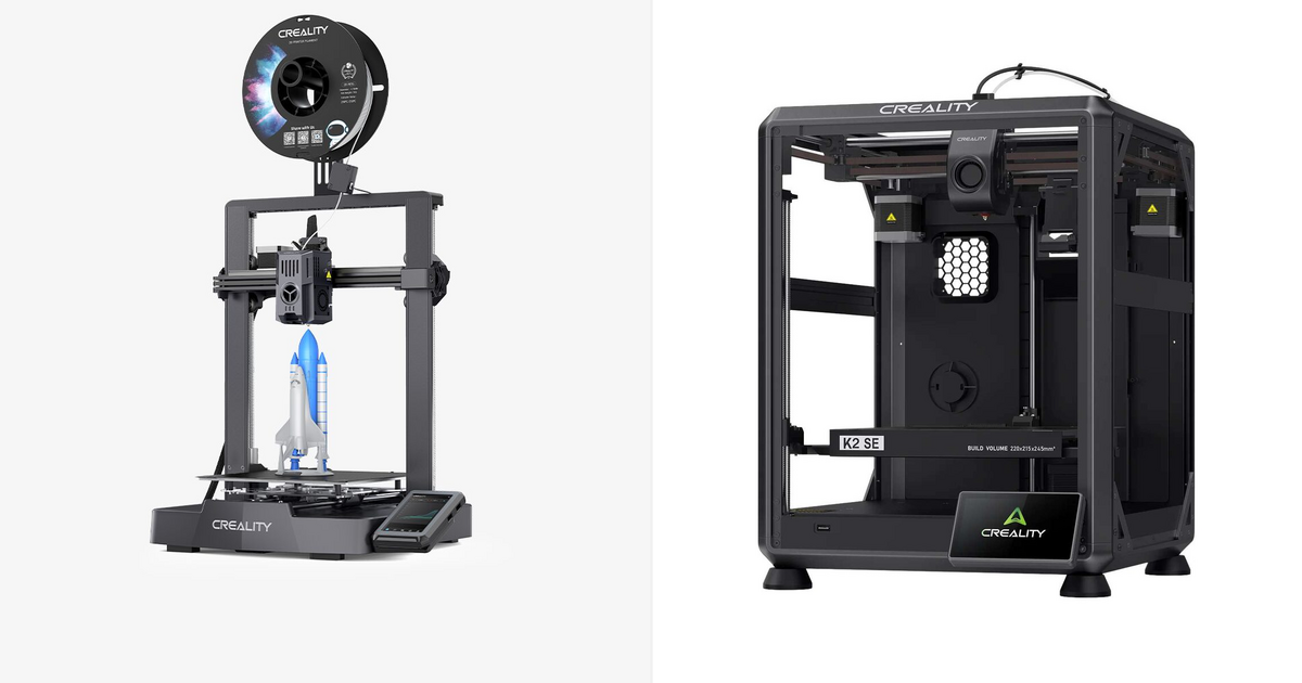

Comparación visual
📊 Diferencias clave
| Característica | Creality K2 SE / K2 SE Combo | Ender-3 V3 KE |
| Volumen de impresión (L) | 11.5 L | 11.62 L ✓ |
| Peso (kg) | 12.5 kg | 7.8 kg ✓ |
| Velocidad máxima (mm/s) | 500 mm/s ✓ | 500 mm/s |
| Aceleración (mm/s2) | 20000 mm/s2 ✓ | 8000 mm/s2 |
| Temperatura máxima de boquilla (°C) | 300 °C ✓ | 300 °C |
| Capacidad máxima de colores | 16 ✓ | 1 |
- ▸ Volumen de impresión: Ender-3 V3 KE — 11.62 L, 0,12 L más amplio que el Creality K2 SE / K2 SE Combo
- ▸ Peso: Ender-3 V3 KE — 7.8 kg, 37,6% más ligero que el Creality K2 SE / K2 SE Combo
- ▸ Aceleración: Creality K2 SE / K2 SE Combo — 20000 mm/s2, 150% más alto que el Ender-3 V3 KE
- ▸ Capacidad máxima de colores: Creality K2 SE / K2 SE Combo — 16, 1500% más capaz que el Ender-3 V3 KE

Análisis y veredicto
La Creality Ender-3 V3 KE es la mejor opción por su equilibrio entre precio y rendimiento.
La Creality Ender-3 V3 KE se lleva la delantera en esta comparativa, no solo por su precio más accesible de 219 €, sino también por su sólida reputación en la comunidad de impresión 3D. Con un volumen de impresión de 11.62 L y una precisión dimensional de 0.2 mm, es ideal para quienes buscan calidad sin romper el banco. Además, su sistema de nivelación automática y cama calefactable hacen que la experiencia de impresión sea más sencilla, especialmente para principiantes. La comunidad activa en foros y grupos de redes sociales proporciona un excelente soporte, lo que significa que siempre habrá alguien dispuesto a ayudar si te encuentras con un problema.
Sin embargo, no todo es perfecto. La Ender-3 V3 KE carece de cerramiento, lo que puede ser un inconveniente si planeas imprimir con materiales más sensibles a las corrientes de aire. Además, su firmware Klipper, aunque potente, puede requerir un poco más de conocimiento técnico para sacarle el máximo provecho. Por otro lado, la Creality K2 SE, aunque tiene un score ligeramente inferior y un precio más alto de 269 €, ofrece una aceleración impresionante de 20000 mm/s² y un nivel de ruido más bajo (50 dB), lo que puede ser atractivo para quienes buscan velocidad y un funcionamiento más silencioso. Sin embargo, su firmware propietario puede limitar las opciones de personalización y soporte.
