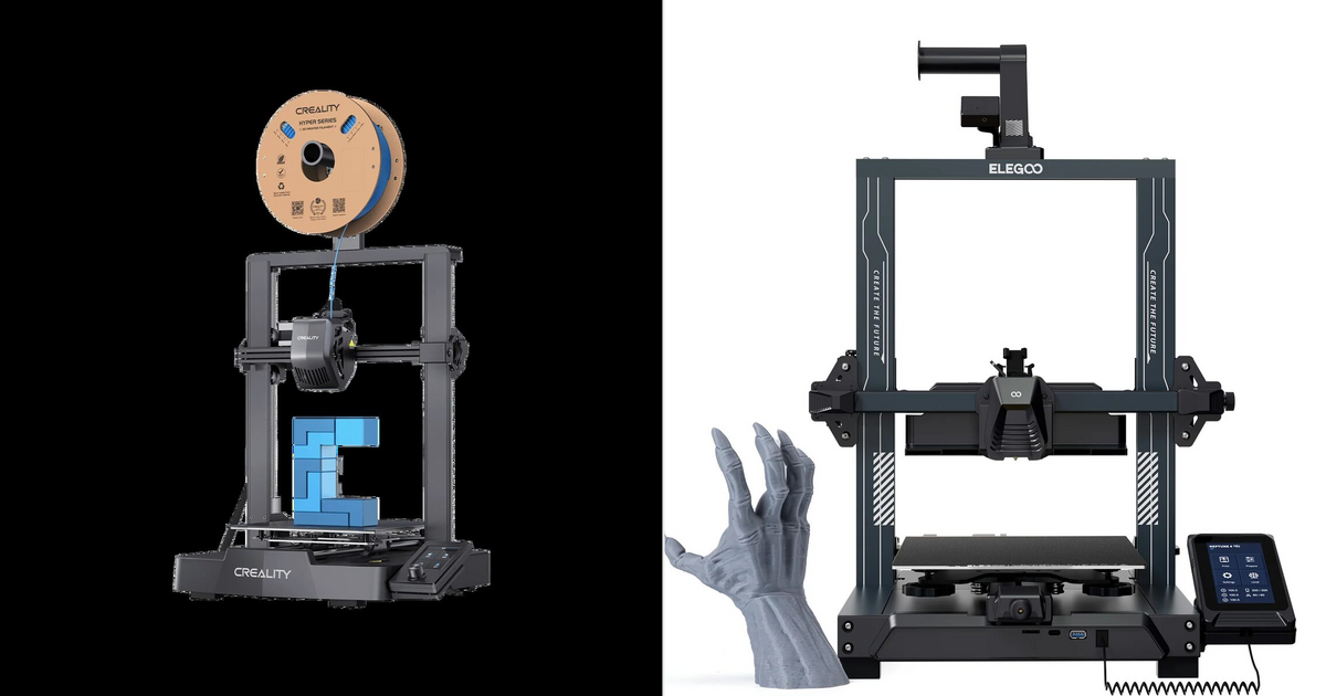

Comparación visual
📊 Diferencias clave
| Característica | Ender-3 V3 SE | Neptune 4 Pro |
| Volumen de impresión (L) | 12.1 L | 15.23 L ✓ |
| Peso (kg) | 7.12 kg ✓ | 8.9 kg |
| Velocidad máxima (mm/s) | 250 mm/s | 500 mm/s ✓ |
| Aceleración (mm/s2) | 2500 mm/s2 | 20000 mm/s2 ✓ |
| Temperatura máxima de boquilla (°C) | 260 °C | 300 °C ✓ |
| Capacidad máxima de colores | 1 ✓ | 1 |
- ▸ Volumen de impresión: Neptune 4 Pro — 15.23 L, 25,87% más amplio que el Ender-3 V3 SE
- ▸ Peso: Ender-3 V3 SE — 7.12 kg, 20% más ligero que el Neptune 4 Pro
- ▸ Velocidad máxima: Neptune 4 Pro — 500 mm/s, 100% más veloz que el Ender-3 V3 SE
- ▸ Aceleración: Neptune 4 Pro — 20000 mm/s2, 700% más alto que el Ender-3 V3 SE
- ▸ Temperatura máxima de boquilla: Neptune 4 Pro — 300 °C, 15,38% más caliente que el Ender-3 V3 SE

Análisis y veredicto
La Creality Ender-3 V3 SE es la mejor opción para quienes buscan una impresora 3D confiable y fácil de usar.
La Creality Ender-3 V3 SE se lleva la delantera en esta comparativa, no solo por su puntuación, sino por la experiencia de uso que ofrece. Con un volumen de impresión de 12.1 litros y una temperatura máxima de boquilla de 260 °C, es ideal para la mayoría de los filamentos comunes. Además, su cama calefactable y la nivelación automática hacen que la configuración inicial sea bastante sencilla, lo que es un gran plus para los principiantes. La comunidad de Creality es muy activa, lo que significa que hay una gran cantidad de recursos, tutoriales y soporte disponible, algo que siempre se agradece cuando te enfrentas a problemas o buscas mejorar tus impresiones.
Sin embargo, no todo es perfecto. La Ender-3 V3 SE tiene una velocidad máxima de 250 mm/s, que aunque es decente, no se compara con los 500 mm/s de la Elegoo Neptune 4 Pro. Esto puede ser un factor limitante si buscas imprimir modelos grandes en poco tiempo. Además, su nivel de ruido de 50 dB es aceptable, pero no es la más silenciosa del mercado. Por otro lado, la disponibilidad de repuestos es excelente, lo que facilita las reparaciones y el mantenimiento.
La Elegoo Neptune 4 Pro, aunque tiene un volumen de impresión mayor y una temperatura máxima de boquilla de 300 °C, presenta algunos inconvenientes. Su firmware Klipper, aunque potente, puede ser un poco más complicado de manejar para quienes no tienen experiencia previa. Además, su puntuación en seguridad y privacidad es más baja, lo que puede ser un factor a considerar si te preocupa la protección de tus datos. La comunidad de Elegoo es también activa, pero no tan extensa como la de Creality, lo que puede limitar el acceso a recursos y soporte.
Para quién es cada uno
- Principiantes: Creality Ender-3 V3 SE - Su facilidad de uso y la gran comunidad de soporte la hacen ideal para quienes están empezando.
- Usuarios avanzados: Elegoo Neptune 4 Pro - Si buscas velocidad y no te importa lidiar con un firmware más complejo, esta es tu opción.
- Presupuesto ajustado: Creality Ender-3 V3 SE - Con un precio de 210 €, es una opción más accesible y confiable.
- Impresiones técnicas: Elegoo Neptune 4 Pro - Su capacidad para trabajar con materiales avanzados la hace adecuada para proyectos más exigentes.
