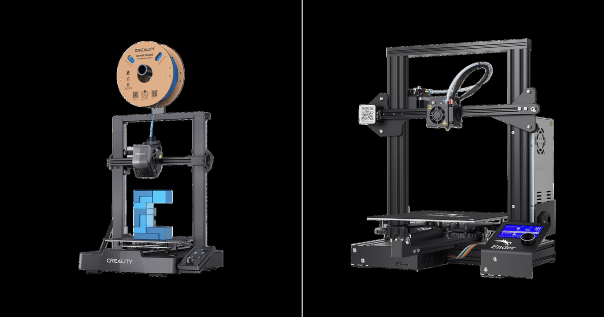

Comparación visual
📊 Diferencias clave
| Característica | Ender-3 | Ender-3 V3 SE |
| Volumen de impresión (L) | 12.1 L ✓ | 12.1 L |
| Peso (kg) | 6.6 kg ✓ | 7.12 kg |
| Velocidad máxima (mm/s) | 100 mm/s | 250 mm/s ✓ |
| Aceleración (mm/s2) | 500 mm/s2 | 2500 mm/s2 ✓ |
| Temperatura máxima de boquilla (°C) | 255 °C | 260 °C ✓ |
| Capacidad máxima de colores | 1 ✓ | 1 |
- ▸ Peso: Ender-3 — 6.6 kg, 0,52 kg más ligero que el Ender-3 V3 SE
- ▸ Velocidad máxima: Ender-3 V3 SE — 250 mm/s, 150% más veloz que el Ender-3
- ▸ Aceleración: Ender-3 V3 SE — 2500 mm/s2, 400% más alto que el Ender-3
- ▸ Temperatura máxima de boquilla: Ender-3 V3 SE — 260 °C, 5 °C más caliente que el Ender-3

Análisis y veredicto
Resumen rápido
- Mejor para principiantes: Creality Ender-3 V3 SE — Su nivelación automática y extrusor directo facilitan el inicio en la impresión 3D.
- Mejor para usuarios avanzados: Creality Ender-3 — Ofrece más opciones de personalización y una comunidad más amplia.
- Mejor relación calidad-precio: Creality Ender-3 V3 SE — Con un precio más bajo y características actualizadas, es ideal para los que buscan calidad sin romper el banco.
- Mejor para velocidad: Creality Ender-3 V3 SE — Su velocidad máxima de 250 mm/s supera claramente a la Ender-3.
- Mejor para reparabilidad: Creality Ender-3 — Su diseño y la amplia disponibilidad de repuestos hacen que sea más fácil de reparar.
Veredicto
Si estás comenzando en el mundo de la impresión 3D, la Creality Ender-3 V3 SE es la opción más recomendable. Su nivelación automática y extrusor directo simplifican el proceso de configuración, permitiendo que te concentres en imprimir en lugar de ajustar la máquina. Además, su velocidad de impresión rápida es un gran atractivo. Sin embargo, su cama máxima de 100 °C es inferior a la de la Ender-3, lo que limita algunos tipos de filamentos que puedes usar.
Por otro lado, la Creality Ender-3 sigue siendo una máquina muy capaz, especialmente para aquellos que valoran la comunidad y la posibilidad de personalización. Aunque es más antigua y carece de algunas características modernas, su robustez y facilidad de reparación la hacen una opción válida para usuarios más experimentados que no temen ensuciarse las manos.
Diferencias clave
Velocidad y rendimiento
La Creality Ender-3 V3 SE puede alcanzar velocidades de hasta 250 mm/s, lo que es significativamente más rápido que los 100 mm/s de la Ender-3. Esto significa que si tu prioridad es la velocidad y la eficiencia, la V3 SE se destaca, permitiendo completar impresiones en menos tiempo. Sin embargo, esa velocidad puede conllevar compromisos en la calidad de impresión si no se ajusta correctamente el perfil de impresión.
Nivelación automática
La nivelación automática de la V3 SE es un cambio de juego para los principiantes. Esto elimina la frustración de las impresiones fallidas debido a una mala nivelación de la cama, algo que puede ser un desafío considerable en la Ender-3. Para aquellos que son nuevos en la impresión 3D, esta característica no solo simplifica el proceso, sino que también mejora las posibilidades de éxito desde el principio.
Comunidad y soporte
La Creality Ender-3 tiene una comunidad mucho más establecida, con numerosos foros, tutoriales y recursos disponibles. Esto puede ser un gran beneficio si planeas modificar o solucionar problemas en tu impresora. La V3 SE, siendo más nueva, aún está construyendo su base de usuarios y recursos, lo que puede dificultar la búsqueda de ayuda en ciertos casos.
Reparabilidad y personalización
El diseño del Ender-3 permite una fácil accesibilidad a las piezas que pueden necesitar ser reemplazadas, y la abundancia de tutoriales en línea hace que sea sencillo realizar modificaciones. En contraste, aunque la V3 SE es igualmente reparable, la menor cantidad de información disponible podría hacer que ciertas reparaciones o modificaciones sean más complicadas para los novatos.
¿Cuál elegir según tu caso?
- Principiante sin experiencia: Creality Ender-3 V3 SE — Ideal por su facilidad de uso y nivelación automática.
- Hobbista: Creality Ender-3 — La comunidad y la posibilidad de personalización son muy valiosas aquí.
- Impresiones rápidas: Creality Ender-3 V3 SE — Su velocidad de impresión es un punto fuerte si buscas eficiencia.
- Presupuesto limitado: Creality Ender-3 V3 SE — Su precio más bajo la hace más accesible para quienes no quieren gastar demasiado.
- Interés en modificación: Creality Ender-3 — Su diseño y la comunidad son perfectos para experimentar y modificar.
A pesar de sus ventajas, la Creality Ender-3 puede sentirse un poco anticuada en comparación con modelos más recientes. La falta de conectividad WiFi y Ethernet limita las opciones de impresión remota, lo que puede ser un inconveniente para algunos usuarios. Además, el diseño bedslinger puede afectar la estabilidad en impresiones más altas.
Por otro lado, la Creality Ender-3 V3 SE tiene un límite de temperatura de cama más bajo, lo que puede restringir el uso de filamentos técnicos. Además, al ser una máquina más nueva, su comunidad es más pequeña, por lo que puede que no encuentres respuestas a todas tus preguntas de inmediato.
