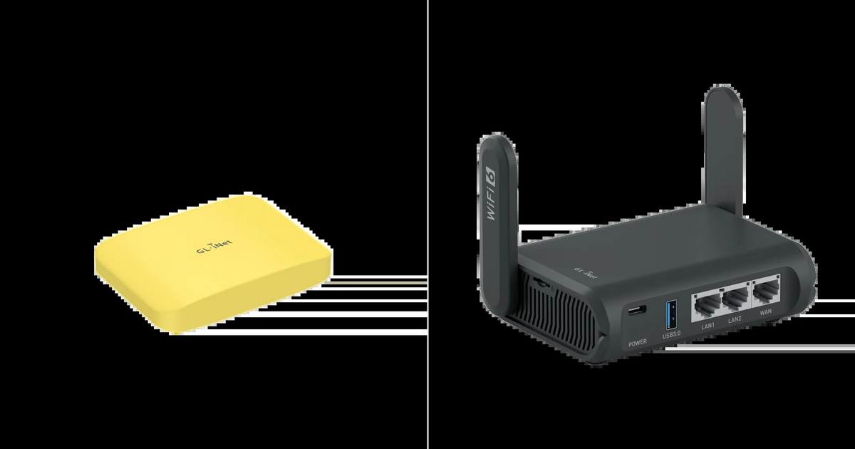

Mango 2 (GL-MG1300) gana la comparativa con 82/100 frente a Slate AX (GL-AXT1800) (73), según sus especificaciones y su precio. Hoy solo Slate AX (GL-AXT1800) tiene stock en las tiendas que comparamos, desde 122,99 €.

Núcleos de CPU Frecuencia de CPU Memoria RAM Velocidad 2.4 GHz Velocidad 5 GHz Potencia TX máx. (5 GHz) Tethering USB del móvil
Característica Mango 2 (GL-MG1300) Slate AX (GL-AXT1800)
Núcleos de CPU 2 4 ✓
Frecuencia de CPU (MHz) 880 MHz 1200 MHz ✓
Memoria RAM (MB) 128 MB 512 MB ✓
Velocidad 2.4 GHz (Mbps) 400 Mbps 600 Mbps ✓
Velocidad 5 GHz (Mbps) 866 Mbps 1200 Mbps ✓
Potencia TX máx. (5 GHz) (dBm) 23 dBm 23 dBm
Tethering USB del móvil Sí ✓ No
¿En qué destaca cada uno?
  • ▸ Núcleos de CPU: Slate AX (GL-AXT1800) — 4, 100% más alto que el Mango 2 (GL-MG1300)
  • ▸ Frecuencia de CPU: Slate AX (GL-AXT1800) — 1200 MHz, 36,36% más alto que el Mango 2 (GL-MG1300)
  • ▸ Memoria RAM: Slate AX (GL-AXT1800) — 512 MB, 300% más memoria que el Mango 2 (GL-MG1300)
  • ▸ Velocidad 2.4 GHz: Slate AX (GL-AXT1800) — 600 Mbps, 50% más veloz que el Mango 2 (GL-MG1300)
  • ▸ Velocidad 5 GHz: Slate AX (GL-AXT1800) — 1200 Mbps, 38,57% más veloz que el Mango 2 (GL-MG1300)
  • ▸ Tethering USB del móvil: Tethering USB del móvil: el Mango 2 (GL-MG1300) sí; el Slate AX (GL-AXT1800) no

Análisis y veredicto
Actualizado en septiembre de 2026
Resumen rápido
  • Mejor para portabilidad: GL.iNet Mango 2 (GL-MG1300) — Su tamaño compacto y peso ligero lo hacen ideal para llevar en cualquier viaje.
  • Mejor para velocidad: GL.iNet Slate AX (GL-AXT1800) — Ofrece velocidades superiores gracias a su soporte para Wi-Fi 6 y un procesador más potente.
  • Mejor para conexiones múltiples: GL.iNet Slate AX (GL-AXT1800) — Puede manejar hasta 120 dispositivos conectados, ideal para grupos grandes.
  • Mejor para uso de VPN: GL.iNet Slate AX (GL-AXT1800) — Su velocidad de OpenVPN es notablemente más alta, lo que mejora la experiencia de navegación segura.
  • Mejor relación calidad-precio para usuarios básicos: GL.iNet Mango 2 (GL-MG1300) — Ofrece características competentes a un precio más accesible.
Veredicto — ¿Cuál comprar?
Si buscas un router de viaje que combine velocidad y capacidad de conexión, el GL.iNet Slate AX (GL-AXT1800) es la opción más robusta. Con su tecnología Wi-Fi 6 y un procesador quad-core, se adapta mejor a entornos donde se requiere una conexión estable y rápida, como en oficinas o reuniones familiares donde hay muchos dispositivos conectados al mismo tiempo.
No obstante, si tu prioridad es la portabilidad y un uso más básico, el GL.iNet Mango 2 (GL-MG1300) sigue siendo una excelente elección. Su tamaño reducido y facilidad de uso lo hacen ideal para viajeros ocasionales que no necesitan tantas características avanzadas. Sin embargo, tendrás que sacrificar algo de velocidad y capacidad de conexión.
