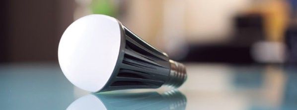

IWOP es la bombilla, el baluarte de un modelo de producción distinto basado en la sostenibilidad y en la fabricación de productos sin una duración predeterminada y siempre reparable. Simbólicamente representa la idea, la invención, el comienzo de una nueva era caracterizada por el respeto a nuestro planeta.
IWOP se dedica a la creación, fabricación y distribución de sistemas de iluminación "Sin Obsolescencia Programada". Es la única marca del mercado internacional que ofrece una garantía de 10 años de todos sus productos de iluminación con una durabilidad funcional de más de 85.000 horas.
IWOP se esfuerza por alcanzar la grandeza en aquello que identifican como los cuatro principales valores de sus productos: que sean eficientes, sostenibles, ecológicos e innovadores; cada uno refuerza una parte clave a la hora de hacer realidad sus estrategias de crecimiento para lograr un posicionamiento comercial sin olvidarse de lo principal, la satisfacción de sus clientes y el crecimiento sostenible.
CARACTERÍSTICAS TÉCNICAS
- Medidas: Diámetro: 70 mm / Longitud: 140 mm.
- Consumo: 3,5-5W./220-230V
- Peso: 245 gr.
- Casquillo: E27 (rosca grande).
- Reparable: Sí.
- Flujo lumínico: Blanco cálido 470/598 lm. (según versión)
- Temperatura/Color: Blanco cálido 3000ºK.
- Amplitud: 240º difuso.
- Protección: > ± 20% respecto al valor nominal.
- Durabilidad: Sin obsolescencia programada, reparable.
- Temperatura operativa: -40 a +70 ºC.
- Eficiencia eléctrica: > 90,3 %.
- Eficiencia lumínica: 89%.
- Tipo Led: Led series ET3014 0.2W IWOP Disposición, 100 Uds.
- CRI: >85 Ra.
- Voltaje: Europa 220/230V / 50-60 Hz
- Hermeticidad Led: Externo Norma IEC EN 60598.
- Resistencia impactos: Norma IEC EN 62262.
- Certificaciones: CEE- RoHS.
Mas informacion:http://www.iwop.es
(La obsolescencia programada u obsolescencia planificada es la determinación o programación del fin de la vida útil de un producto, de modo que, tras un período de tiempo calculado de antemano por el fabricante o por la empresa durante la fase de diseño de dicho producto, éste se torne obsoleto, no funcional, inútil o inservible.
Se cree que el origen se remonta a 1932, cuando Bernard London proponía terminar con la Gran Depresión lucrándose a costa de la sociedad a través de la obsolescencia planificada y obligada por ley (aunque nunca se llevase a cabo). Sin embargo, el término fue popularizado por primera vez en 1954 por el diseñador industrial estadounidense Brooks Stevens. Stevens tenía previsto dar una charla en una conferencia de publicidad en Minneapolis en 1954. Sin pensarlo mucho, utilizó el término como título para su charla.)
Muy Interesante:http://www.muyinteresante.es/tecnologia/articulo/la-bombilla-que-dura-toda-la-vida-191395660535
La bombilla “eterna”, sin embargo, no ha convencido al grueso de la comunidad científica, que encuentra en este invento una bombilla común inmersa en una potente estrategia de marketing que se aprovecha del tirón mediático de la “obsolescencia programada”. Desde Muy Interesante, hemos consultado a un experto del Grupo de Sistemas Electrónicos de Potencia del departamento de Tecnología Electrónica de la UC3M sobre si es realmente factible la fabricación de un producto lumínico “eterno”. Según el profesor, la tecnología del producto no supone una innovación en sí misma: desde hace años es posible fabricar sistemas de iluminación LED más duraderos a un alto coste, ya que el driver puede tener componentes más críticos desde el punto de vista del tiempo de vida que el propio LED. El experto afirma sin embargo que la durabilidad y rendimiento lumínico de la bombilla IWOP son extraordinariamente altos, por lo que la compañía debería precisar las características técnicas del tipo de LED que utiliza para acreditar dichos valores. Estos datos son estimados además en unas condiciones determinadas que es necesario conocer para evaluar lo que se alejan de la aplicación real. “Si alguien va a comprar un producto de estas características debe cerciorarse bien de que las características técnicas reales coinciden con lo ofrecido en la publicidad pidiendo al fabricante información detallada e independiente sobre su producto”, concluyó nuestro entrevistado.
En definitiva, existe una duda razonable acerca de su eficiencia debido a la ausencia de información detallada sobre las características técnicas del producto y sobre los análisis que lo avalan. La bombilla IWOP forma parte del movimiento contra la “obsolescencia programada”, una teoría que sostiene que los grandes fabricantes acortan la vida útil de los productos de forma premeditada para asegurar su renovación. Las voces más críticas aseguran, sin embargo, que la reducción de la durabilidad de los aparatos electrónicos se debe no tanto a una confabulación global, sino al propio comportamiento del usuario, que exige productos a muy bajo coste y una actualización constante de los mismos en base a las modas, lo que hace que no resulte rentable para las empresas fabricar productos duraderos.
