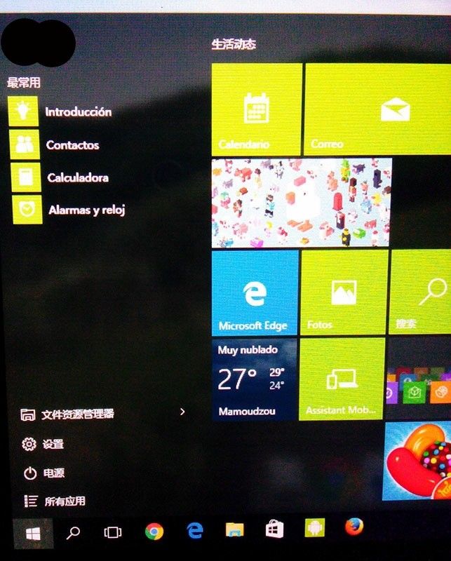

Pues qué suerte porque yo hice exactamente lo mismo y llevo una semana penando, ya no sé que hacer. El Chino ya lo odio profundamente, me aparece como idioma español pero casi todo está en Chino, he vuelto a instalar el idioma y lo descarga pero nada, he probado en francés y ni caso. El driver del tactil lo he intentado cambiar y aparentemente lo hace pero yo que sé, como está en Chino... Total que en qué hora actualicé. Ni español ni el tactil.
Entonces, puedo restablecer a como vino de fábrica? porque solo se me ocurre eso y tampoco he podido.
En fin que cualquier idea os la agradezco.
Pongo una foto para que veais lo que digo, hay cosas en Español y cosas en Chino

He restaurado windows y con la instalación limpia he instalado el idioma y por fin, ya está en español. Ahora veré el tactil que de momento con los drivers que me bajé tampoco va bien. Bueno, algo es algo.
Parece una tontería pero tienes que instalarlos como administrador, eligiendo esa opción presionando el botón secundario
Pues la tontería la tontería me ha tenido una semana "entretenido", efectivamente era eso, cómo puedo ser tan bobo...
Muchas gracias rupburn, lo había instalado cien veces.
