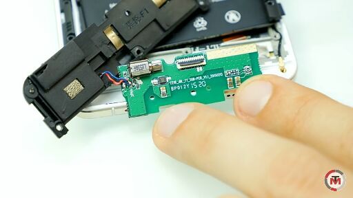

Mi p7000 se ha quedado sin altavoz, lo compré en Powerplanet así que hay garantía...aunque no encuentro la factura de momento. ¿Alguien sabe si es una reparación sencilla? ¿Y donde conseguir recambios? Por si acaso...

Comprado, ahora solo hay que cambiarlo. La única complicación es que para la conexión hay que dar un punto de soldadura

Qué raro.
No he desmontado muchos teléfonos pero creo que nunca he visto uno donde el altavoz esté soldado. Ni a la placa ni a otra pieza.
Estás seguro de que es necesario? Habitualmente el altavoz va alojado en un hueco a propósito, generalmente sujeto con algún agresivo de doble capa, y tiene dos bornes con los que hace contacto al encajar todo dentro del chasis.

Edito: mirando unos vídeos compruebo que es como dices. Menudo lío.
La soldadura no parece complicada, pero si no tienes la herramienta apropiada o no te ves seguro, mejor busca un sitio donde lo puedan hacer, porque si te pasas con el soldador igual te quedas sin teléfono.
