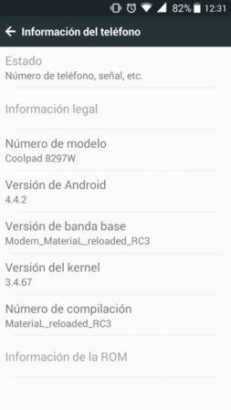

Esta la version que me instalé

Está en el primer post, RC3.1 y ya lleva el dolby puesto. Tú me parece que pusiste una versión de prueba (RC4), que tenía que haber llamado de otra forma para evitar equívocos
Tiene pocas diferencias. Heads up, tendrás que desisntalarlo y bajarlo del market, porque no funciona y el launcher está actualizado a la última versión (27) y poca cosa más
