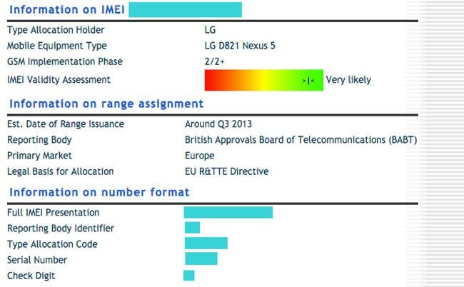

Si tenemos acceso al teléfono físico, lo mejor que podemos hacer es acceder al marcador telefónico y allí teclear *#06#, y el teléfono nos devolverá el número IMEI que le corresponde. Podemos introducir este IMEI en la web Analysis of IMEI numbers para que así la comprobación del número nos dé datos sobre él, como el nombre del modelo, el país de fabricación e incluso la fecha de construcción.
Evidentemente, un IMEI falso nos devolverá datos que no se corresponden con el teléfono que estamos a punto de comprar y tenemos en la mano. Además, la extracción de este IMEI puede hacer que nos demos cuenta de que el teléfono no tiene uno, y por tanto estaremos sin lugar a dudas ante un teléfono falso.
Este método, no obstante, no es 100% infalible ya que existen datos de que se ha conseguido alterar el IMEI de un teléfono vía software, aunque se trata de un procedimiento complicado que parece demasiado esfuerzo para según qué negocios. No obstante, es bueno saber que el IMEI puede sacarnos de más de un aprieto en estos casos.

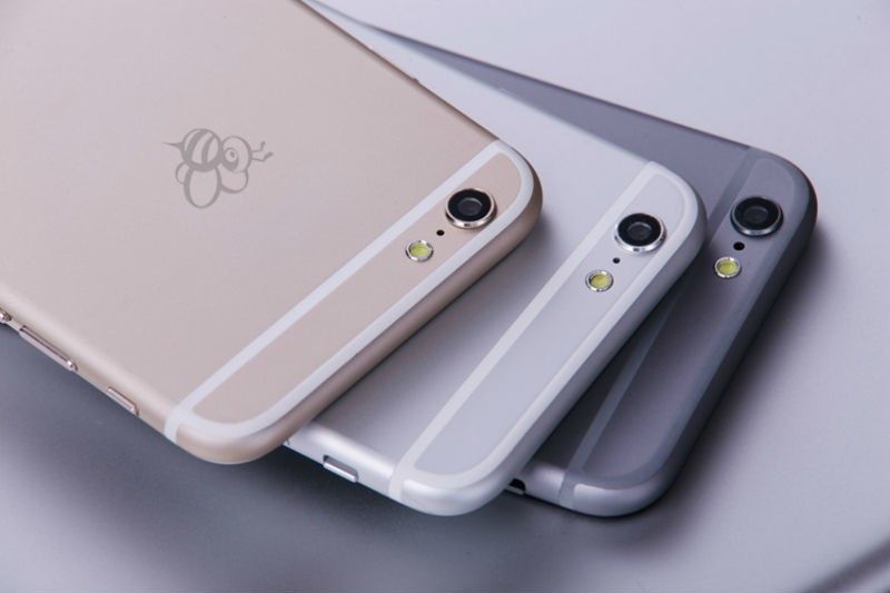

Conforme la impresión 3D vaya evolucionando e incorporándose con normalidad a la sociedad, cada vez resultará más difícil distinguir un teléfono real de uno falso, pues las imitaciones que se llevan a cabo hoy en día ya ponen las cosas muy complicadas. No obstante, tanto el diseño exterior como los materiales pueden ayudarnos a saber si estamos ante el teléfono real.
Cada fabricante suele montar un showroom en la web con cada uno de sus teléfonos, aunque no todos han incorporado a día de hoy esa forma de actuar, y en ellos podemos ver detalles bien descritos como los materiales elegidos para la construcción, los colores disponibles, nos permiten apreciar los acabados y también vemos las dimensiones y el peso.
Si estamos ante una falsificación de mucha calidad, todo esto coincidirá sin problemas con el modelo original pero no todos son tan detallistas y podemos toparnos con modelos que no pasarían una simple prueba de contacto visual. Siempre que antes nos hayamos informado de cómo es el teléfono que queremos comprar para compararlo con el que nos ofrecen, por supuesto.

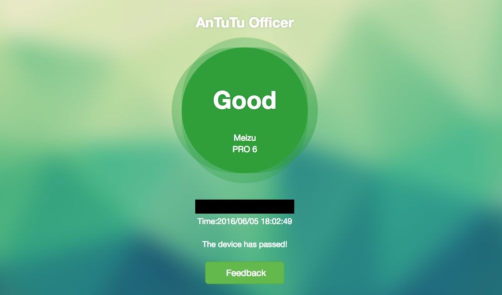

Una vez ejecutado el benchmark (Geekbench y AnTuTu nos muestran esta lista) podemos comprobar que los datos que se nos muestran en la lista de componentes, desde el procesador a la RAM o la calidad de la cámara de fotos, se corresponde con el modelo original. Pues no sólo podemos estar ante un modelo falsificado sino también ante uno que haya tenido un cambio de componentes.
Si queremos ir directamente a lo seguro, AnTuTu cuenta con una aplicación llamada AnTuTu Officer que está construida específicamente para detectar si estamos ante un teléfono falso o ante uno auténtico. La aplicación es completamente gratuita aunque sólo está disponible para terminales Android. Podemos descargarla desde Google Play o accediendo a su web. Escaneando un simple código QR con la cámara tendremos en la web la información que buscamos.

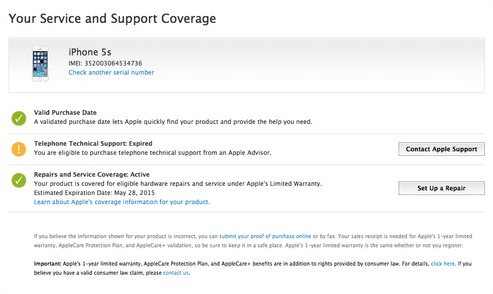

Apple cuenta con una página web específica con la que podemos comprobar si estamos ante un iPhone falso o ante uno auténtico. Utilizarla para nuestros fines es tan sencillo como acceder a la configuración del dispositivo hasta dar con la información del teléfono, allí tendremos un número de serie sobre el IMEI, que tendremos que copiar.
Ahora podemos ir a la página web de Apple dedicada a la comprobación de la garantía y soporte y tecleamos allí el número de serie que hemos copiado anteriormente, o lo pegamos si estamos haciendo todas las operaciones con el propio terminal. Si el iPhone es falso, el número introducido dará un error a la hora de comprobarlo y saldremos de dudas.
Existe otra posibilidad, que se trate de un iPhone construido a partir de piezas de otros iPhone, y entonces el número de serie introducido nos dejará ver que no coincide con el modelo que estamos tratando de comprobar. De cualquier forma, en esta página web saldremos de dudas sobre si estamos ante un iPhone falso o ante uno auténtico.
