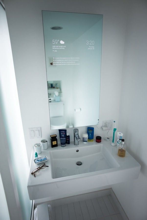

Max Braun es ingeniero de software en Google, quien ha decidido aprovechar su tiempo libre, como un pasatiempo, en crear un espejo que tenga una utilidad adicional que sólo mostrar nuestro reflejo, esto después de ver la falta de desarrollos que ofrezcan una variante a los espejos de toda la vida, así que la mejor opción fue fabricar el suyo.
i.blogs.es_1aaeea_max_braun_mirror_android_03_650_1200.jpe

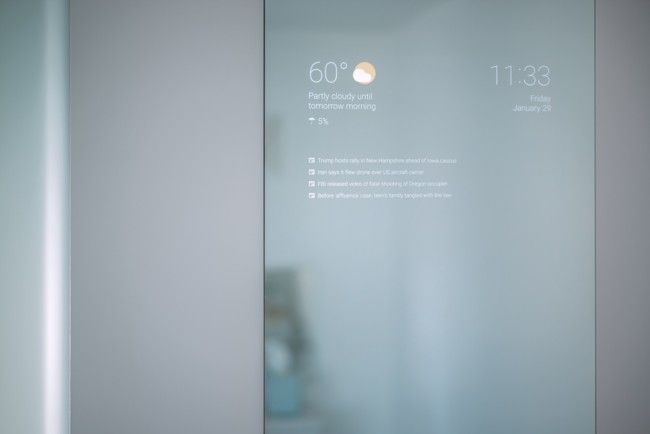

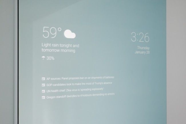

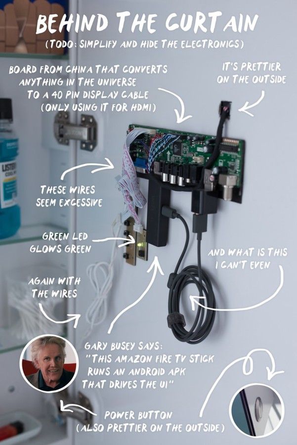

Para ello, Max ha empleado un espejo de doble cara, una pantalla (panel de un milímetro) que ha instalado entre las caras del espejo, una placa conectada a un Fire TV, y unas cuantas líneas de código para usar widgets y APIs de Android. El resultado es un espejo con pantalla integrada que muestra notificaciones, la hora y hora, la temperatura ambiental y titulares de noticias de un feed RSS.
Todo los componentes están escondidos dentro del mueble ubicado en la parte trasera del espejo, para encenderlo, Max ha colocado un botón en uno de los laterales, así no será necesario abrir y cerrar el mueble cada vez que queremos habilitar la pantalla. Y por supuesto todo está basado en Android, configurado para que sólo muestre la tipografía en color blanco.
i.blogs.es_276702_max_braun_mirror_android_02_650_1200.jpe
Max ya está trabajando en añadir soporte a Google Now, para tener información del tráfico, agenda, recomendaciones basadas en sus preferencias, así como la posibilidad de agregar un micrófono para poder hacer uso de los comandos de voz.
