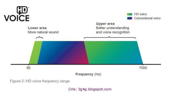

Vodafone ofrece su servicio Voz HD y promete funcionar con dispositivos compatibles según el códec utilizado y amplía el ancho de banda disponible (bitrate) para transmitir la voz al igual que utiliza una mayor frecuencia de captura de sonido como se puede ver en el siguiente gráfico.
Así funcionan las llamadas HD que llegan con Android 5.1 i-blogs-es_462d11_650_1200_650_1200-jpg.212130
Las llamadas de voz tradicionales en móvil capturan sonido entre las frecuencias de 300 Hz a los 3,4 kHz. La voz humana, en cambio, se mueve en un rango que va desde los 80 Hz y llega hasta los 14 kHz. Con la Voz HD se amplía el espectro de frecuencias, de tal forma que el intervalo de frecuencias pasa a ser de 100 Hz a 7 kHz.
Existen nada menos que 9 tipos de velocidades de bit para transmitir llamadas dentro de esta tecnología de voz HD que van desde los 6,60 kbps utilizado cuando no existen condiciones de radio óptimas y no se considera voz HD, pasando por los 12,65 kbps que es la velocidad de bit utilizada actualmente, hasta los 23,85 kbps (Velocidad de bit utilizada para rangos de frecuencia entre 6.4KHz y 7KHz.

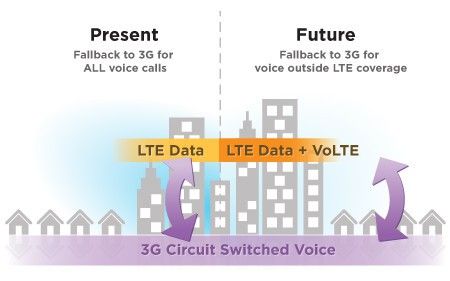

Con VoLTE lo que se consigue es que las llamadas de voz que se realizan se transmitan vía LTE entre ambos terminales lo que da un ancho de banda mucho mayor para poder ofrecer una calidad de sonido superior. Obviamente las operadoras tienen que estar preparadas para cuantificar este servicio y facturar este tráfico por minutos y no restarlo de tu bono de datos.
Así funcionan las llamadas HD que llegan con Android 5.1 i-blogs-es_394fe0_volte_fallback_650_1200-jpg.212132
De manera tradicional y de manera resumida, la tecnología LTE sólo ofrece la posibilidad de transmitir datos y no se pueden hacer llamadas de voz tradicionales 2G/3G por lo que el terminal tiene que hacer un fallback a esta red cada vez que se recibe o realiza una llamada. Con VoLTE se podrá seguir conectado en una red LTE para datos mientras se habla vía esta nueva tecnología que, podríamos comparar a grosso modo con una especie de llamada VoIP de alta calidad vía red datos móviles LTE.

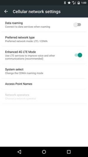

Una vez actualizado a Android 5.1 tendremos una nueva opción disponible en la configuración del terminal:
  • Ir a Ajustes -> Más -> Redes móviles -> y verás "Enhanced 4G LTE Mode" que tienes que activar
Así funcionan las llamadas HD que llegan con Android 5.1 i-blogs-es_7aba98_enable_hd_voice_calling_650_1200-jpg.212133
En caso de que no veas esta opción, no te preocupes, a veces no está disponible de serie según el terminal.
