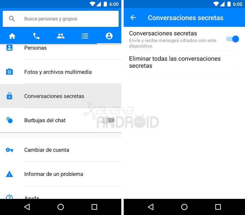

Lo primero que tenemos que hacer es activar las conversaciones secretas desde la pestaña de nuestro perfil, en la opción "Conversaciones secretas". Las conversaciones secretas se activarán en un único dispositivo. Allí también podemos eliminar de golpe todas las conversaciones privadas.

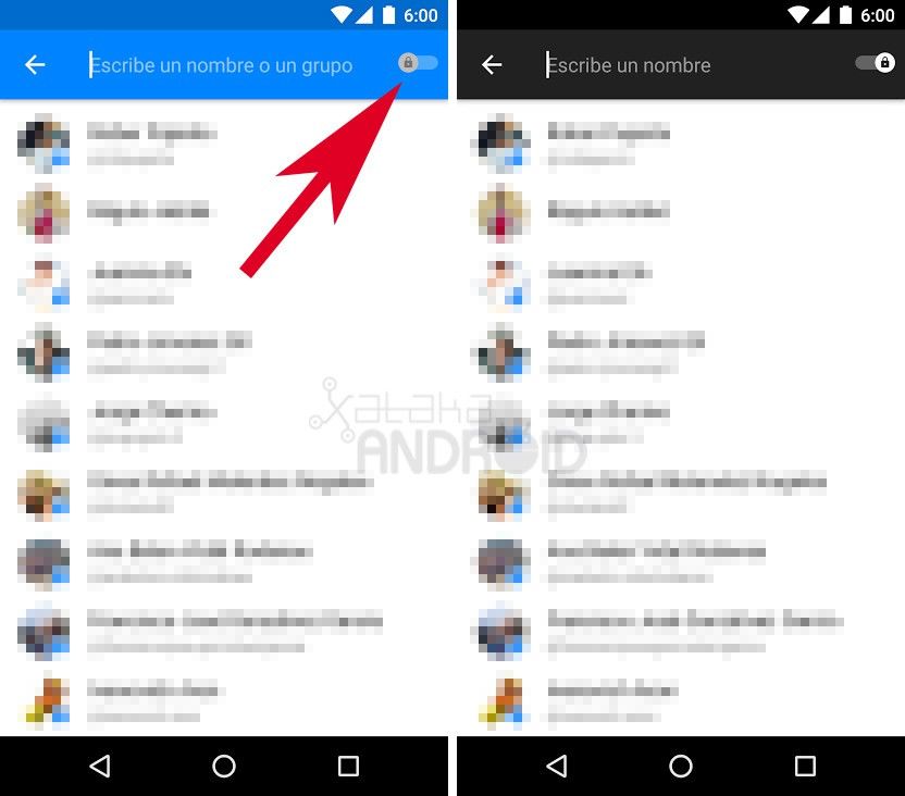

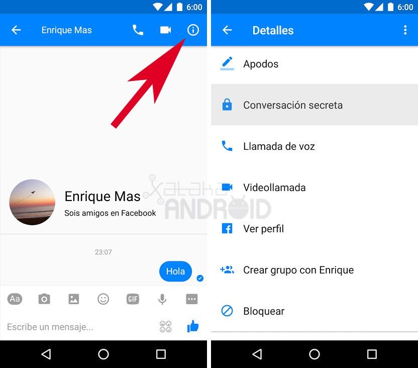

Una vez activada la opción ya podemos mantener una conversación secreta con nuestros contactos de dos formas: Desde el interruptor que hay en el buscador de contactos o bien desde la información de una conversación normal pulsando entre sus opciones Conversación secreta para abrir un nuevo chat cifrado.

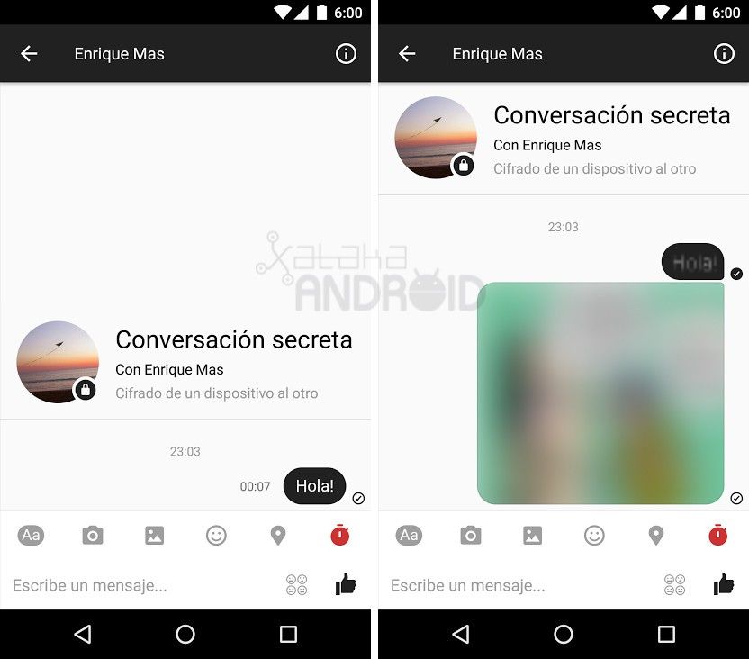

Una vez creado una conversación secreta ya todos nuestros mensajes estarán cifrados de extremo a extremo. Y lo más llamativo de este nuevo modo es que podemos hacer que nuestros mensajes se autodestruyan.

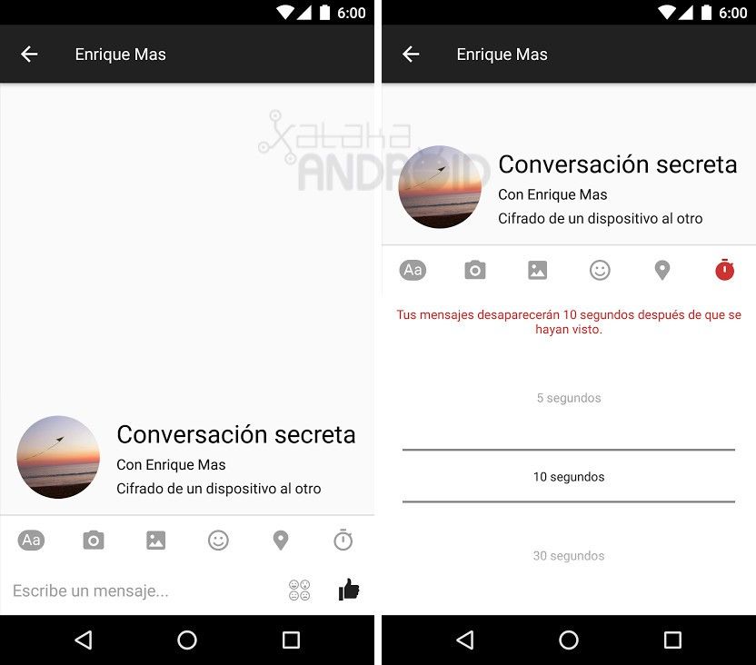

En una conversación secreta podemos hacer que nuestro mensaje deje de estar visible trascurrido un determinado tiempo, que va desde los 5 segundos hasta el día. Una vez el mensaje haya estado visible ese tiempo se emborronará para dejar de estar visible, aunque en los mensajes de texto se sigue entendiendo.
