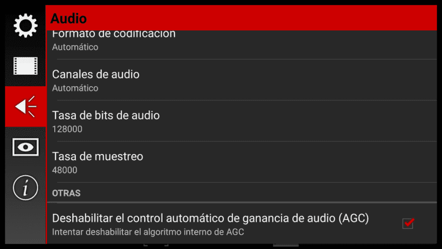

Edit: Un usuario en LeEco.re me ha dado una posible solución, la cual consiste en instalar por ejemplo Cinema fv-5 y deshabilitar el control automático de ganancia de audio(AGC)
y el audio de los videos grabados con la aplicación es perfecto!
Alguien sabe cómo deshabilitar por defecto esto? Para que surta efecto fuera del cinema fv-5 y pueda grabar y mandar notas de voz como dios manda?... Tal vez alguna línea en el build.prop? invoco al MAX team @maple @aldogar74 @Xancin GRACIAS!

Ya comenté que con cinema fv-5 conseguía grabar vídeo sin el problema del AGC, pero sólo funciona en esa aplicación. Lo que quiero es poder grabar audios de whatsapp, vídeos de Snapchat y demás cosas de forma normal, sin esta distorsión. Deshabilitando el AGC en todo el móvil.
Pero gracias! :blush:
