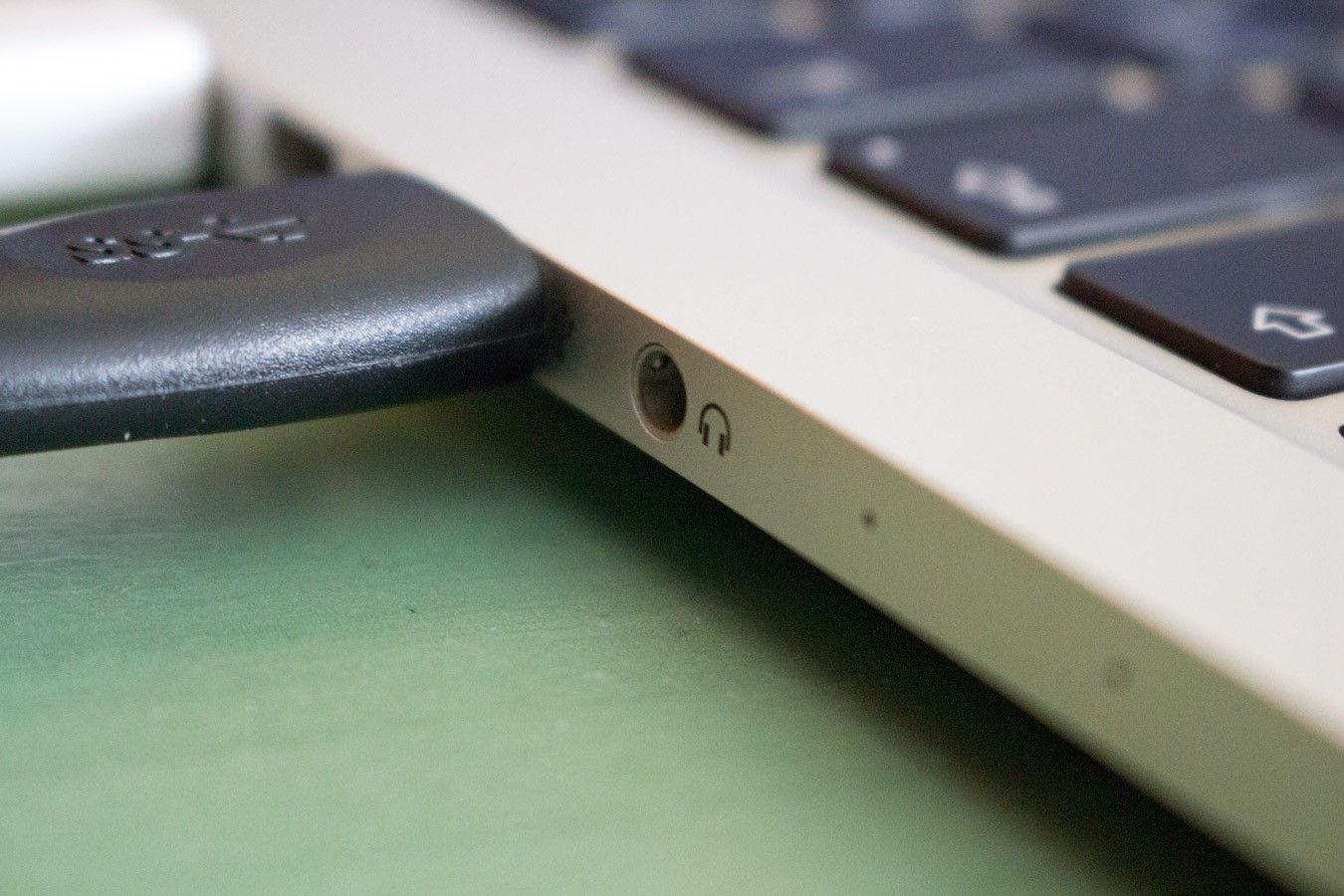

El jack de 3.5 mm, un viejo conocido desde los años 70
Para hablar del conector de audio analógico nos tenemos que remontar al siglo XIX, a la invención del teléfono. Su primera aparición fue en las centralitas de telefonía. ¿Recordáis aquellos cables que tenían que conectar los operadores para realizar las conexiones entre diferentes teléfonos? Pues lo que enchufaban eran cables jack, que llevaban el sonido analógico de un lado a otro.
No hace falta decir que, a partir de aquello, el jack de 3.5mm se ha extendido como la pólvora. Además de servir en telefonía, juega un papel indispensable en la producción de sonido y música. Por no decir todos los dispositivos comunes que lo llevan. Quizás su explosión en popularidad vino de la mano del Walkman de Sony, lanzado en 1979. Además de que el jack de 3.5 mm se diseñó para ser usado en radios a transistores, y se ha convertido en un estándar a día de hoy.
En cualquier caso, estamos hablando del conector eléctrico más antiguo que todavía se sigue usando. Nuestros smartphones, portátiles, tablets, altavoces, equipos de sonido, y un largo etcétera lo utilizan como si fuese el primer día. Incluso se sigue innovando con el jack: se ha utilizado para teclados, alimentación eléctrica, e incluso procesamiento de pagos.

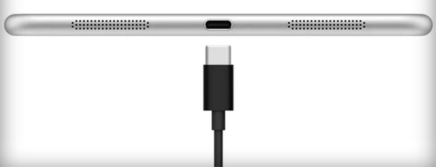

USB-C: un conector para todo, incluído el audio
awww.elandroidelibre.com_wp_content_uploads_2016_04_salida_minijack_puerto_usb_tipo_c.jpg
Pero la tecnología avanza, y un buen día de agosto de 2014 se presentó la especificación USB Type-C Specification 1.0. Además de presentarnos posibilidades que ya conocemos, como transferir electricidad para carga o vídeo en resoluciones descomunales, también vino con la posibilidad de transferir sonido. Y aquí es cuando comienza toda la historia.
Gigantes de la industria como Intel ya empezaron a especular con la posibilidad: teléfonos más finos, mejor calidad teórica de reproducción y funciones mucho más avanzadas para los auriculares. Incluso un servidor recuerda debatir este tema en el Mobile World Congress 2015, antes de que cualquier fabricante se atreviera a dar el paso.
Y entonces fue cuando los fabricantes se empezaron a atrever. El primero en dar el paso fue Lenovo con el Moto Z. Pero el gran acontecimiento fue la retirada del jack en el iPhone 7. Una decisión que llevaba meses entre los rumores y filtraciones, pero que tuvimos que esperar a ver confirmada para empezar a creérselo. Y si quieres jack con alguno de estos teléfonos, mala suerte, te toca tirar de auriculares.

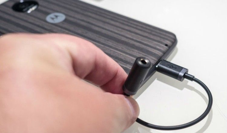

De analógico a digital: no sólo supone cambiar un conector
awww.elandroidelibre.com_wp_content_uploads_2016_09_wanted_cable_usb_tipo_c_minijack_3.jpg
Hay que tener cuidado con este tema porque no sólo estamos hablando de un cambio de conector. Estamos hablando de que el sonido dejará de salir del teléfono como analógico para hacerlo como digital. Y esto significa que el chip que realiza la conversión digital-analógica (DAC) dejará de estar en el teléfono, pasará a estar en el auricular.
Ahora mismo no os tenéis que preocupar por eso: los teléfonos siguen llevando DAC. El motivo es que los adaptadores de USB-C a jack lo necesitan para que funcionen, por lo que no han eliminado esta circuitería todavía. Pero es cuestión de tiempo que los fabricantes lo hagan, con tal de ahorrarse costes y grosor. Y ahí es cuando empezaremos a tener problemas de verdad.
