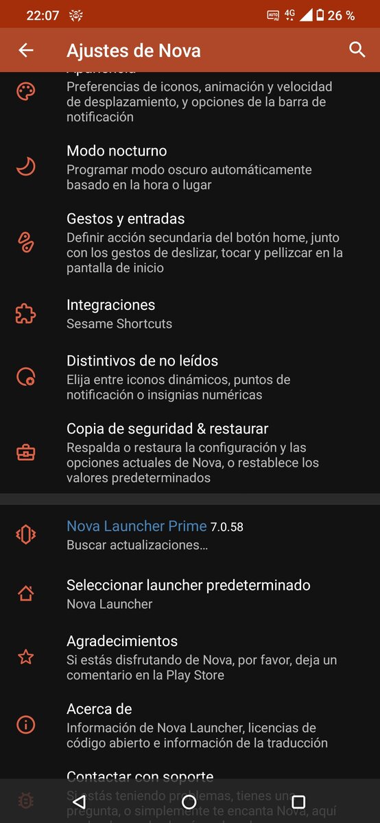

Modo 2:
Otra opcion es buscar en tu lista de aplicaciones Nova, lo abres y sin pulsar inicio para nada dejas el dedo sobre una parte limpia del escritorio. Te saldran una serie de iconos, una rueda dentada que dice AJUSTES, que son los ajustes del Nova. Bajas hasta abajo y la cuarta opcion por abajo es: Seleccionar launcher predetermiado, entras ahi y eliges Nova Launcher
Una vez que tengas Nova (o el que gustes como predeterminado no deberian aparecer mas los errores de aurora)

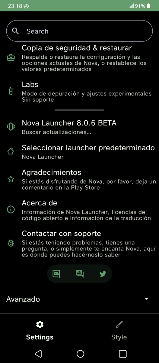

En nova dejas pulsado en la pantalla principal y le das a la tuerca de ajustes.
Bajas y tienes la opción de hacerlo predeterminado:
