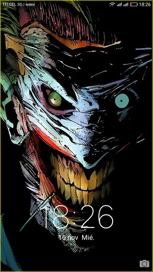

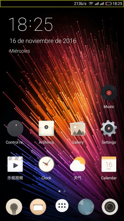

Hola, alguien sabe porque sale un marco amarillo en la pantalla de bloqueo y en la barra de notificaciones, sale en cualquier room menos miui y aosp.
Como lo puedo quitar?
Casi siempre, sólo en el navegador chrome no lo hace y tampoco en los juegos.
No es por batería baja porque aún cargado el teléfono al 100% sigue teniendo ese molesto marco amarillo.

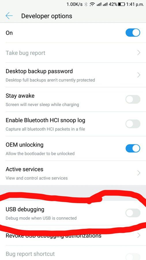

Parece como si tuvieses algo activado en opciones de desarrollo para mostrar marcos, como te sugiere @0Jos0 o la rom es o está basada en una beta o rom de desarrollo
Problema resuelto. En efecto fue una configuración relacionada con opciones de desarrollo, al activar la opción DEPURACIÓN USB se activa ese marco amarillo.
Perfecto. Yo, de todas formas, creo que es interesante tener activada la depuración USB. Como te comentaba 77Chedu, buscaría la opción que activa eso y listo.
Cada que instalo una rom activo la depuración USB, creo en algun momento puede ser útil pero no me gusta nada ese marco amarillo y creo que es mejor desactivarlo
