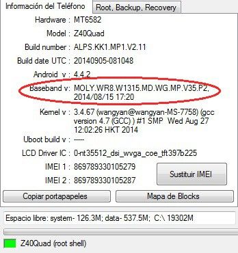

hola de nuevo :smile: pude arreglar mi celular y todo pero ahora la carpeta /efs no esta y no tengo servicio en niuno de mis chips, el imei ya lo restaure solo me falta esa carpeta :/ , escuche por ahi que ese problema se soluciona cambiando la baseband si me podrian dar una basada en esta info
Los MTK no tienen carpeta EFS , en su lugar tienen NVRAM.
