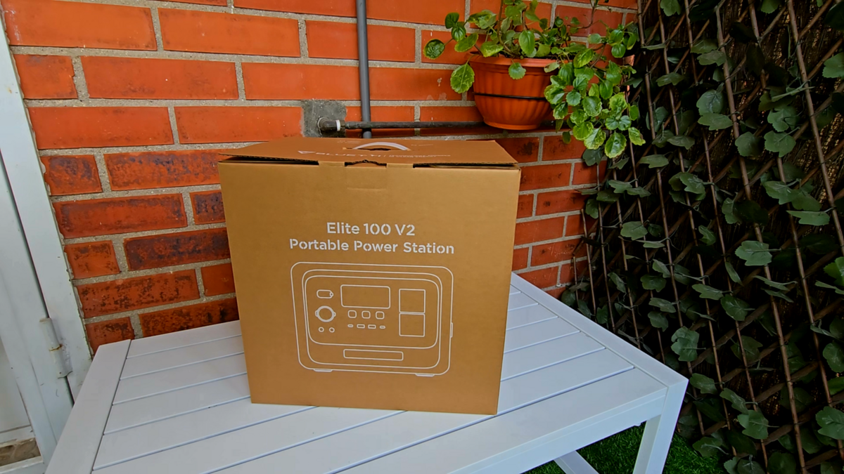

La caja en la que viene la estación es bastante austera, sólo tenemos un logo de la marca, indicaciones de lado que debe de ir hacia arriba y el celo con el que viene sellada. Podemos apreciar que es bastante gruesa, y menos mal porque ya sabemos cómo son los transportistas.

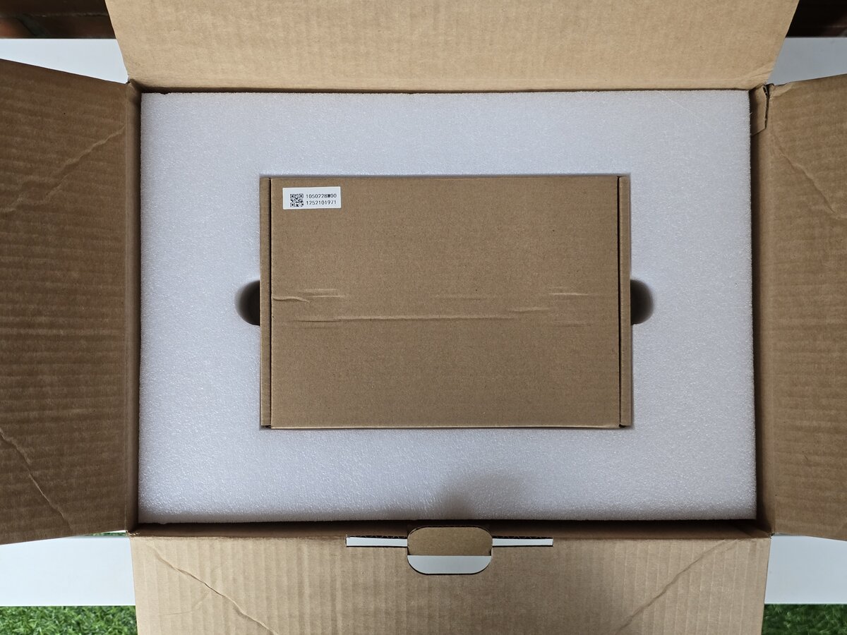

Dentro de esta caja viene otra que es la que realmente importa y debemos de guardar para, en caso de tener que hacer valer la garantía o darle servicio sea fácil de transportar.
En la parte superior de esta vemos que se trata de una versión adaptada al mercado europeo a 230 V. Debajo de esta primera solapa vemos un mensaje pidiendo que se conserve esta caja para tenerla disponible en los casos que comentaba un poco más arriba.

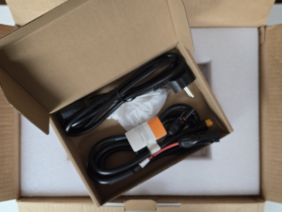

Una vez abrimos la caja nos encontramos con protecciones y una caja más pequeña que contiene los accesorios: cable AC para la carga, cable solar MC4 a XT60 y tornillo para tierra.

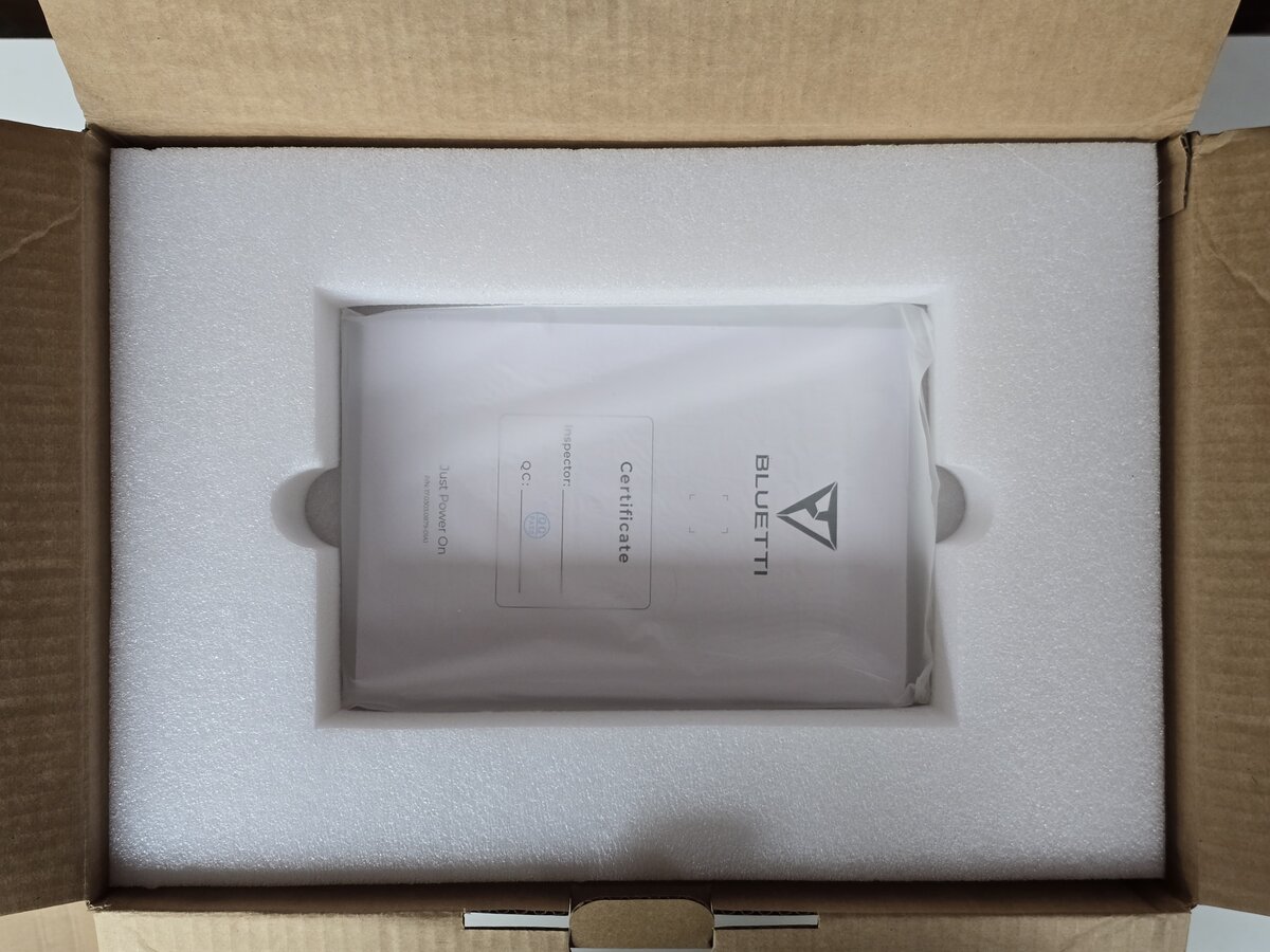

Debajo de los accesorios viene una bolsa con la documentación: certificado de calidad, garantía y guía rápida. Retirado lo anterior, tenemos acceso a la estación de energía BLUETTI Elite 100 V2.

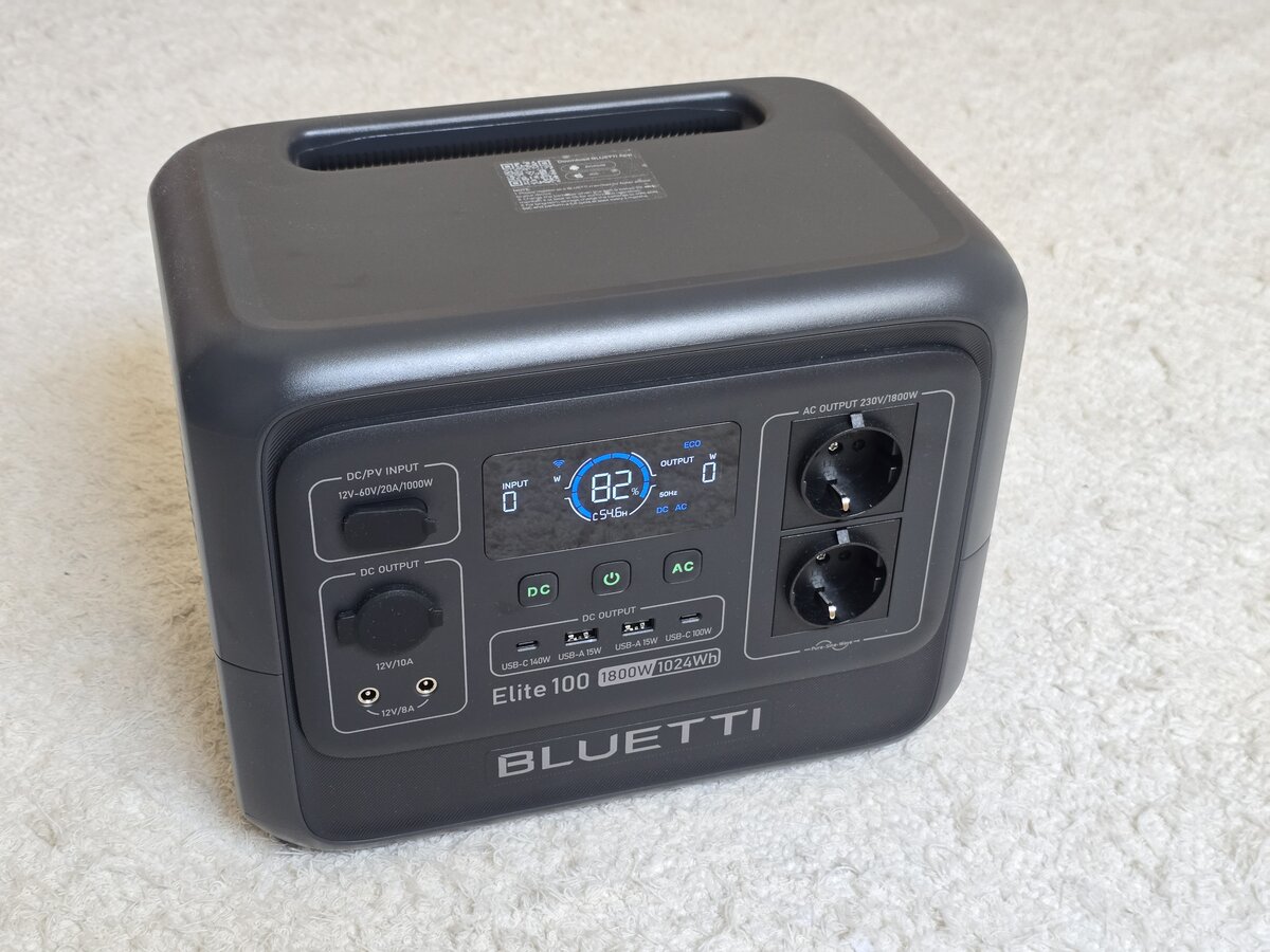

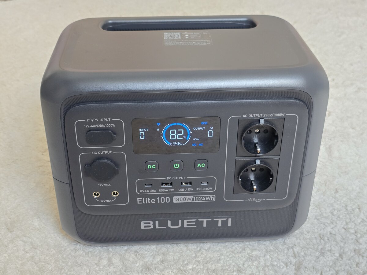

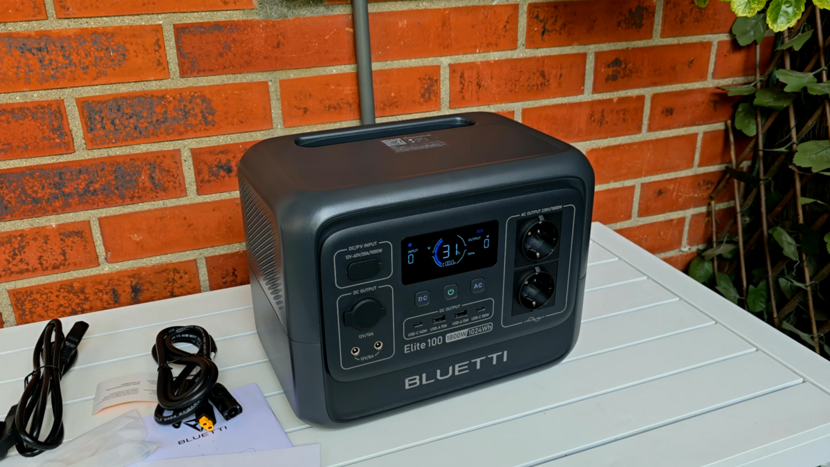

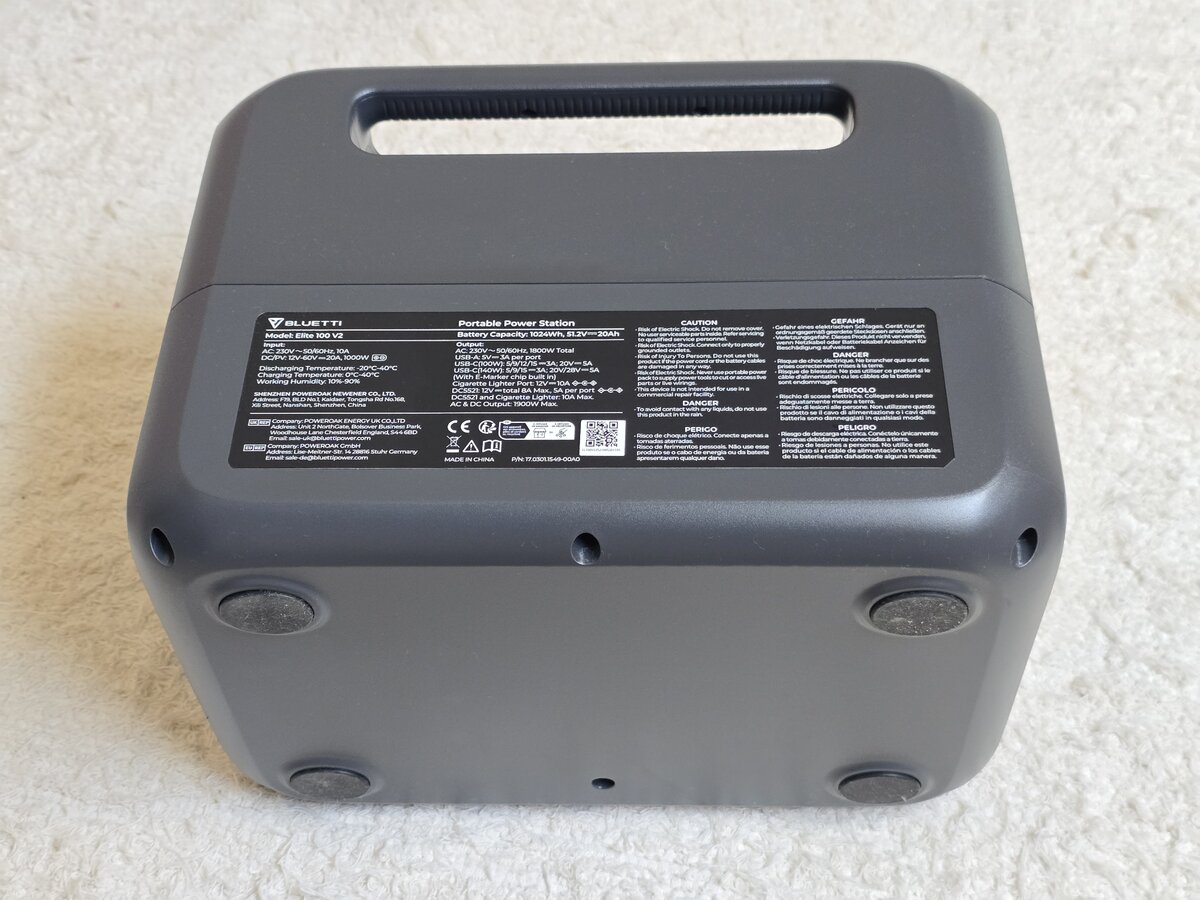

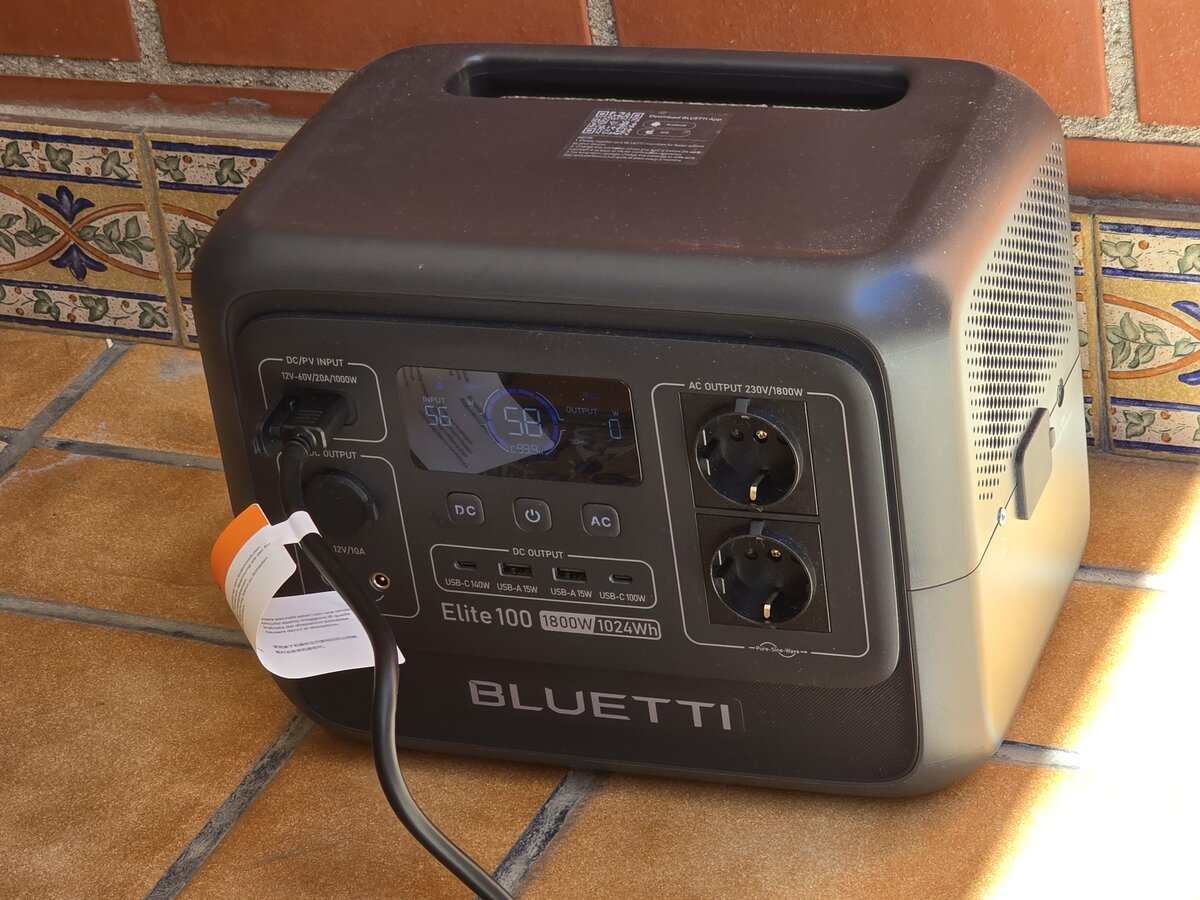

Un primer vistazo a la Elite 100 V2 y tenemos casi todo lo que necesitamos saber sobre ella pues en su parte frontal viene especificado lo que es cada elemento y algo más de información que nos viene bien, como la potencia máxima, capacidad, voltajes, amperajes, etc. Ya lo veremos en detalle un poco más adelante, pero quedaros con la idea de que es realmente sencilla de operar.
Su diseño es el mismo al que la marca ya nos tiene familiarizados, una robusta caja rectangular de esquinas redondeadas con un asa única. Lo que hace única esta estación es su potencia y capacidad en un espacio tan reducido.

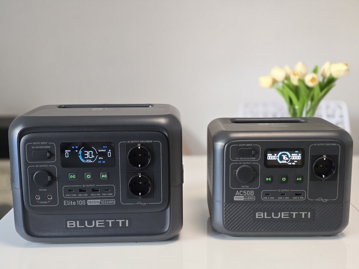

Aquí podemos ver a la Elite 100 V2 lado a lado con la AC50B, el tamaño es ligeramente mayor pero llevando tanto la capacidad cómo la potencia a más del doble. En concreto hablamos de 1800W de potencia y 1024Wh de capacidad, todo un hito.
Otra ventaja evidente es que contamos con más puertos y mejor velocidad de carga, aunque no son las únicas según veremos a continuación.

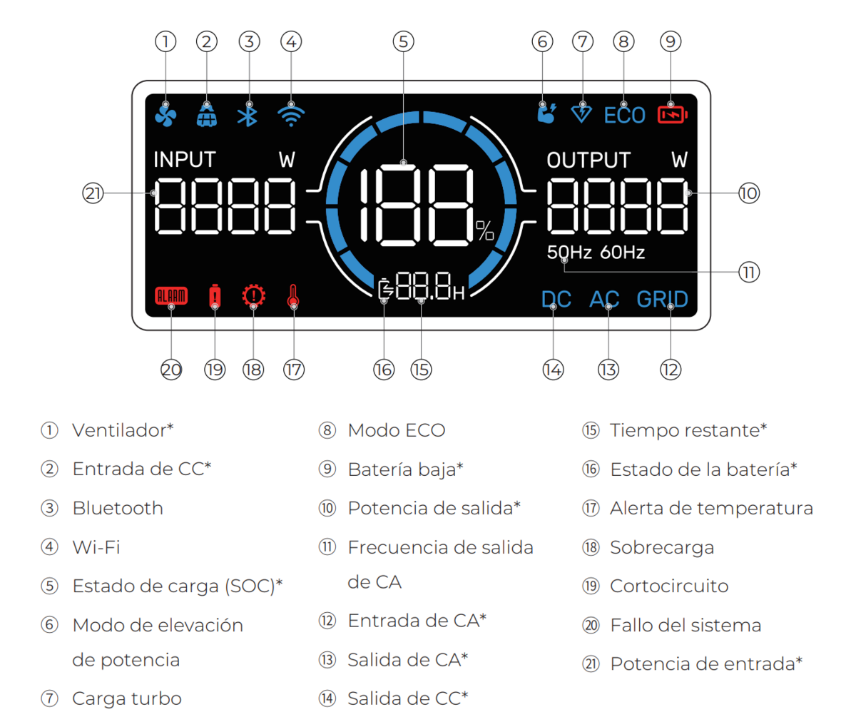

Pantalla​
La pantalla LCD del BLUETTI Elite 100 V2 es el centro de control inteligente que pone toda la información clave al alcance de un vistazo. Con un diseño claro e iconografía intuitiva, muestra en tiempo real el estado de carga de la batería (SOC), la potencia de entrada y salida, el tiempo restante de uso o recarga, así como alertas de sobrecarga, temperatura o fallos del sistema. También indica el estado de conexión WiFi y Bluetooth, la activación de modos especiales como ECO, Power Lifting o Turbo, y ofrece acceso a configuraciones avanzadas. Esta pantalla no solo facilita el monitoreo preciso de cada operación, sino que convierte al Elite 100 V2 en un sistema de energía portátil fácil de gestionar incluso para usuarios sin experiencia.

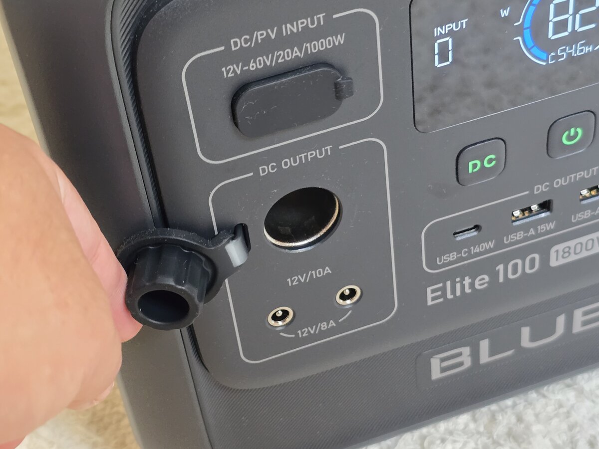

La vista frontal del BLUETTI Elite 100 V2 concentra toda la potencia de esta estación en un diseño ordenado y accesible. En ella se encuentran los botones de encendido principal, AC y DC, junto con la pantalla LCD multifunción que ofrece datos en tiempo real sobre consumo, carga y estado de la batería. Dispone de dos tomas de CA de 230V / 1800W, dos puertos USB-C de 100 W y 140 W, dos puertos USB-A de 15W, además de dos salidas DC5521 (barril de 5.5mm) y un puerto tipo encendedor de 12 V / 8 A, lo que permite alimentar desde pequeños dispositivos hasta equipos más exigentes con total comodidad. Su disposición frontal está pensada para ofrecer acceso inmediato a todas las funciones esenciales, dejando el lateral únicamente para carga, protección y tierra cómo se aprecia en la siguiente imagen.

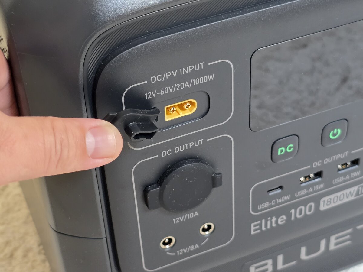

Mención especial merece la incorporación del conector XT60, un estándar ampliamente probado y reconocido por su seguridad y fiabilidad en sistemas de energía. Gracias a este puerto, el BLUETTI Elite 100 V2 permite una carga solar eficiente y estable, alcanzando potencias de hasta 1.000 W. Además, la estación incluye de serie un cable conversor XT60 a MC4, que no solo garantiza compatibilidad inmediata con la mayoría de paneles solares del mercado, sino que también puede emplearse como alargador para una instalación más flexible. Este detalle refleja el enfoque práctico y profesional del diseño, pensado para ofrecer al usuario una experiencia de carga potente, versátil y sin complicaciones.

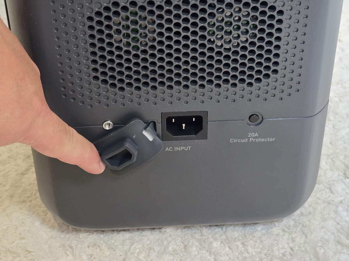

Del lado derecho tenemos la entrada AC para recarga mediante toma eléctrica convencional, un disyuntor de seguridad y un terminal de conexión a tierra, garantizando un uso seguro en cualquier entorno.

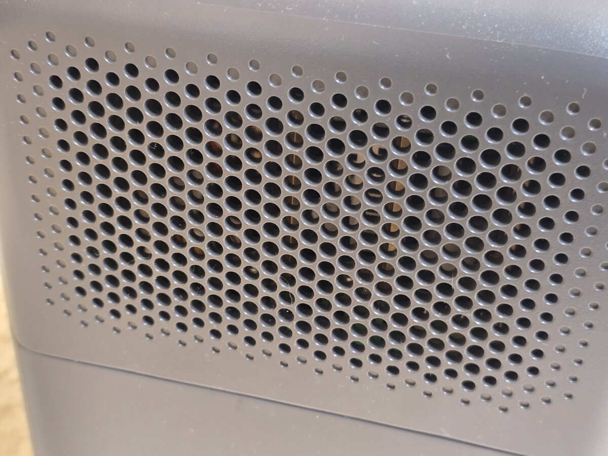

El sistema de ventilación del BLUETTI Elite 100 V2 ha sido diseñado para garantizar un rendimiento estable y seguro incluso bajo altas cargas. Incorpora ventiladores inteligentes que se activan de forma automática en función de la temperatura interna y la demanda de potencia, manteniendo la batería y los componentes electrónicos dentro de su rango óptimo de trabajo. Gracias a esta gestión dinámica, la estación consigue un nivel de ruido reducido (≈30 dB en uso ligero, máx. 50 dB), ideal tanto para interiores como para entornos silenciosos. Además, las rejillas de ventilación estratégicamente ubicadas favorecen un flujo de aire constante y eficiente, evitando acumulación de calor y prolongando la vida útil de la batería LiFePO₄ y del inversor. Este diseño de refrigeración avanzada no solo aporta seguridad térmica, sino que también asegura la fiabilidad a largo plazo de la unidad.
El ruido no es para nada molesto, y el flujo de aire va de un lado a otro, por lo que debemos evitar cubrir los laterales o dejarlos demasiado pegados a cualquier superficie mientras la estación esté en uso.

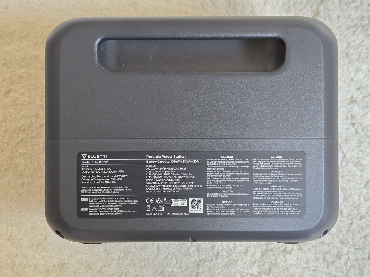

La estación está diseñada con detalles que elevan la experiencia, combinando comodidad, seguridad y un aire de producto premium. Sus tapas de goma protegen los puertos DC y el encendedor, ofreciendo una barrera eficaz contra polvo y salpicaduras accidentales. En la parte trasera, una práctica pegatina mantiene siempre a la vista las especificaciones más importantes. Además, su asa robusta permite transportarla de un lado a otro con una sola mano y sin esfuerzo. Para completar, sus patas de goma antideslizantes garantizan estabilidad en cualquier superficie. Cada detalle está pensado para brindar seguridad, funcionalidad y facilidad de uso.

La carga solar en el BLUETTI Elite 100 V2 es uno de sus puntos fuertes, ofreciendo una versatilidad excepcional para quienes buscan autonomía energética. A través de su entrada XT60 dedicada, admite hasta 1.000 W de potencia solar, con un rango de voltaje de 12 V a 60 V y una corriente máxima de 20 A, lo que garantiza compatibilidad con una amplia gama de paneles del mercado. Esta flexibilidad permite conectar módulos en serie o en paralelo, siempre que mantengan especificaciones homogéneas, optimizando así la producción solar según la instalación disponible. La inclusión del cable conversor XT60 a MC4 asegura compatibilidad inmediata con los conectores más comunes en energía fotovoltaica, facilitando además la ampliación de distancia entre los paneles y la estación. Gracias a su controlador MPPT integrado, el Elite 100 V2 aprovecha al máximo cada rayo de sol, ofreciendo una carga estable, eficiente y segura, incluso en condiciones de radiación variable.

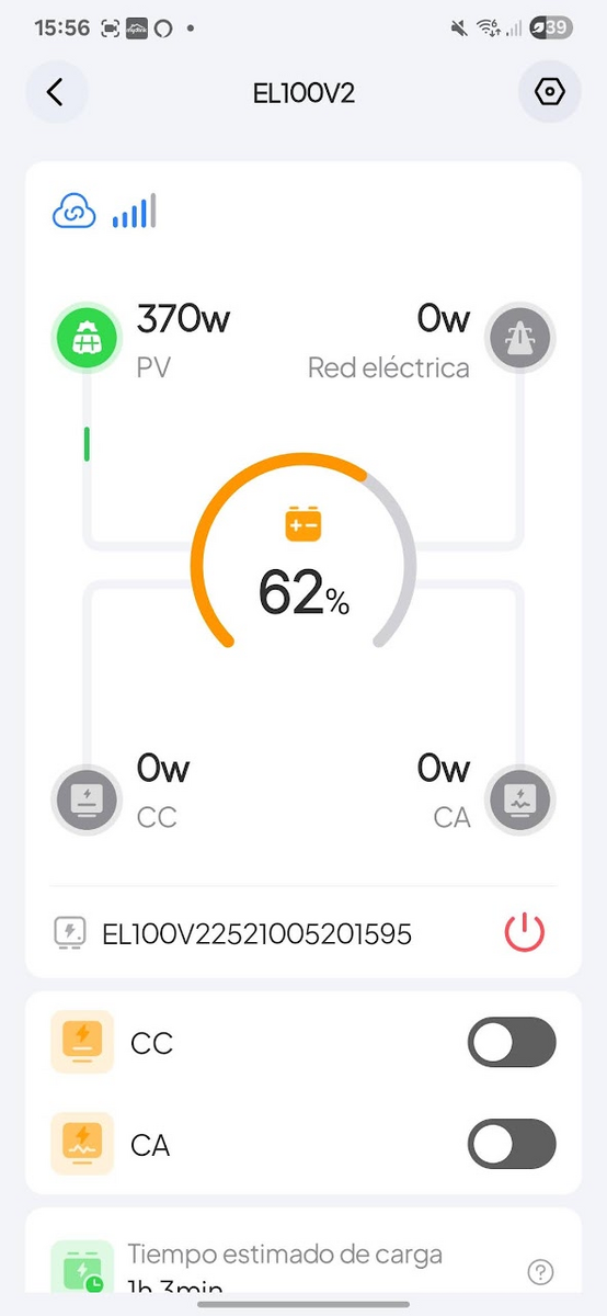

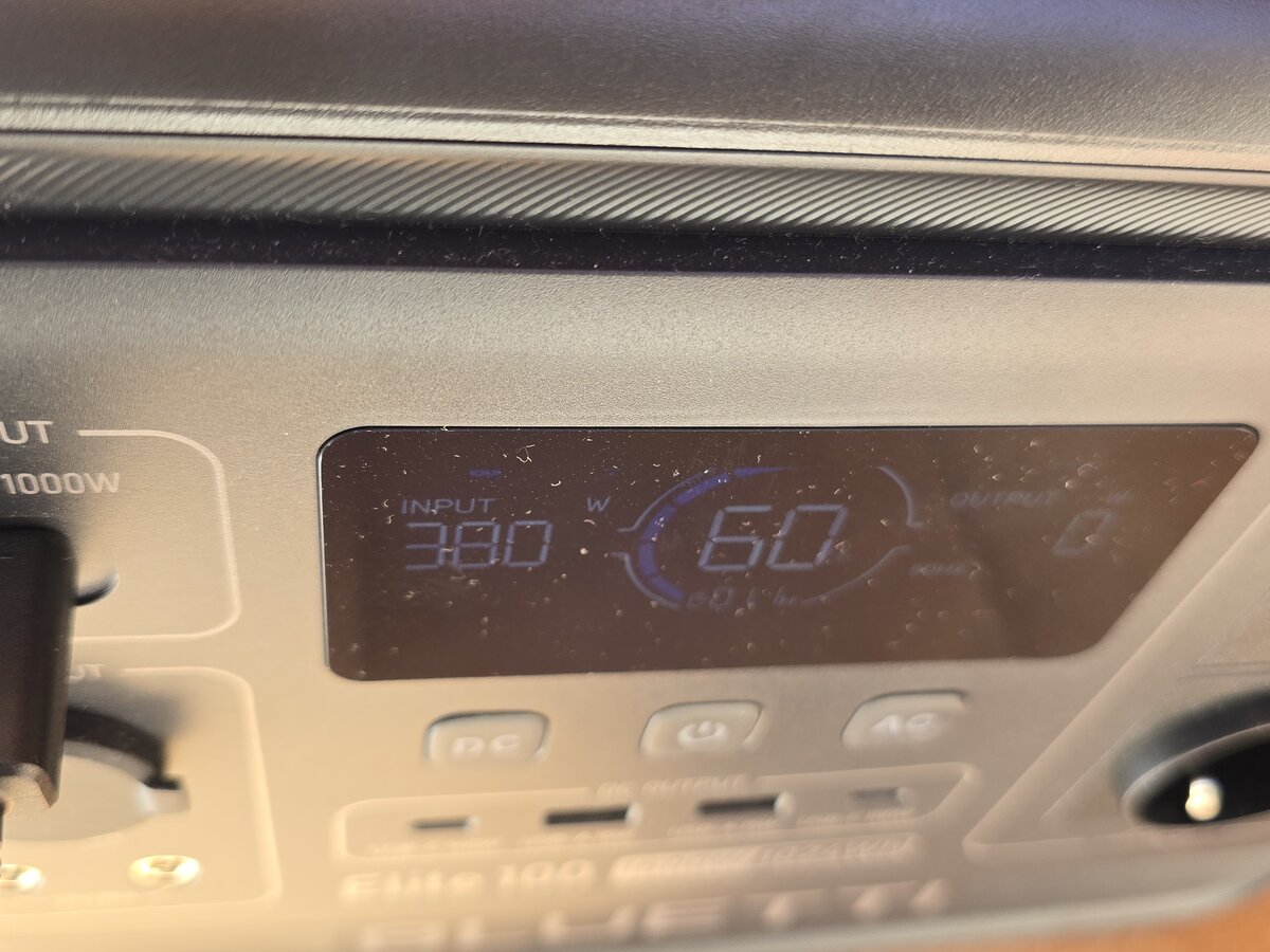

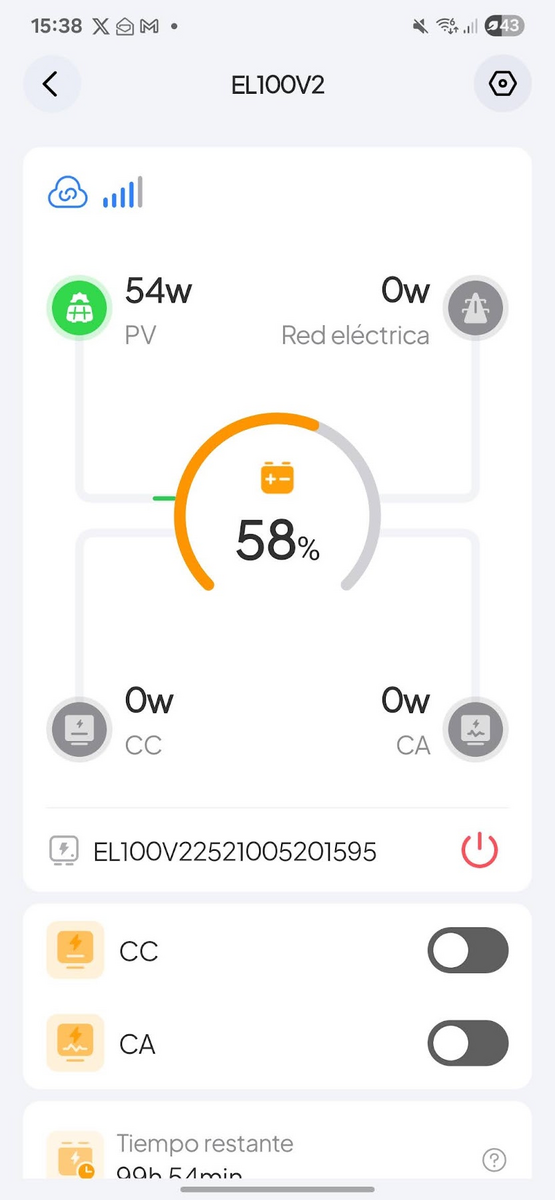

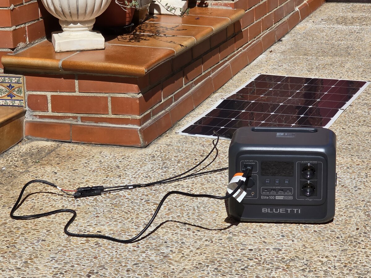

Para poner a prueba la estación Elite 100 V2 he sacado una placa solar de las económicas - es tan "corriente" que el vendedor arrancó la pegatina de las especificaciones oficiales y me ha tocado deducirlas: 15V y 5.33 A, lo que da una potencia de carga máxima (en condiciones ideales) de apenas unos 80W, con lo que tardaría unas 12 horas en cargar la Elite 100.
Basta con enchufar los conectores MC4 al cable XT60 y este a la estación, ponerlos al sol y listo. Podemos ver cómo carga, en estas condiciones poco ideales, ligeramente por debajo de 60W.

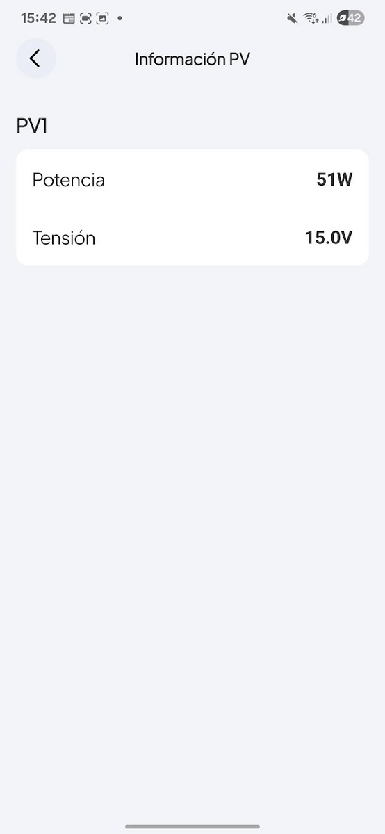

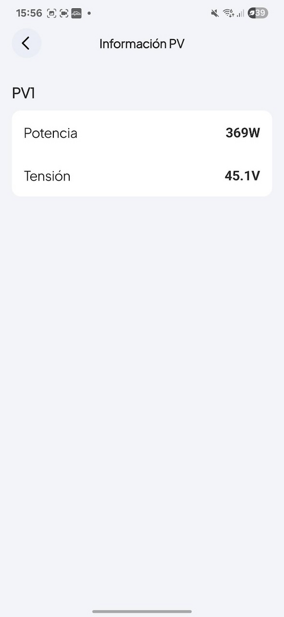

Datos que también podamos ver desde la APP, donde nos informa correctamente de la tensión y la potencia.

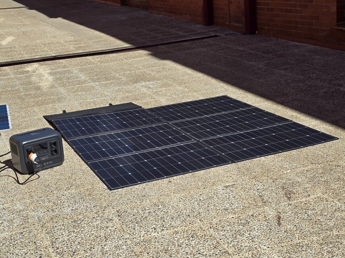

Ahora nos iremos al centro de la prueba, pasemos a una placa bastante mejor, en este caso una AllPowers portatil que tiene nada más y nada menos que la friolera de 600W de potencia.
Que estando lejos de las condiciones ideales de inclinación y radiación solar nos da unos 280W al momento de realizar esta prueba.
Datos que nuevamente coinciden con los de la aplicación.

Uno de los puntos diferenciales de la Bluetti Elite 100 V2 es su compatibilidad con la app oficial de Bluetti, que permite llevar el control de la estación desde el móvil.
La conexión puede hacerse tanto por Bluetooth como por Wi-Fi (según el entorno de uso), lo que facilita manejar la estación de energía a distancia. Desde la app es posible:
  • Monitorizar en tiempo real el estado de la batería, entrada solar/AC y salida de energía.
  • Activar o desactivar salidas AC/DC sin necesidad de tocar físicamente el equipo.
  • Actualizar el firmware para mantener la Elite 100 V2 siempre al día.
  • Recibir notificaciones y alertas cuando la batería alcanza niveles críticos o cuando finaliza la carga.
La interfaz es sencilla e intuitiva, con gráficos claros que muestran la información de forma visual. Sin embargo, todavía hay margen de mejora en aspectos como la estabilidad de la conexión Bluetooth a largas distancias o la falta de estadísticas más detalladas sobre el historial de consumo.
En conjunto, la app aporta un plus de comodidad y control avanzado que hace más fácil sacar el máximo provecho de la Elite 100 v2, especialmente si se utiliza en instalaciones semi-fijas o en campers.
