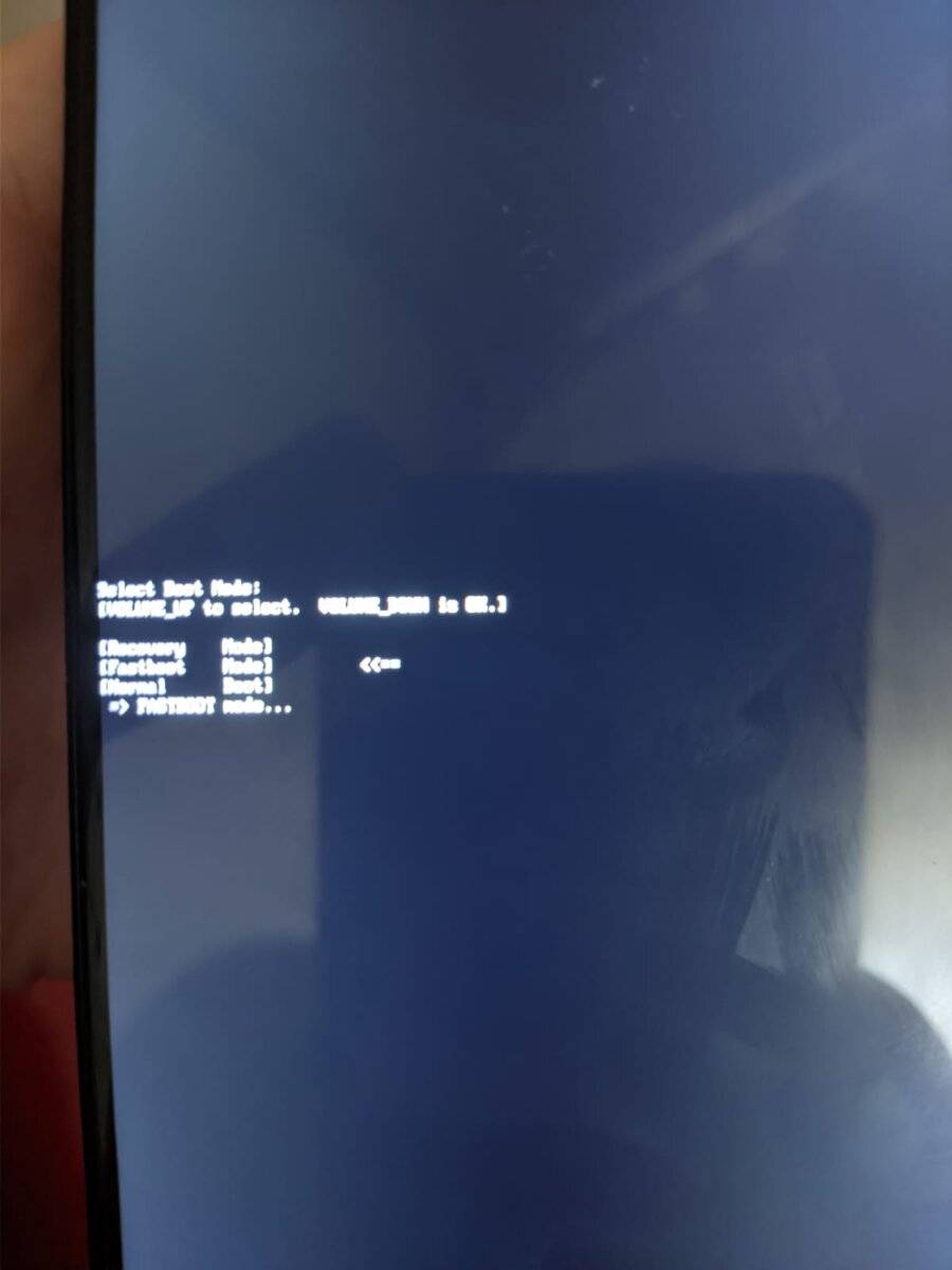

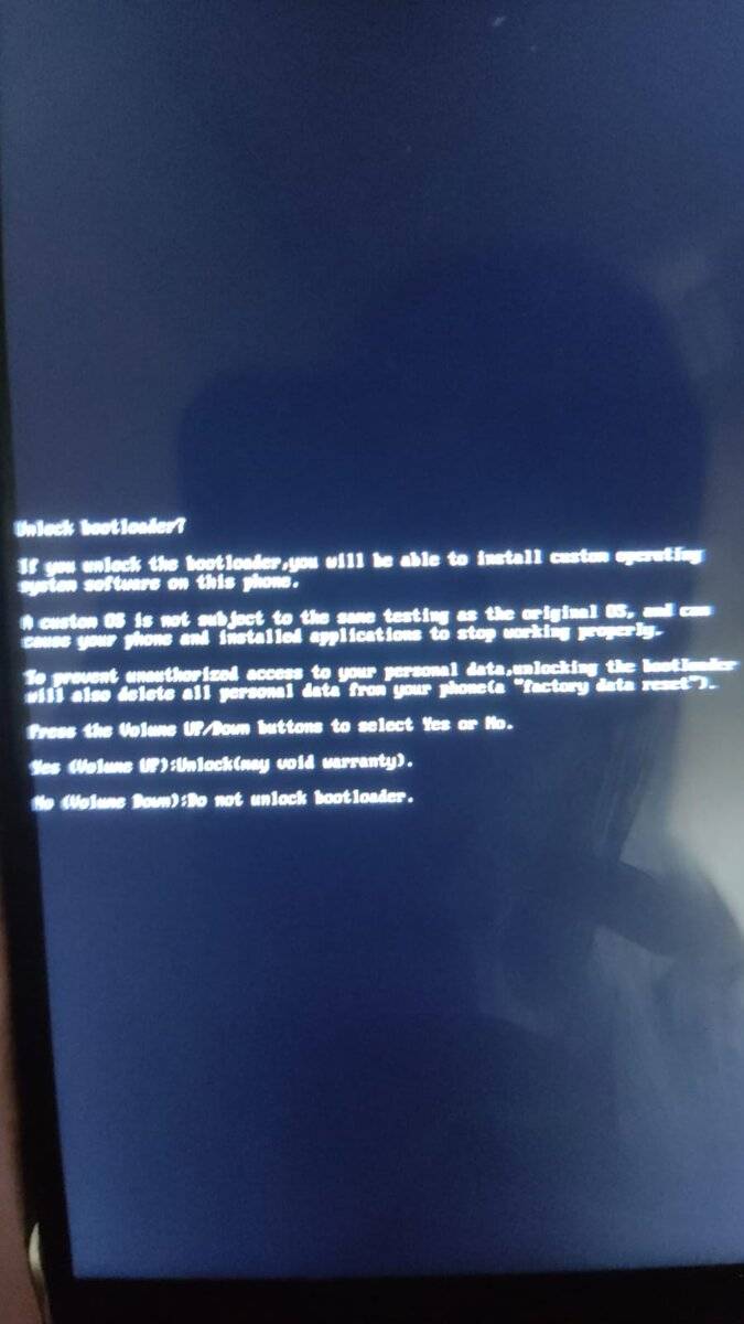

He estado intentando desbloquear el bootloader de mi alcatel 3X 5058Y con ADB y no me deja llegar a desbloquear el bootloader.
He puesto todo lo que me explicaban las guías pero cuando llego a escribir el comando "fastboot oem unlock" me salta un mensaje en el móvil preguntándome si estoy seguro, le doy a VOLUME UP para confirmar y seguido me sale una pantalla para volver a entrar en fastboot mode. Esta última pantalla se queda congelada y no permite hacer nada de forma que vuelvo a bootear y me sale que sigo con el bootloader bloqueado. Alguien sabe como arreglar el problema?

Hola!! Por la primera imagen el bootloader ya lo tienes ok, así que lo que tienes que hacer es flashear la rom para que tengas sistema operativo.
Ya que se ha quedado sin sistema, y por eso no sale de esa pantalla. @MinimalOwl
