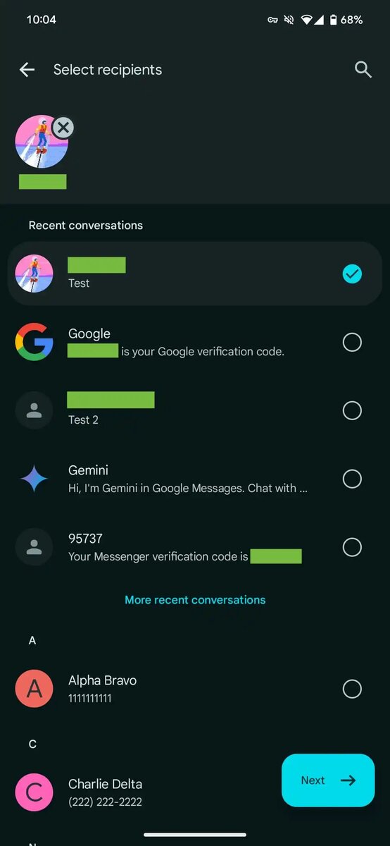

El fallo afecta específicamente a la pantalla de "Seleccionar destinatarios", donde se muestran las conversaciones recientes y la lista completa de contactos. Al intentar acceder a esta pantalla en las últimas 24 horas, la aplicación se cierra automáticamente.
Las formas afectadas para acceder a esta pantalla incluyen:
  • Usar la hoja de compartir del sistema Android y seleccionar Messages desde cualquier aplicación.

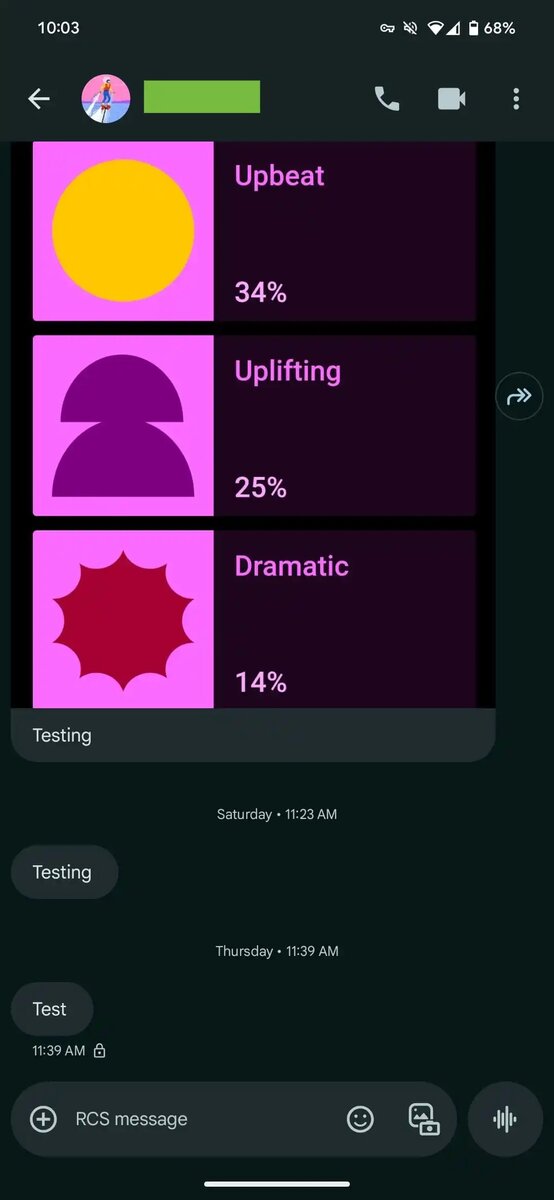

  • El nuevo botón de reenviar junto a las imágenes en la vista de chat.
  • El botón de compartir en la imagen a pantalla completa, ubicado junto a la opción de descargar.
Debido a esta falla, la única alternativa temporal es copiar y pegar manualmente los enlaces que se desean enviar. Para compartir imágenes, es necesario guardarlas primero en el dispositivo y luego enviarlas mediante la galería dentro de un hilo de conversación.
