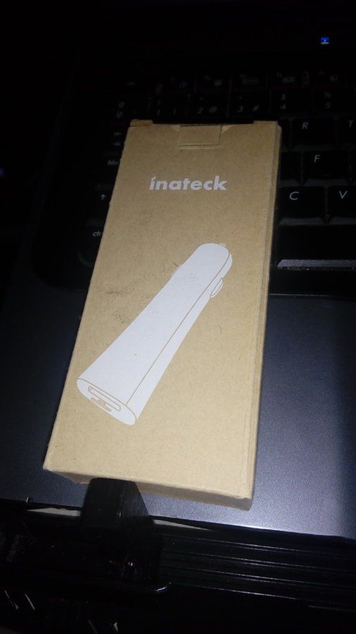

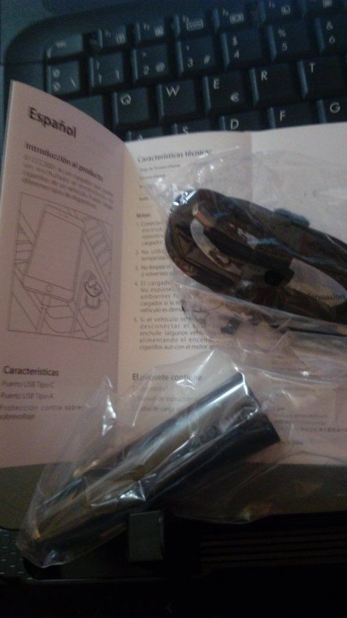

El paquete lo recibimos de amazon en la típica caja de cartón. Dentro encontramos una caja rectangular de cartón simple con el dibujo del cargador y el nombre de INATECK.
IMG_20171026_170940.jpg ​
Dentro de la caja encontramos:
1 x Cargador de mechero.

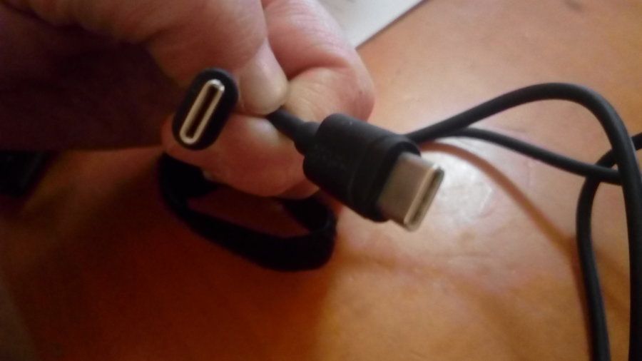

1 x Cable USB C a USB C
1 x Instrucciones de uso en Español entre otros idiomas.

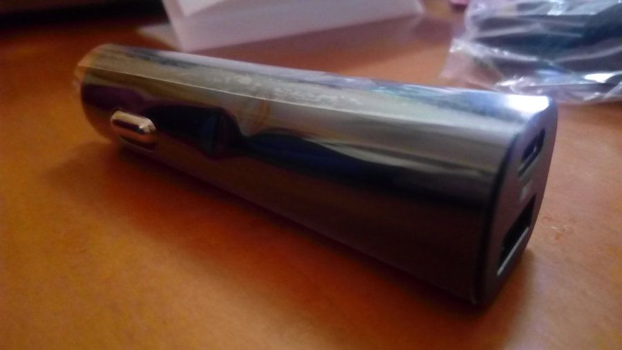

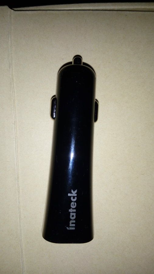

Su diseño es el típico de este tipo de cargadores. Hecho en plástico duro brillante, tiene un tacto suave. Esta bien construido dando la sensación de ser materiales de buena calidad. El color elegido es el negro haciendo juego con las pestañas de contacto en color acero.

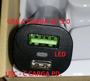

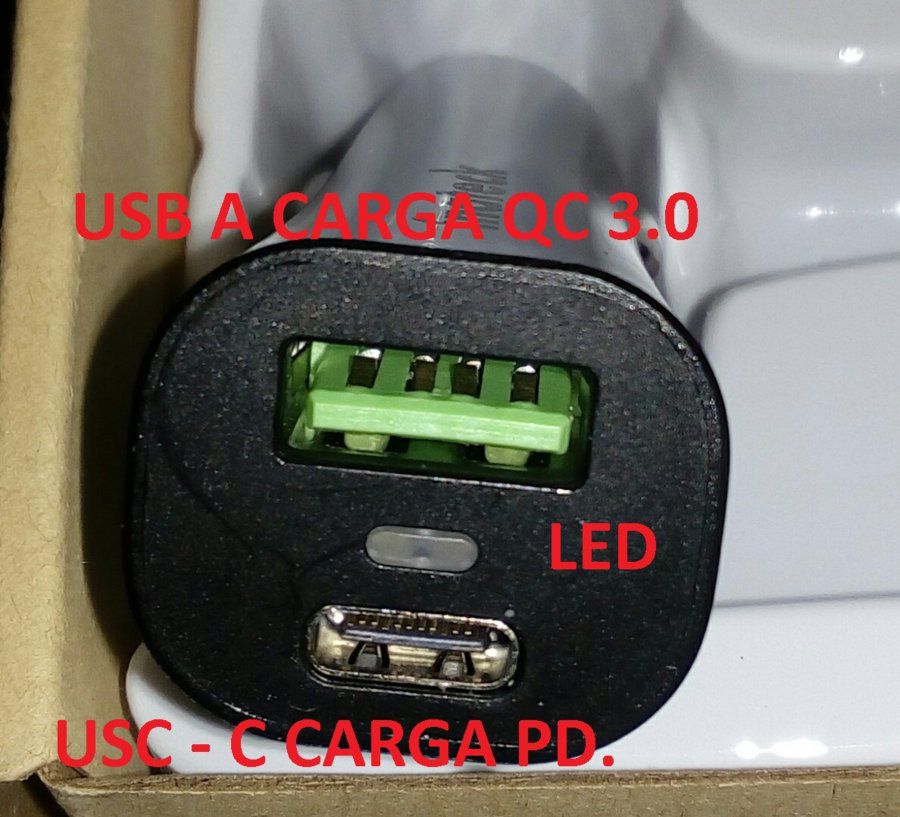

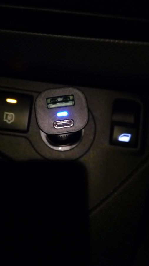

En el cabezal nos encontramos dos puertos y entre ellos un led azul para que nos sea fácil localizarlo en el coche.
IMG_20171028_202610.jpg ​
El puerto USB-A se distingue, ademas de por ser mas grande que el otro, por su color verde. Este puerto nos facilita la carga de cualquier tipo de dispositivo que soporte 5v/3A hasta los dispositivos que soportan carga rápida QC 3.0.
El otro puerto de carga que encontramos es USB-C y utiliza tecnología Power Delivery (PD) siendo compatible con tablet, notebook, nintendo switch, por ejemplo.
La diferencia de tiempo de carga entre el puerto A y el C puede llegar a ser de hasta dos horas en el caso de Ipad pro.

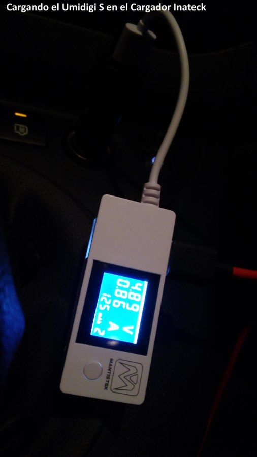

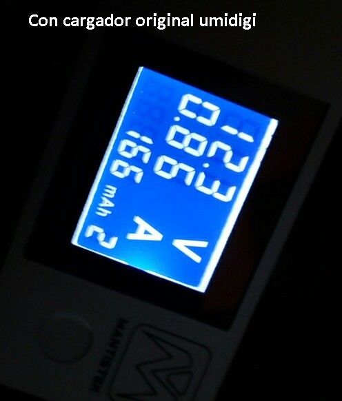

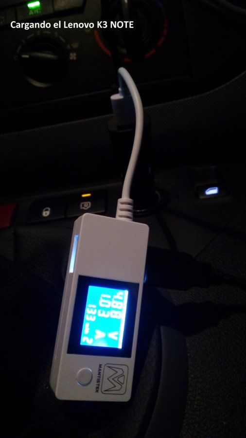

PRUEBAS REALIZADAS EN EL PUERTO USB-A

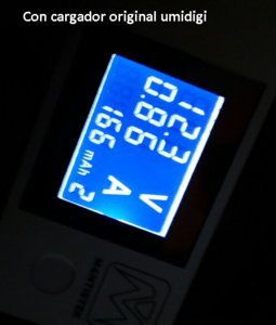

Para comprobar a cuanto carga he utilizado dos dispositivos, uno es el UMIDIGI S que tiene cargar rápida PE+ y el otro es mi LENOVO K3 NOTE el cual carece de carga rápida.
Las medidas que ha lanzado son las mismas en ambas, por lo que considero que este cargador no es compatible con el protocolo de carga rápida de los dispositivos MEDIATEK.
Este test no lo puedo realizar en el puerto USB-C ya que no es compatible con ese puerto el aparato.
Pero por el rato que he tenido conectado el teléfono, en este creo que si podría activarse la carga rápida de Mediatek. (Actualizare este dato en cuanto lo haya verificado al 100%).
