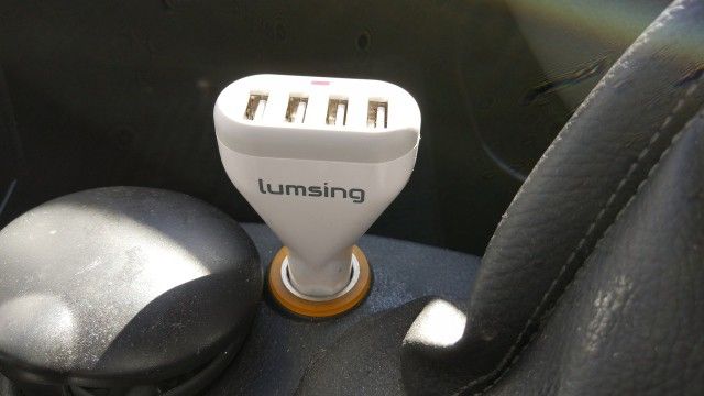

Como indica el titular me dispongo a contaros mi experiencia con el cargador Lumsing me lo han cedido y me ha venido pero que muy bien ya que con multiples tomas puedo alimentar mi telefono y la tablet de mi hija cuando vamos en el coche.
Esta muy bien construido desde los contactos, que es muy importante, hasta la carcasa realizada en plastico blanco muy duro de hecho se me ha caido un par de veces al suelo y ni sea inmutado, en la siguiente imagen podeis ver las dimensiones algo muy a tener no sea que no entre en el hueco del mechero, en mi caso no he tenido ningun problema.

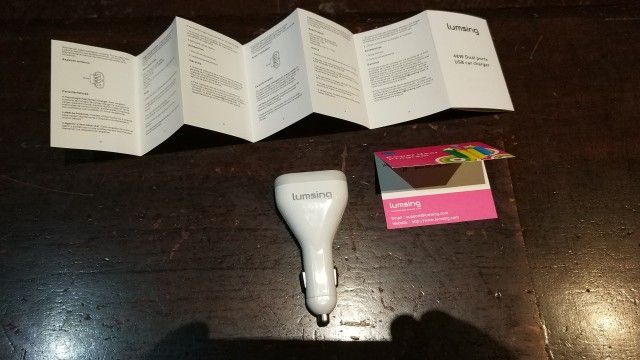

Por cierto el envio como acostumbra Amazon ha sido de un dia para otro, en el paquete encontramos las instrucciones en varios idiomas una tarjeta de agradecimiento y el cargador.

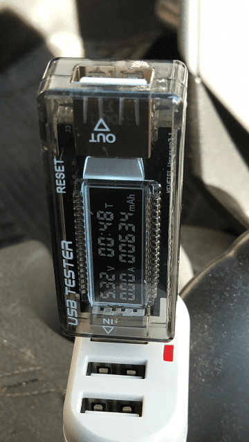

A continuacion podeis ver los parametros de tension del cargador en vacio.Como podeis comprobar tenemos 5,33v de tension de salida cosa que esta pero que muy bien es el valor que he medido en otros cargadores incluidos los oficiales.
Por cierto se me olvidaba,el cargador dispone de un pequeño led rojo que se ilumuna cuando esta disponible.

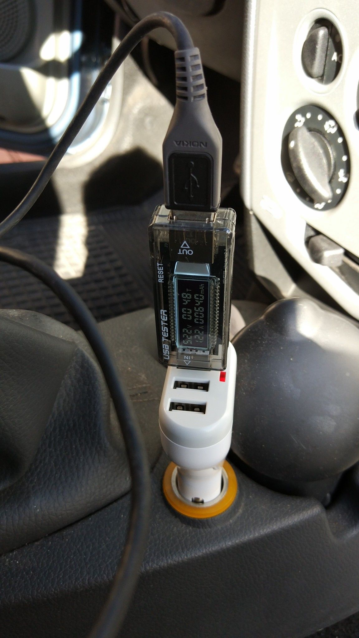

En la siguiente prueba pongo a cargar un telefono que dispone de carga rapida de Qualcomm.Como se aprecia la tension cae a 5,22V es algo normal ya que hay circulacion de corriente tanto como 1.06A, aunque el cargador soporta hasta 2,4A el telefono es el que solicita la cantidad de corriente en cada momento, a ese ritmo tardaria casi 4 horas en cargar pero al estar casi al 80% ya la esta modulando para evitar sobrecalentamientos.

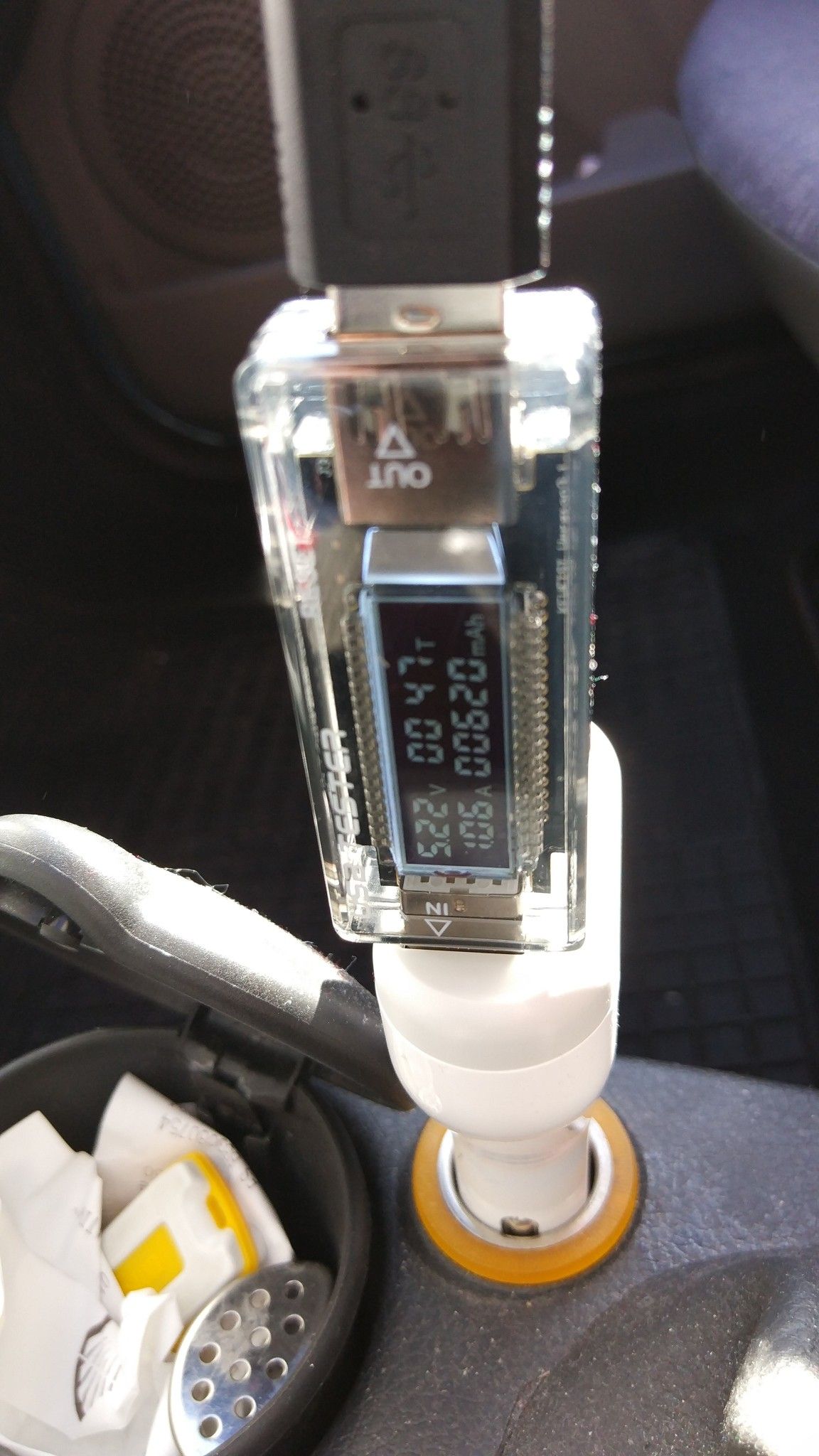

A continuacion la misma prueba pero con un telefono con un procesador mediatek, eso si sin carga rapida, en este caso la tension cae al mismo valor 5,22v y nos encontramos con 1,11A de alimentacion es curioso la poca diferencia que hay entre los dos procesadores, al final la carga rapida es la que marca las diferencias.
