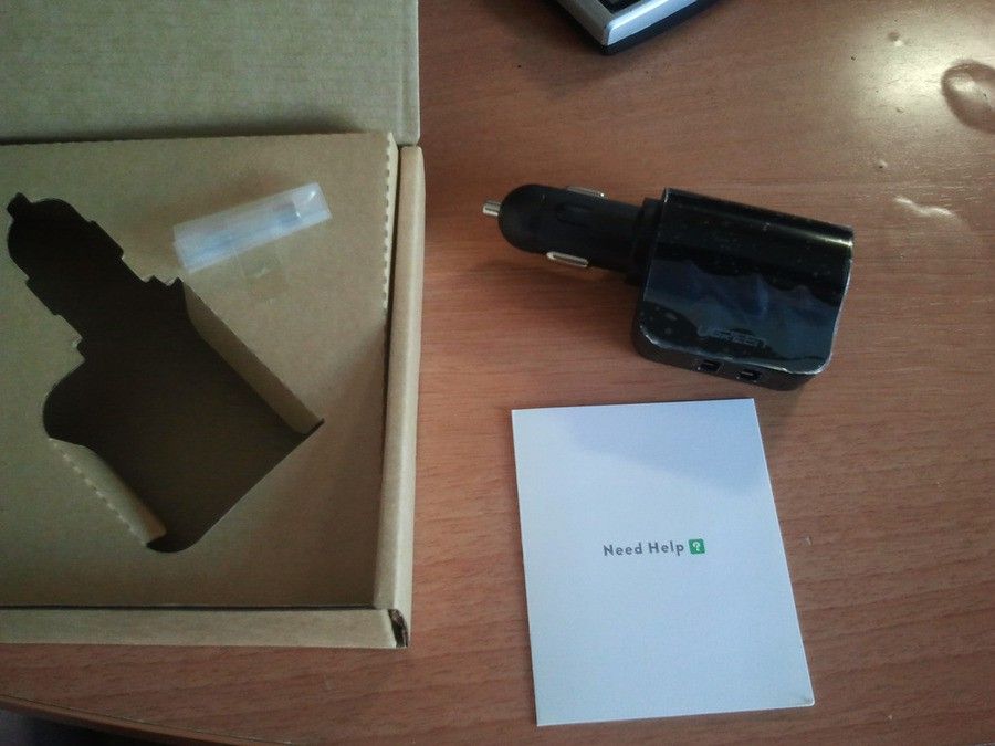

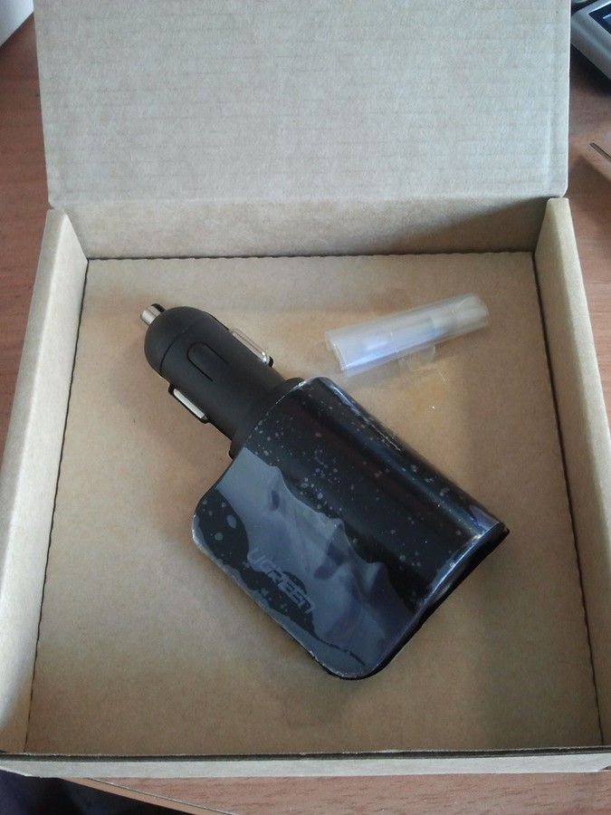

Dentro nos encontramos con el cargador, un fusible de recambio y un manual de instrucciones. El cargador viene con un film para protegerlos de los arañazos.
PRIMERA IMPRESION

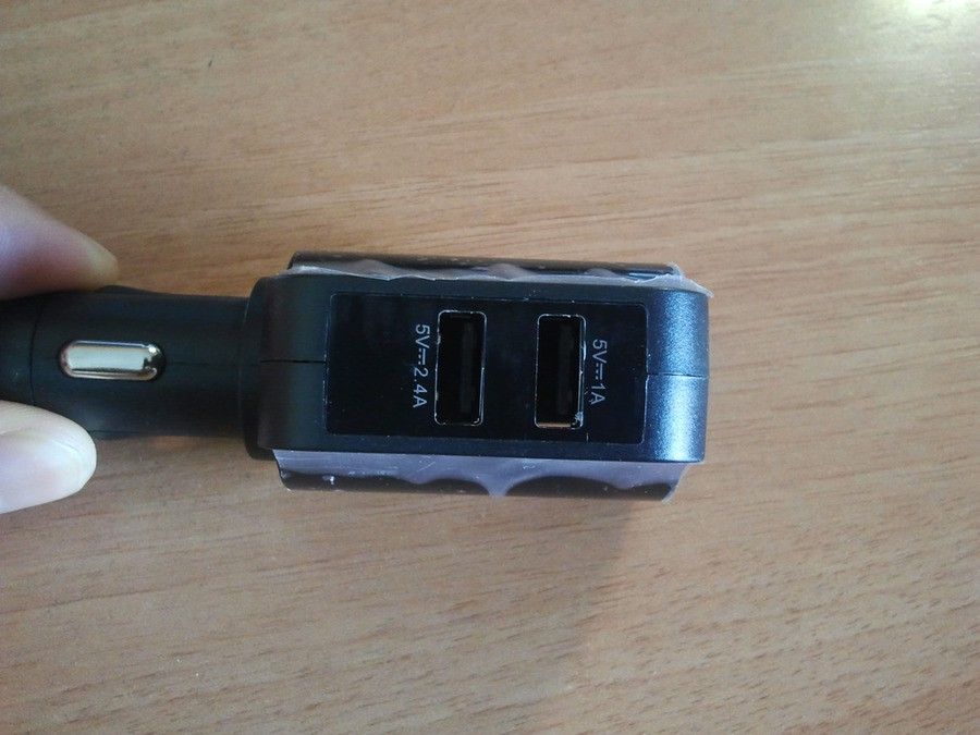

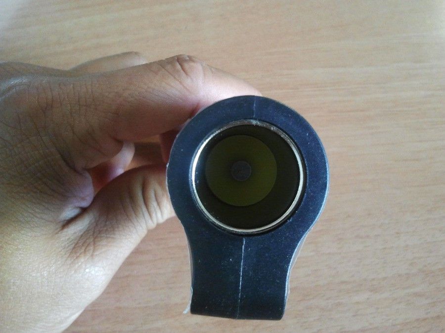

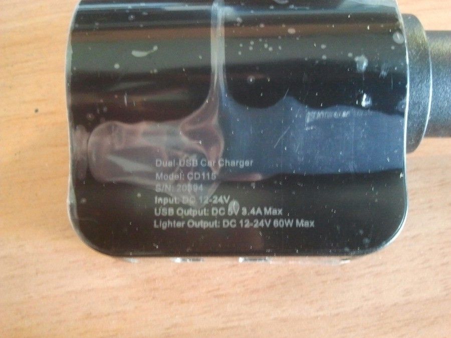

El cuerpo del cargador parece robusto. Parece que es plástico ABS o similar. Tiene pinta de ser fuerte y duradero, aunque a lo mejor no antes los rallones. La forma es un poco extraña. En uno de los costados vienen inscritas las características. Vemos los dos puertos de carga, uno a 2,1A y otro a 1A. También dispone de otro puerto para enchufar otro dispositivo con entrada de coche, muy útil si tienes un transmisor FM para la música o cualquier otra cosa.
El cargador pesa 59,8 gramos y mide 10x5x3 cm. Dependiendo de donde este el conector del coche, puede que la forma sea o no la mejor.

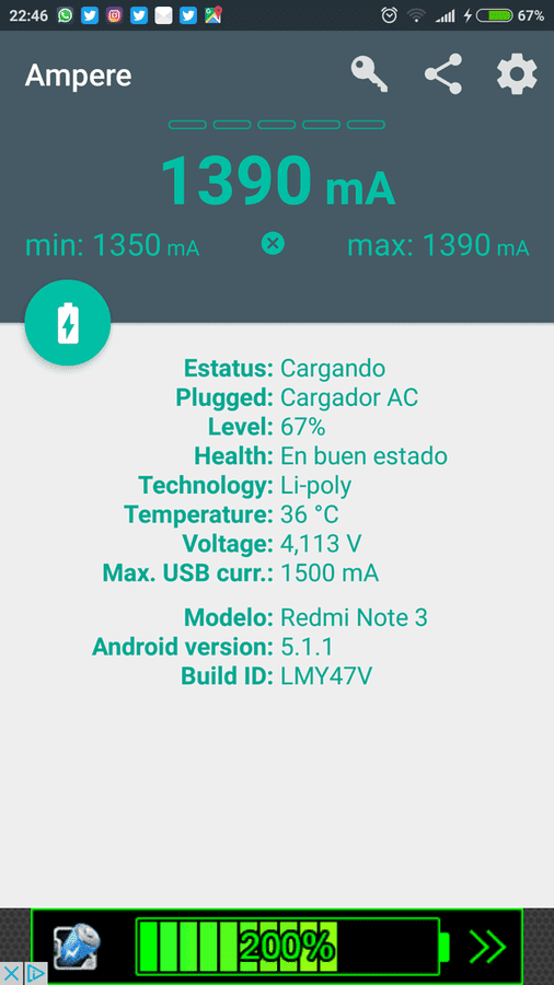

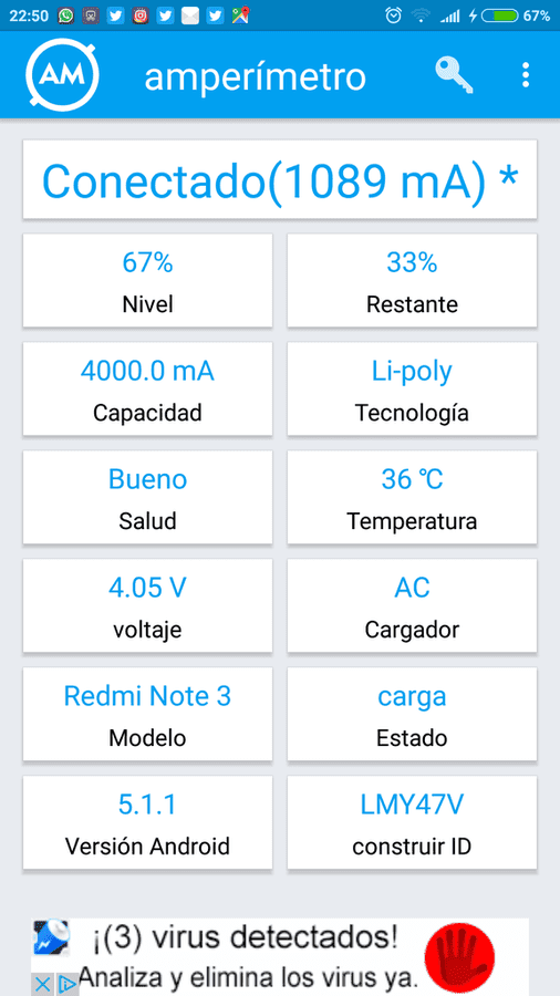

He medido la intensidad de corriente de los dos puertos mediante dos aplicaciones distintas para corroborar que funcionan correctamente. Para el puerto de 2,1A, he medido 1390mAh. Teniendo en cuenta que la carga máxima de mi móvil son 1500mAh, está bástate bien. Para el puerto de 1A, he medido 1089mAh. Ambas mediciones están dentro de los márgenes esperables. Por último, el puerto para enchufar otro dispositivo con conexión de encendedor de coche no lo he medido, pero las características son 60W Max, es decir, a 12V unos 5A, más que suficiente para cualquier gadget.

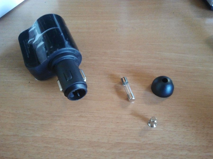

He desmontado la "espiga" y el fusible que lleva es de 8A, es decir, como máximo para 12V unos 96W.
