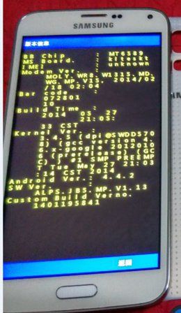

En mi ordenador he encontrado esta fotografia que le tome cuando me llego a casa, la tome de la Info de Version del menu en chino y tal parece que tiene un ROM porteado a MT6589, puesto que los ROMS que le he instalado todos han sido MT6582 y el del Pulid y iOcean X7 le han funcionado a medias,uds que opinan? sera MT6582 o MT6589 segun la fotografia?
