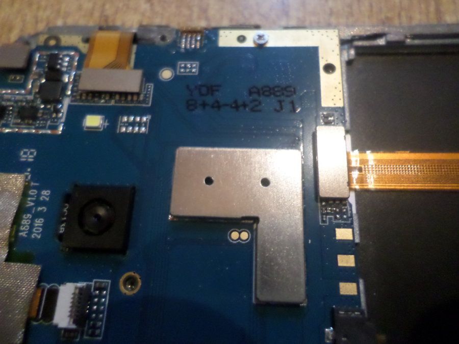

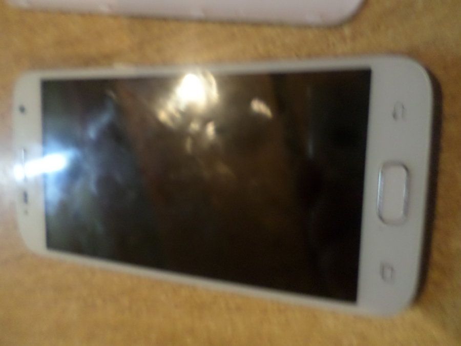

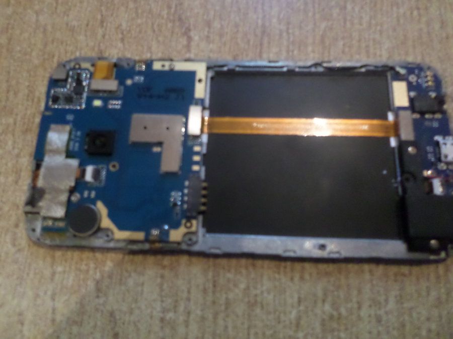

Buenas,les pido ayuda con mi s7 clon mtk6580, al mes de comprado empezo a fallar quedando de a ratos tildado,se le devuelvo al que me lo vendio para que lo lleve a la garantia(paraguay)me lo devuelve al mes diciendo que no habia nada que hacer,que no tenia garantia por placa quemada por humedad.sabiendo que no era posible la humedad ya que nunca se habia mojado.al conectar al pc no prendia y el conectar, desconectar sonaba.intente solucion con flashtool con una infinidad de roms pero solo me agarra una la de s7 pro orro y queda la pantalla a oscuras pero con una luz detras,se escucha sonido,puedo hacer captura de pantalla y ver en el pc pero no me da imagen.lo dificil es encontar la rom correcta ya que al abrirlo no me dice mucho.al conectarlo a la pc dice s7 pro y al abrirlo dice en varios lugares a889.espero alguien pueda ayudarme y guiarme un poco.

poco vamos a sacar con eso, a ver si alguien tiene mas ojo que yo
por cierto, si eres de paraguay es perfectamente posible la placa quemada por humedad, he estado alli y muchas veces pasais del 90% de humedad relativa, si le sumas la mala construccion que suelen tener estos clones, puede llegar a pasar esto
Hola,soy de argentina,el equipo lo han traido de paraguay.al abrirlo no tiene rastros de humedad,si fuera placa quemada no dejaria de andar del todo?pregunto desde mi ignorancia,la pc lo reconoce despues del flashtool como s7 pro pero enciende con una pantalla a oscuras iluminada.espero puedas guiarme

no tiene porque, depende de la zona que se queme.
igual se quema solo el driver de la grafica y por eso no saca señal (solo en negro)
de todos modos, mira de instalar el droidtools en el pc y a ver si te lo reconoce... de tener suerte sacaria datos muy utiles para ayudarte con la ROM
