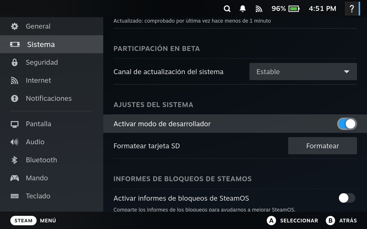

2. Activa el modo desarrollador​
El primer paso para habilitar SSH es activar el modo desarrollador, que desbloquea las herramientas necesarias para configurar SSH.

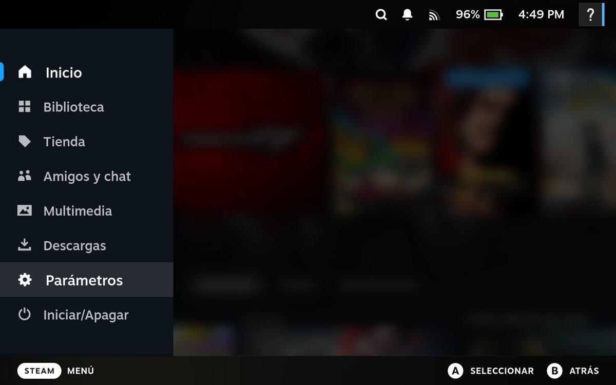

  1. Presiona el botón Steam en tu Steam Deck para abrir el menú principal.
  2. Navega hasta Parámetros > Sistema > Ajustes del Sistema.
  3. Activa la opción Activar modo de desarrollador.

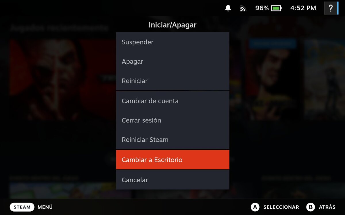

3. Cambia al modo escritorio​
SSH solo está disponible en el modo de escritorio, por lo que debes cambiar del modo de juego al escritorio:

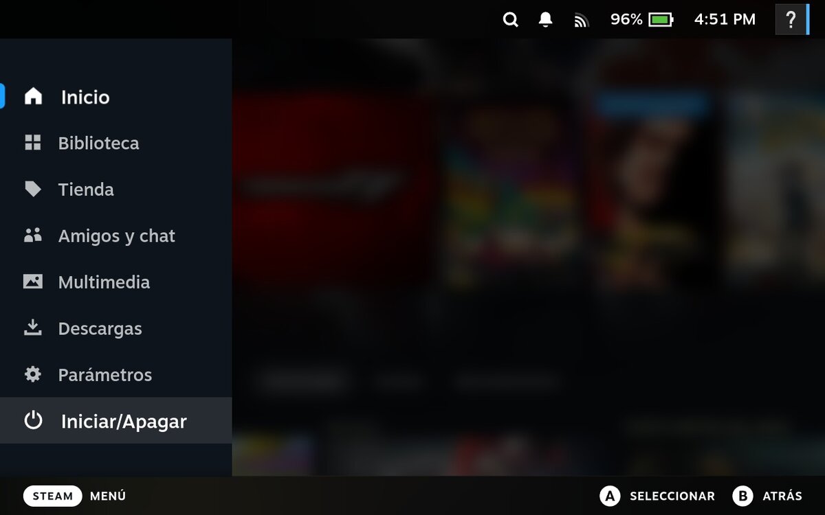

  1. Presiona nuevamente el botón Steam.
  2. Selecciona Iniciar/Apagar > Cambiar a Escritorio.

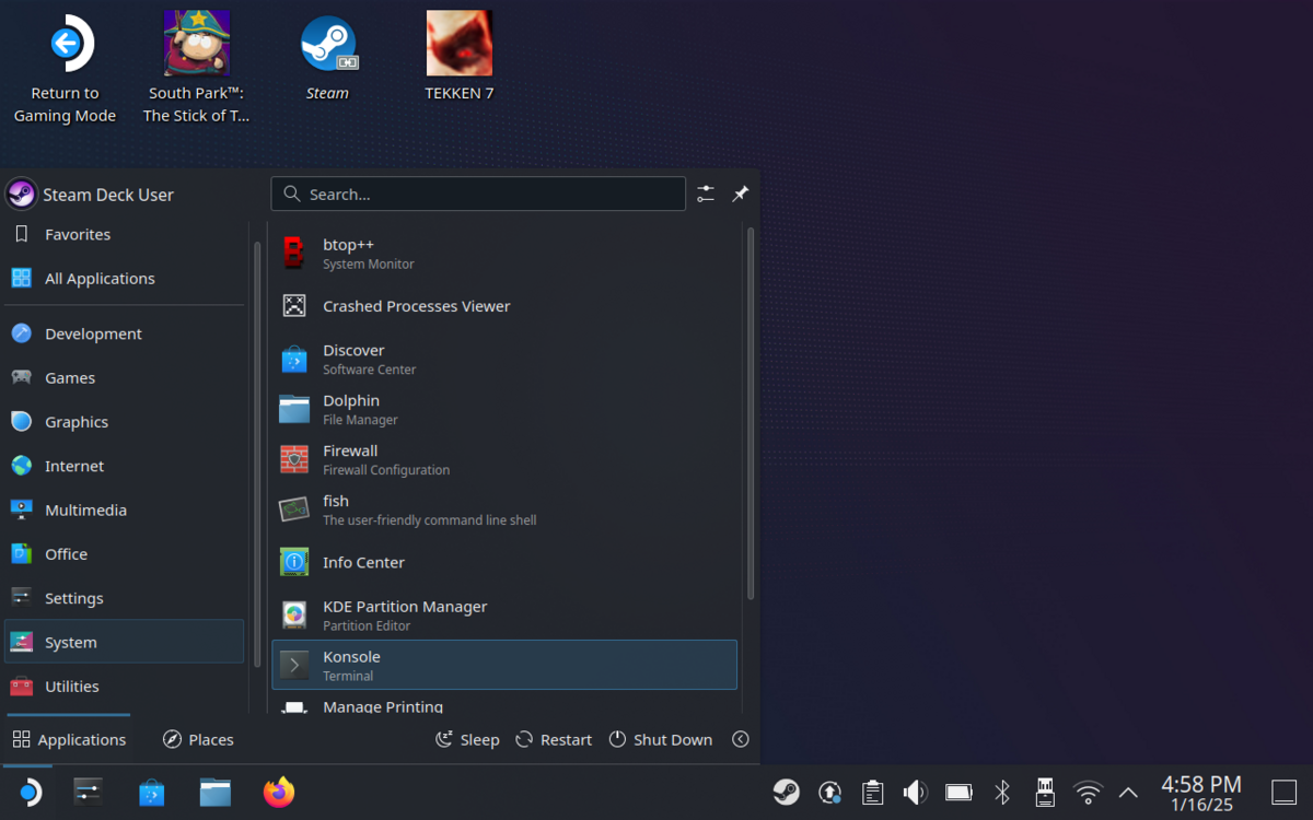

4. Abre el terminal (Konsole)​
Una vez en el modo de escritorio, accede al terminal (Konsole) para introducir los comandos necesarios para habilitar SSH:
  1. En el menú Inicio en el Modo Escritorio, busca y abre Konsole.
  2. Cuando se abra el terminal, tendrás que establecer una contraseña para tu Steam Deck, ya que SSH requiere que el dispositivo tenga una contraseña configurada para mayor seguridad.

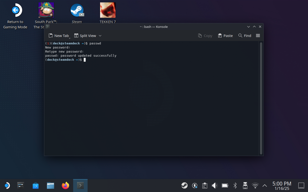

5. Establece una contraseña​
Si no tienes una contraseña configurada, debes crear una:
  1. En Konsole, escribe el siguiente comando: passwd
  2. Introduce y confirma una contraseña segura cuando se te solicite.

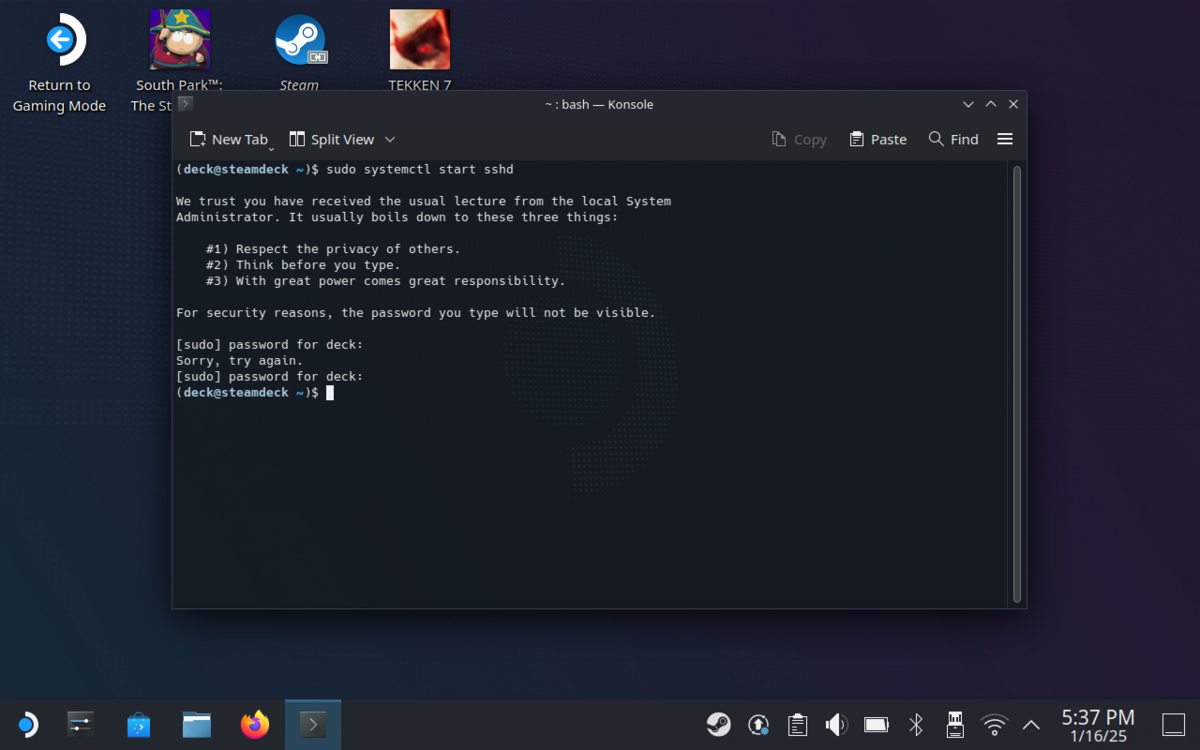

6. Habilita el servicio SSH​
Para activar SSH manualmente, escribe el siguiente comando en Konsole:
Bash:
sudo systemctl start sshd
Para asegurarte de que SSH se inicie automáticamente después de reiniciar la Steam Deck, habilita el servicio con:
Bash:
sudo systemctl enable sshd

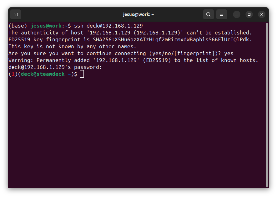

Opción 1: Desde la línea de comandos (en Windows) o la consola (en Linux)​
Si tienes experiencia con SSH, esta es la forma habitual de usarlo para ejecutar comandos remotos en tu Steam Deck desde un PC:
  1. Abre tu línea de comandos (CMD) o un términal en linux
  2. Ejecuta el comando ssh [email protected] (completa con la IP real de tu Steam Deck dentro de tu red)
  3. Introduce tu contraseña
Ahora puedes ejecutar comandos desde una sesión remota.

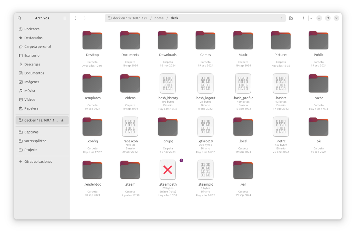

Opción 2: Usando Linux (sin aplicaciones de terceros)​
Si usas Linux en tu PC, puedes conectarte a tu Steam Deck sin la necesidad de instalar aplicaciones adicionales:
  1. Abre el gestor de archivos en tu PC con Linux.
  2. En la barra de direcciones, introduce la siguiente URL, reemplazando "deck" por el nombre de usuario y "steamdeck" por la dirección IP de tu Steam Deck:sftp://deck@steamdeck
  3. Cuando se te solicite, introduce la contraseña que configuraste previamente en tu Steam Deck.
Una vez conectado, podrás gestionar los archivos de tu Steam Deck de forma remota.

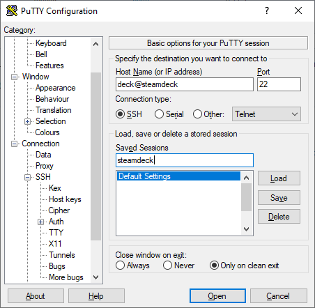

  1. Instala PuTTY en tu ordenador Windows. Puedes bajarlo desde este enlace.
  2. Configura los datos de acceso a tu Steam Deck,

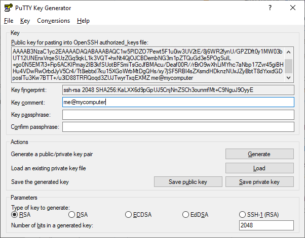

Desde PuTTY (Windows)​
  1. Abre la herramienta PuTTYgen (instalada junto con PuTTY).
  2. Selecciona el tipo de clave como RSA (predeterminado) y haz clic en Generate.
  3. Mueve el mouse sobre el área en blanco para generar aleatoriedad.
  4. Copia el contenido del cuadro que dice "Public key for pasting into OpenSSH authorized_keys file".
  5. Guarda la clave privada en formato .ppk y, opcionalmente, también guarda la clave pública.

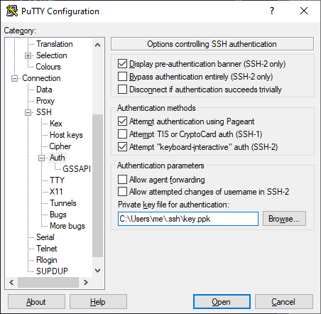

Desde PuTTY​
  1. Abre PuTTY y configura tu conexión como de costumbre.
  2. En el menú de la izquierda, ve a: Connection > SSH > Auth.
  3. En la sección "Private key file for authentication", selecciona tu archivo .ppk.
  4. Guarda la configuración y conéctate.
