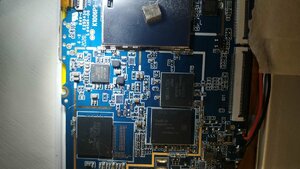

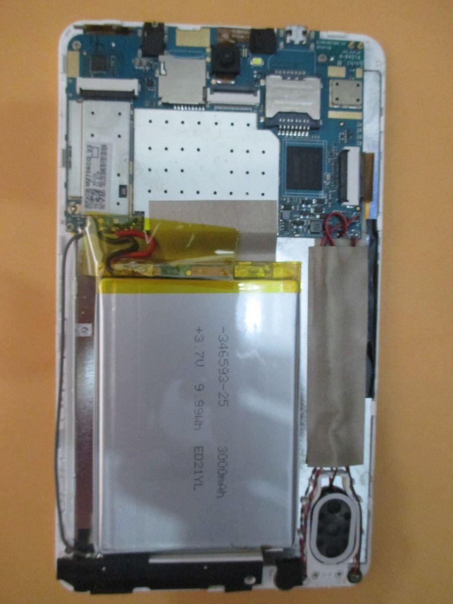

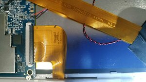

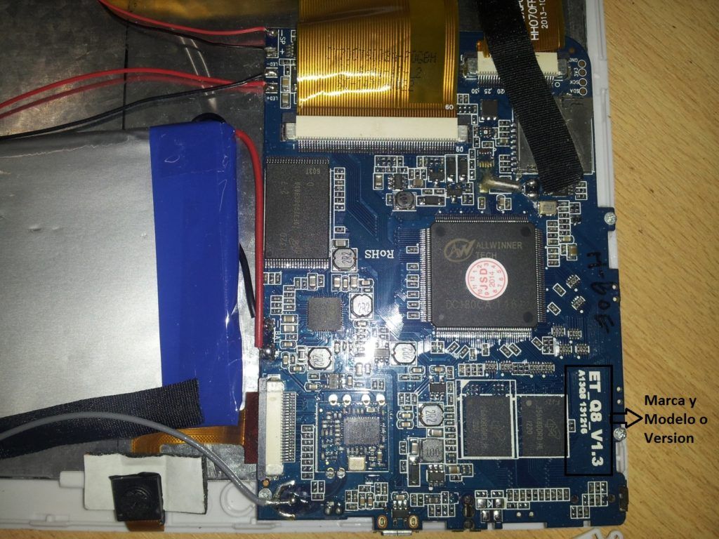

Lo primero será identificar su hardware, no te fies de las especificaciones en la caja la web del.vendedor o incluso en las opciones del dispositivo ya que estas suelen ser falsas. Lo mejor en ese punto es abrir la tablet y mirar su placa, hacerle unas buenas fotos para analizarlas con calma luego si hace falta, busca el procesafor y la memoria así cómo cualquier otro dato que pueda ayudarnos a encontrar una ROM que le sirva a tu tablet china.
“OJO, NO NOS HACEMOS RESPONSABLES SI LA DAÑAS ASÍ QUE ABRELA CON CUIDADO”

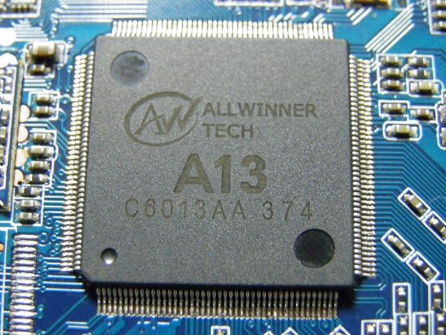

¿Qué procesador lleva?
Tras abrir el equipo lo primero que haremos es identificar (o al menos intentarlo) el procesador de la tablet. Es normal ver cosas escritas a mano ya que en estos modelos para abaratar costes suelen hacerse las cosas de forma artesanal, y el check del control de calidad, si existe, es igual de sofisticado que un sharpie. Esto no indica que sea una unidad reparada, asi que no te asustes.
Cuando abrimos la Tablet nos encontramos con algo parecido a esto:
Una Tablet por dentro
El procesador en este caso es un Allwinner A13 (puede cambiar egún modelo A10, A23) puede verse escrito en el mismo.
Procesador A13
Con este dato ya tenemos lo primero de como buscar nuestro firmware o ROM para nuestra tablet.

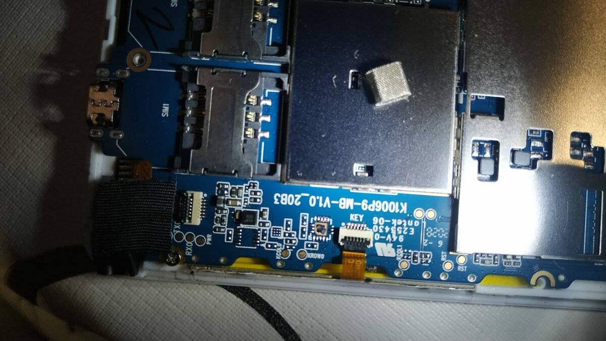

¿Cómo Identificar la tarjeta o board?
Necesitaremos marca y modelo o versión del board (por ejemplo: Inet, Q8 v.2, etc)
La tarjeta o placa base es donde se encuentran interconectados todos los componentes electrónicos, generalmente soldados a la misma o con conectores y cables.​

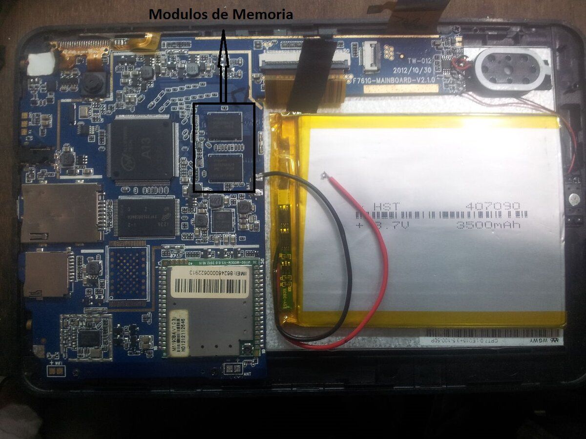

¿Cuanto de RAM? Identificar Módulos de RAM:
Otro punto importantísimo es saber la cantidad exacta de memoria RAM que tiene ma tablet china, recordemos que suelen modificar el software para que ponga otra cosa.Identifica los chips y su capacidad, cuéntalos y multiplica su numero por la capacidad de dichos módulos. (Ej: 4×256 son 1024 es decir 1GB)
Módulos de memoria

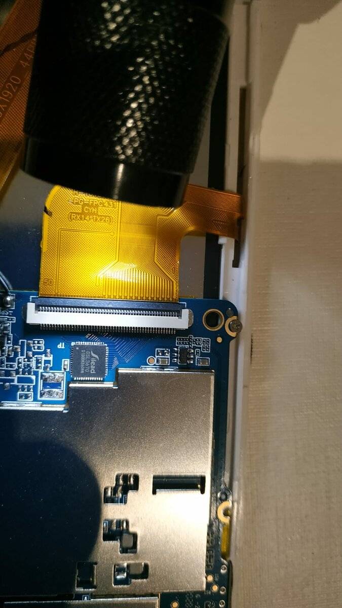

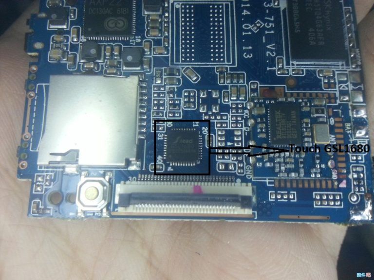

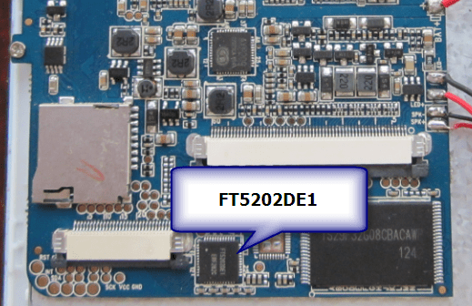

¿Y el tactil? Identificar integrado touch (IC):
Nos servirá para conocer el driver necesario para activar la capacidad tactil de la tablet. Con paciencia lee lo que ponen todos los chips que se encuentren cerca de los flex de la pantalla, suelen ponerlos allí para optimizar la respuesta táctil.
(Existen tres tipos comunes que son comunes GSLX680, FT5XXX, ZETXXXX)
chip Touch IC GSL1680
chip Touch IC FT5202DE1

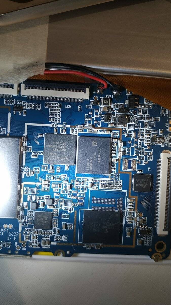

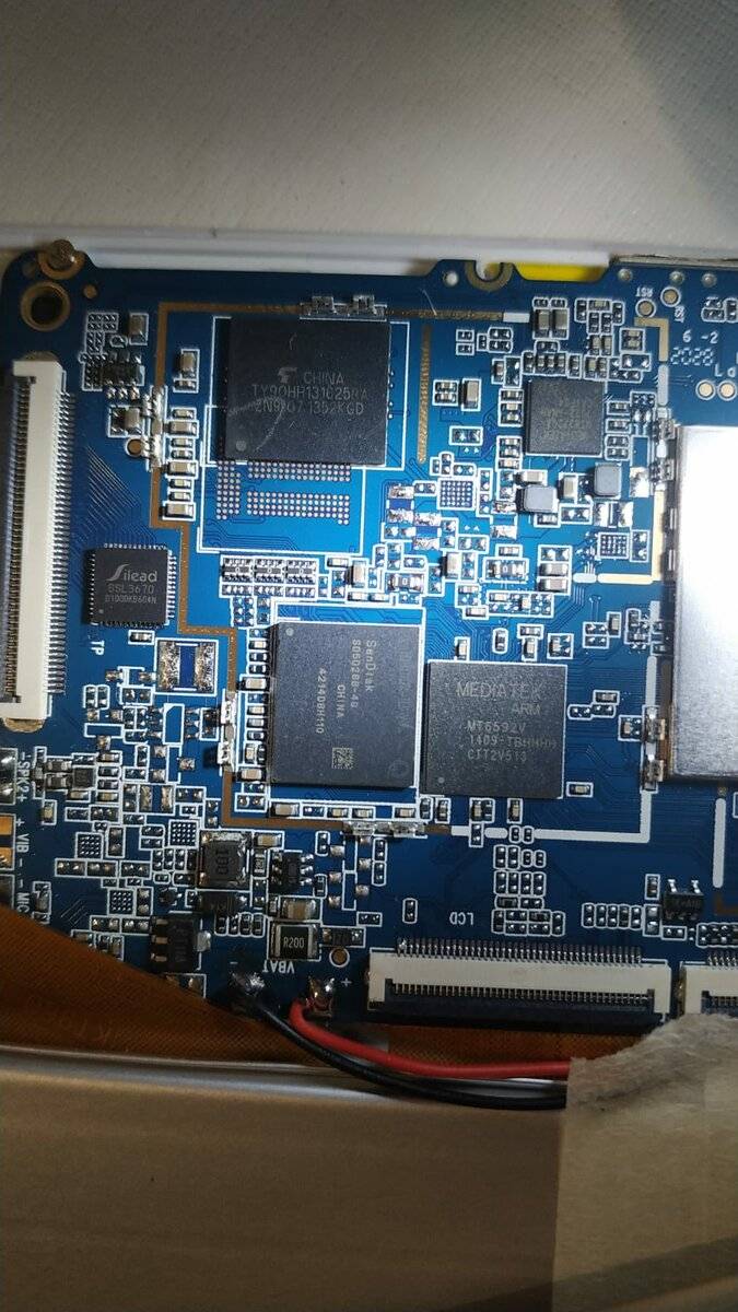

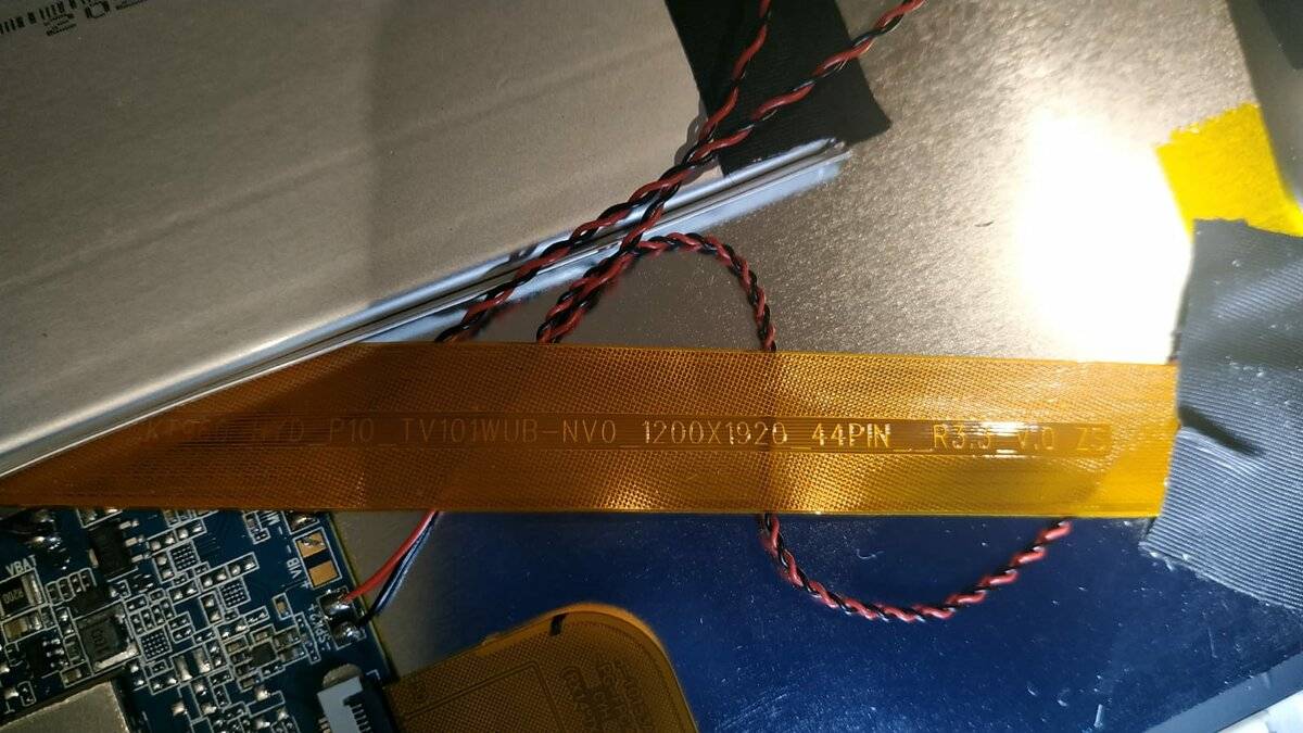

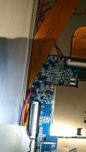

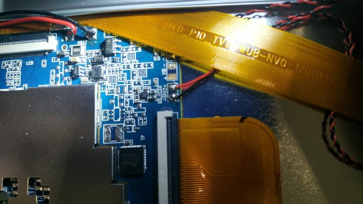

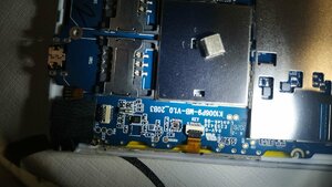

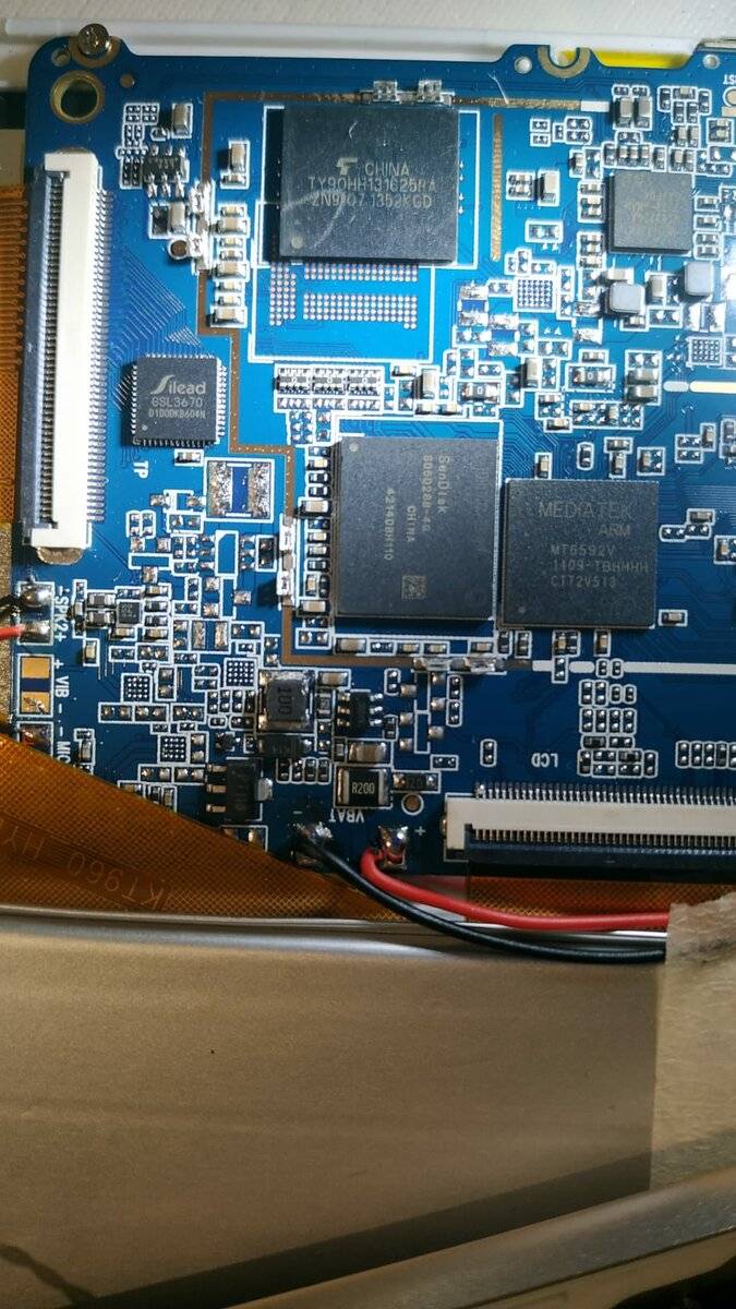

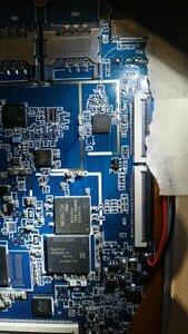

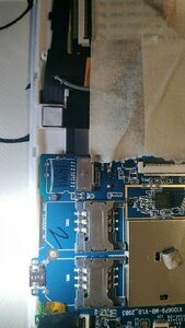

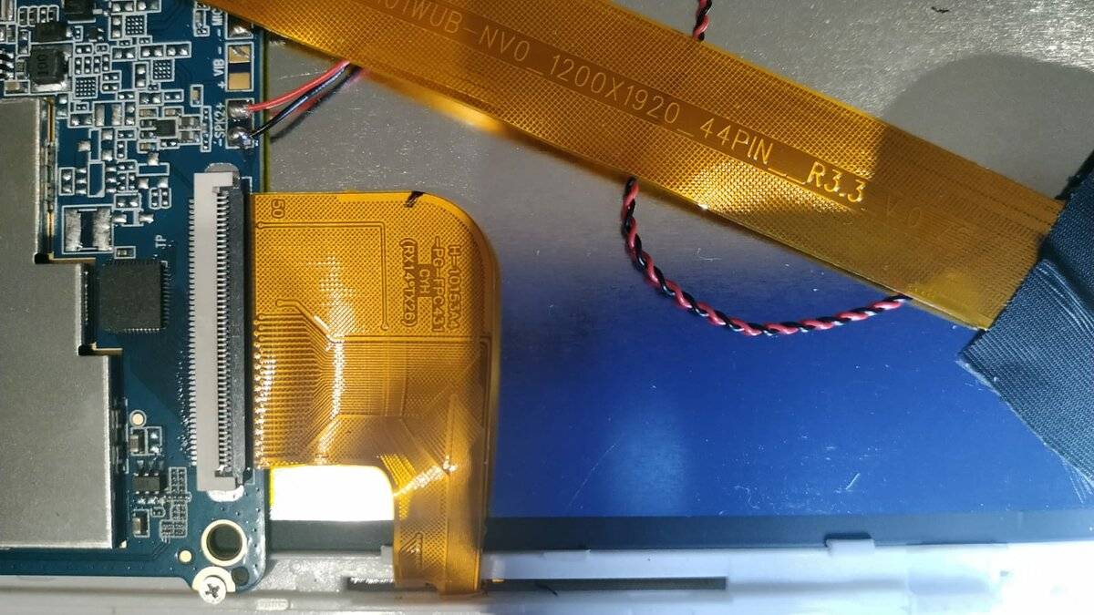

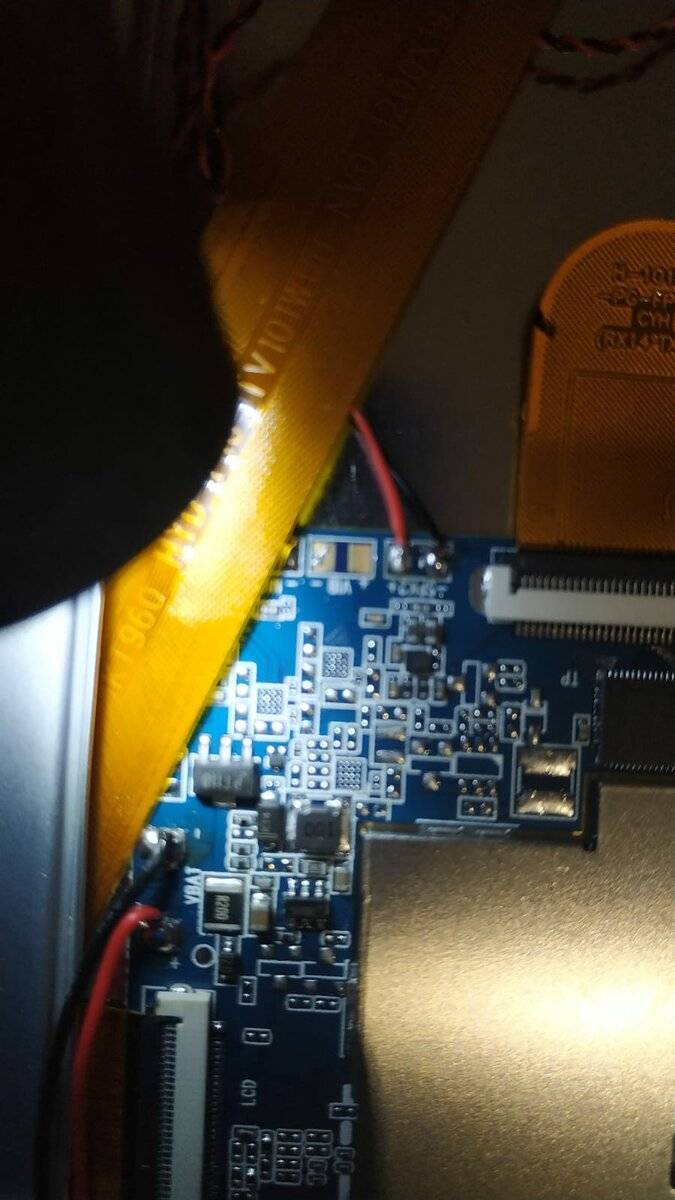

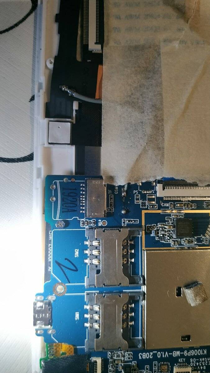

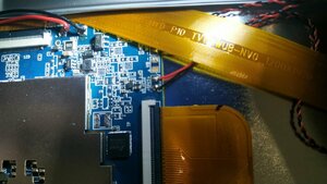

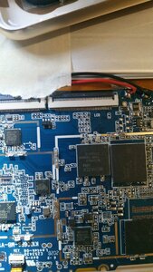

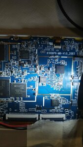

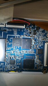

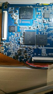

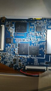

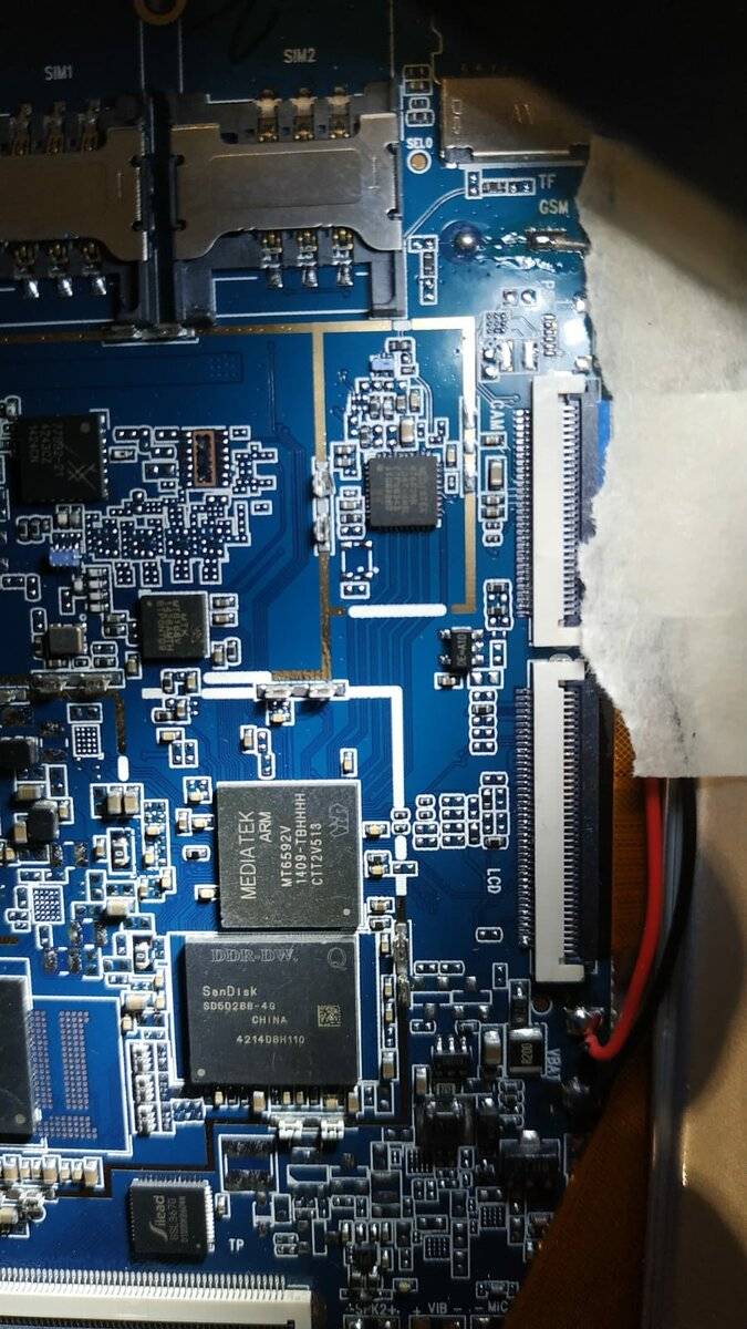

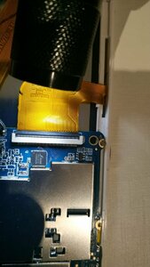

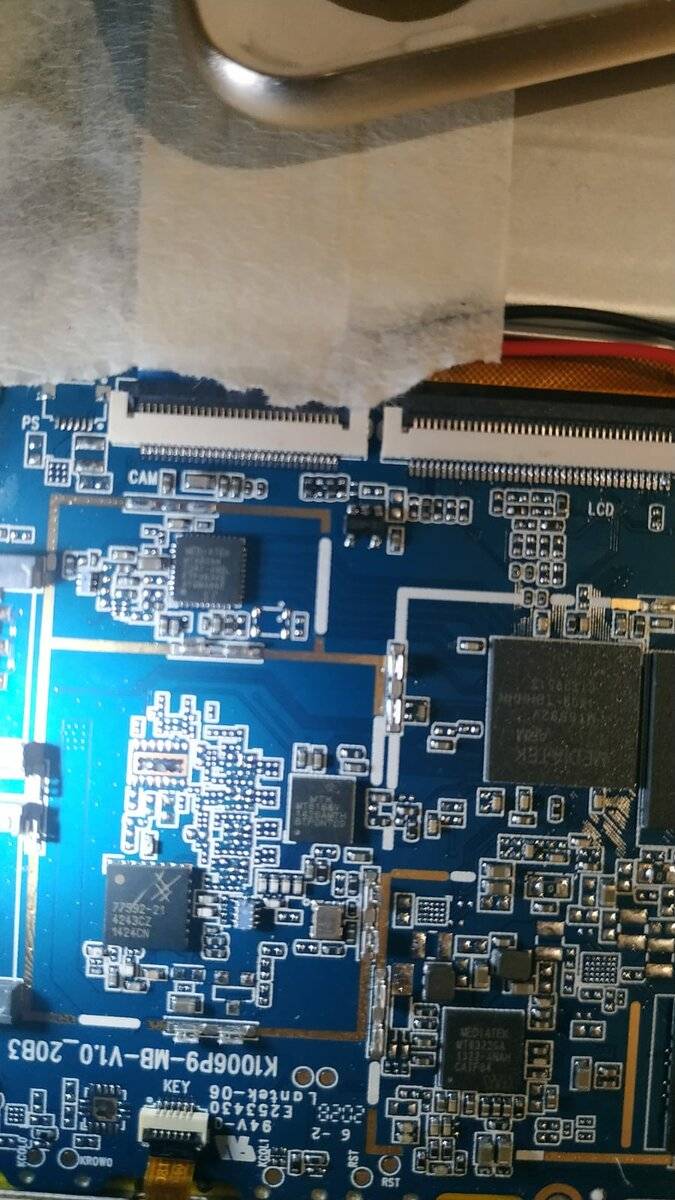

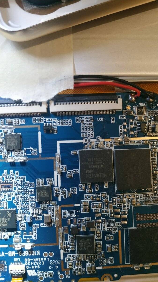

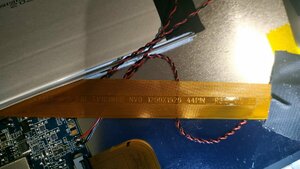

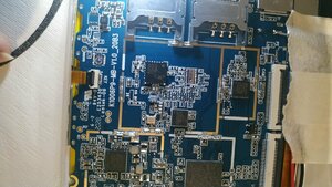

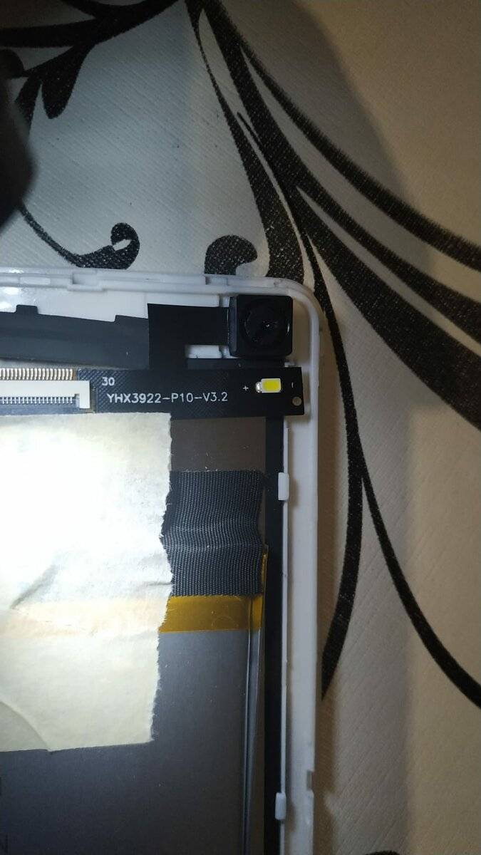

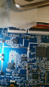

Hola buenas no encuentro mi rom.

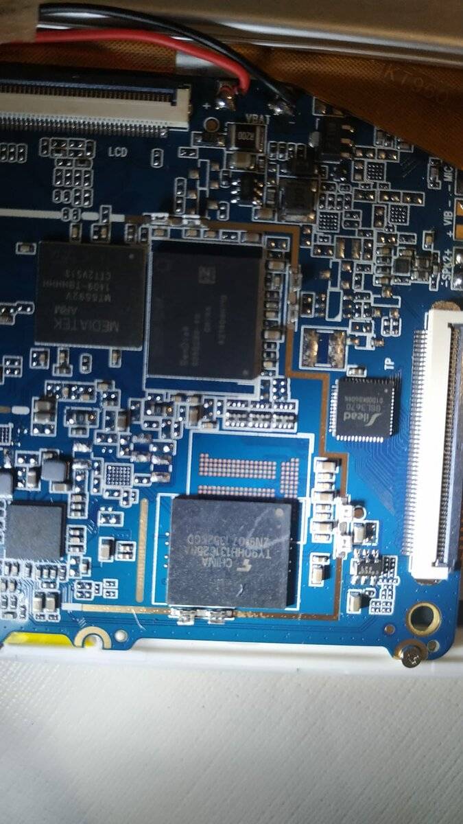

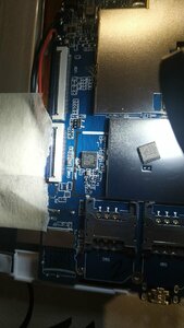

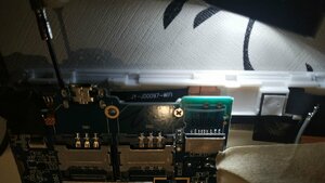

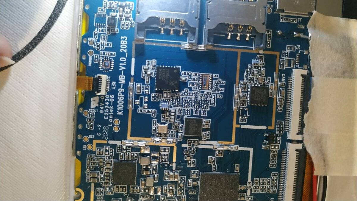

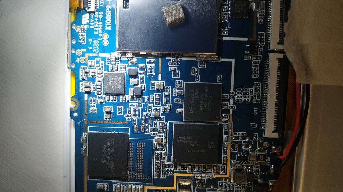

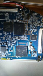

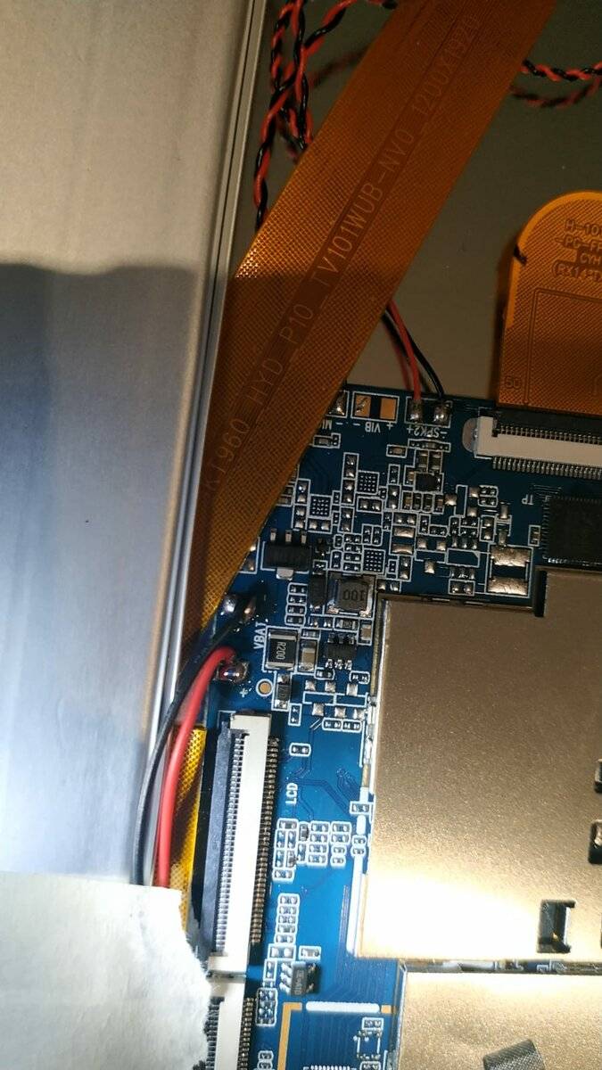

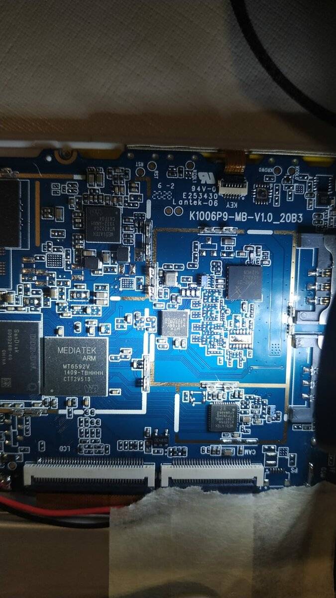

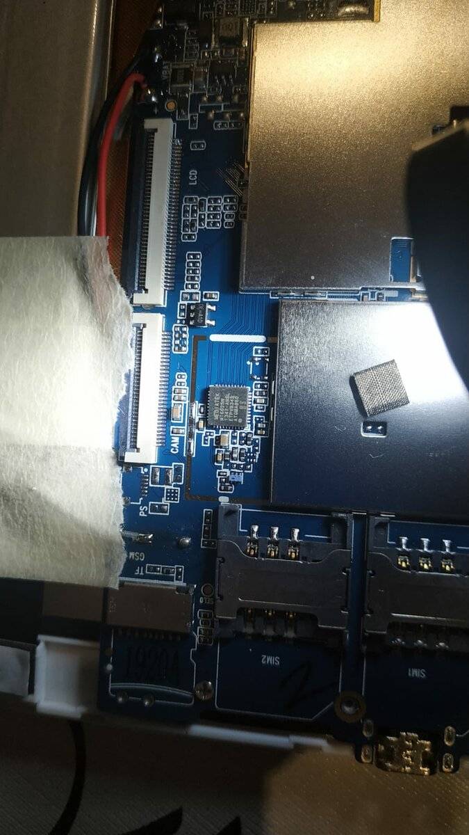

Te paso la info que he recopilado tal y como aconsejas he hecho fotos de todo.
chip telefono MediaTek MTK MT6166V
procesador MediaTek MT6592
Placa base LANTEK-06 E253430 94V-0 k1006p9-mb-v1.0_20b3
DDR SANDISK SD50288 4GB
RAM TY90HH131625RA
CHIP TACTIL silead gsl3670

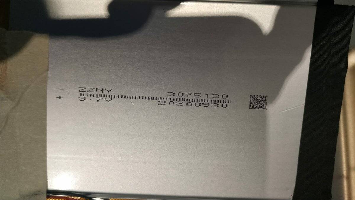

BATERIA ZZNY3075130 3.7V 20200930 4200MAH

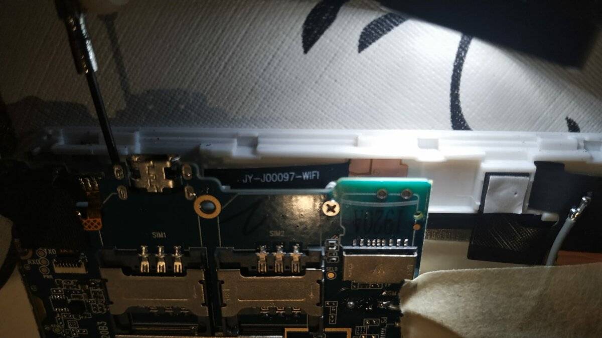

JY-J00097-WIFI
WhatsApp Image 2021-03-04 at 18.13.46 (1).jpeg WhatsApp Image 2021-03-04 at 18.13.46 (2).jpeg WhatsApp Image 2021-03-04 at 18.13.46 (3).jpeg WhatsApp Image 2021-03-04 at 18.13.46.jpeg WhatsApp Image 2021-03-04 at 18.13.47 (1).jpeg WhatsApp Image 2021-03-04 at 18.13.47 (2).jpeg WhatsApp Image 2021-03-04 at 18.13.47 (3).jpeg WhatsApp Image 2021-03-04 at 18.13.47 (4).jpeg WhatsApp Image 2021-03-04 at 18.13.47.jpeg WhatsApp Image 2021-03-04 at 18.13.48 (1).jpeg WhatsApp Image 2021-03-04 at 18.13.48 (2).jpeg WhatsApp Image 2021-03-04 at 18.13.48 (3).jpeg WhatsApp Image 2021-03-04 at 18.13.48 (4).jpeg WhatsApp Image 2021-03-04 at 18.13.48 (5).jpeg WhatsApp Image 2021-03-04 at 18.13.48 (6).jpeg WhatsApp Image 2021-03-04 at 18.13.48 (7).jpeg WhatsApp Image 2021-03-04 at 18.13.48.jpeg WhatsApp Image 2021-03-04 at 18.13.49 (1).jpeg WhatsApp Image 2021-03-04 at 18.13.49 (2).jpeg WhatsApp Image 2021-03-04 at 18.13.49 (3).jpeg WhatsApp Image 2021-03-04 at 18.13.49 (4).jpeg WhatsApp Image 2021-03-04 at 18.13.49.jpeg WhatsApp Image 2021-03-04 at 18.13.50.jpeg
