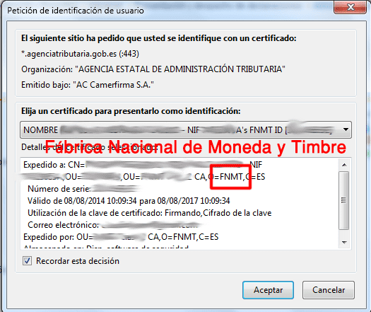

  1. Vamos a la página web de la agencia tributaria, apartado de aduanas > Sede electrónica > Aduanas > Presentación y despacho de declaraciones > ADUANAS. Importación > Formulario simplificado, y le dais al candado azul:
os saldrá una ventana así, en la que debeis seleccionar el certificado:​

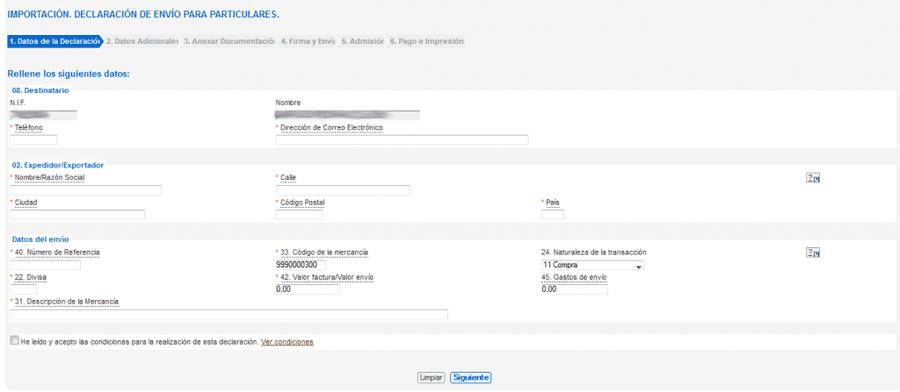

2. Comenzamos a rellenar los datos:
Datos a rellenar:
Dentro de Destinatario
NIF: Lo cogerá del DNIe o del certificado digital con el que hayáis accedido a través del icono del candado​
Nombre: También lo cogerá del certificado​
Teléfono: el tuyo​
Dirección de correo electrónico: la tuya​
Expedidor/Exportador
Rellenais los huecos con los datos de la persona o empresa que os ha enviado el paquete, en mi caso tenía un recibo de un envio anterior que me sirvió para rellenarlo, pero sino tendréis que poneros en contacto con quien lo envia para obtener esos datos.​
Datos del envío
Número de referencia: Está formado por el número de declaración sumaria y el número de partida juntos. Para obtenerlo tenéis que llamar a vuestra empresa de transporte o cogerlo del aviso de retención en aduanas si os ha llegado. Yo tuve que llamarr a DHL, al principio no sabían darme el número, luego me dijeron que me lo enviarían al correo, no lo hicieron, tuve que volver a llamar, medieron sólo el de declaración sumaria, y a la tercera ya me dieron todo bien... intentad cercioraros de que os lo dan bien desde un principio.​
El número de declaración sumaria, en mi caso es un número de 11 dígitos, y el número de partida es de 3 dígitos. Juntos hacen 14 dígitos que es lo que hay que poner en el número de referencia (primero el de declaración sumaria, luego, seguido el de partida)​
Código de mercancía: También llamado código TARIC. Si no se sabe que poner se deja como está (9990000300), en el caso de móviles es el 8517120090. Podéis consultar estos números aquí
Divisa: La moneda en la que habéis pagado (USD, EUR...)​
Valor de la factura: Descontando el coste de envío de la empresa​
Gastos de envío: Lo que os ha costado el envio EN EUROS​
Descripción de la mercancía: Smartphone, tablet....​

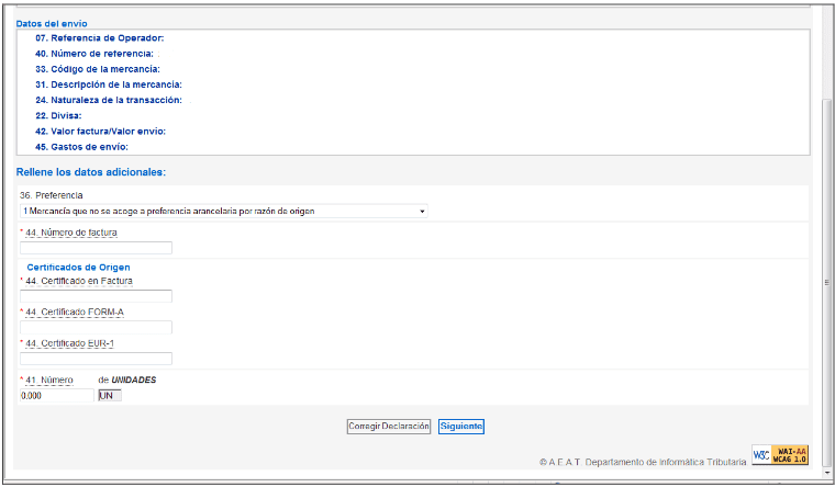

3. Pasamos a la siguiente pantalla:
En Preferencia, se deja como está salvo que sepas que tu mercancía se acoge a alguna preferencia , en cuyo caso tendrías que rellenar los puntos 44(Certificados de origen), sino no hay que hacerlo.​
En número de factura, hay que poner el número que facilitó la empresa a la que le compras la mercancía cuando lo hiciste: al efectuar el pago se te debió enviar un email con este dato.​
En número hay que fijar el número de unidades compradas.​

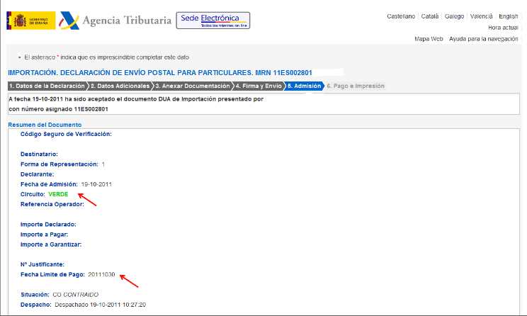

5. Pasamos de página y le damos a Firmar y enviar, se nos pedirá otra vez el certificado o el DNIe, lo ponemos y aceptamos.
6. Si nos pone que la mercancía se encuentra en circuito verde , todo va correctamente:

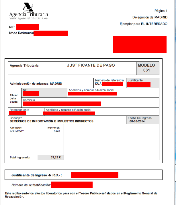

7. Continuamos a la siguiente pestaña, y realizamos el pago, haciendo click en Pago Deuda Tributaria. El pago lo podemos hacer con un número de cuenta bancaria (con IBAN).

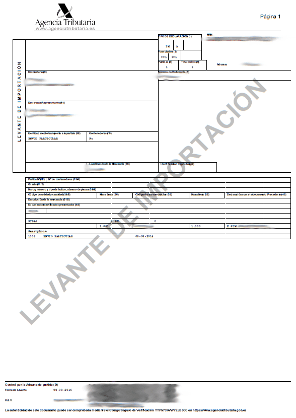

8. Una vez pagado, se nos muestra un PDF como el siguiente:
9. Por último, tenemos que enviar el justificante de levantamiento de despacho aduanero a la empresa de transportes. En mi caso tuve que llamar a DHL para que me dieran el email de un empleado de aduanas de DHL que me lo pudiera tramitar. Este documento lo podemos obener yendo a la sede electrónica de la agencia tributaria luego vamos a mis expedientes, nos identificamos, y vamos a la pestaña todos:

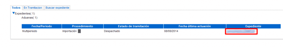

Abrimos a continuación nuestro expediente:
Hacemos click a continuación en Consulta de documentos electrónicos, y a continuación en Justificante Levante en despacho . Este documento que se nos abre es el que hay que enviar a la empresa de transportes, lo descargáis y lo hacéis. El documento tiene este aspecto:
Puede que tengáis que llamar como hice yo para preguntar a dónde enviarlo.
