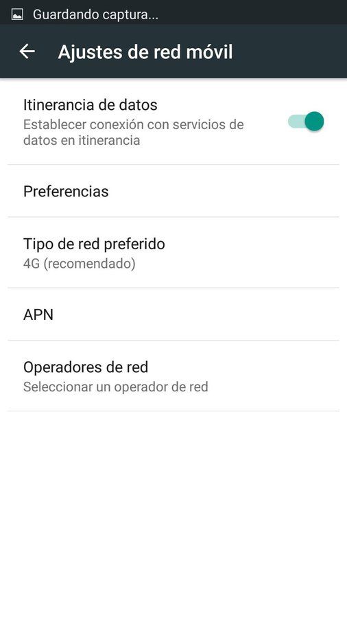

He probado a cambiar la sim de ranura, comprobado los datos móviles que los tengo activados, comprobado que tengo activada itinerancia de datos... y nada funciona.

Si, la tengo activada, la itinerancia y tambien he cambiado la sim de ranura y tampoco funciona. Segun lowi esta bastante claro que hay que poner el valor de OMV, pero el teléfono no me lo permite.
