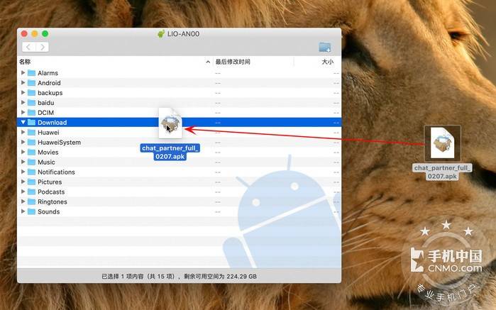

Paso 2: Si lo descargan con teléfonos móviles, pueden abrirlo directamente o encontrarlo en la carpeta de descargas para instalar;
Y si lo descargan de computadoras, conecten sus teléfonos a sus computadoras, seleccionen el modo de transferencia de archivos y arrastren el archivo descargado a la carpeta de descargas de sus dispositivos.

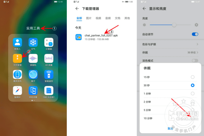

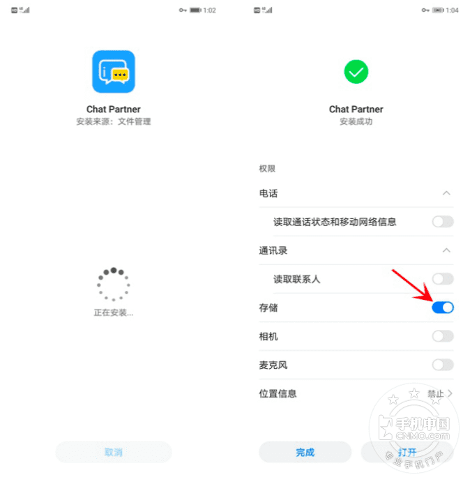

Luego abran en sus teléfonos en el orden siguiente: Herramientas - Archivos - Gestor de descargas - chat_partner_full_0207.apk. Hagan clic en Instalar. Y cuando la instalación sea exitosa, es mejor otorgar los permisos de almacenamiento al software. Además, es recomendable ajustar el tiempo de espera a 10 minutos para evitar interrupciones durante el proceso.

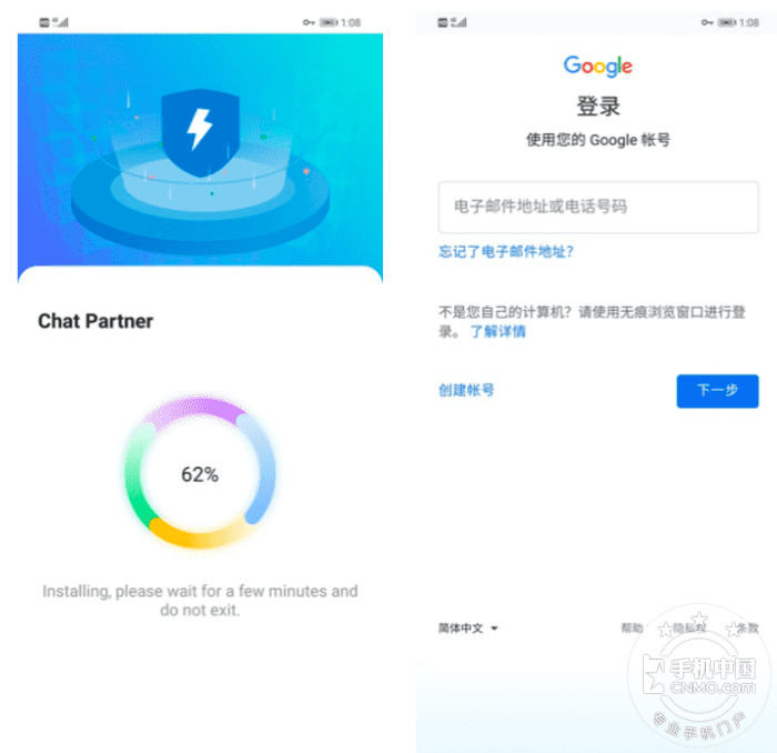

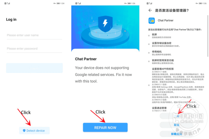

Paso 3: Abran Chat Partner, hagan clic en el botón "Detectar dispositivo" para ingresar a la página de reparación, luego hagan clic en "REPARAR AHORA" y posteriormente "Activar" para iniciar la reparación. La llamada reparación en realidad es instalar el marco de Google para que puedan usar sus servicios;
Como instalar GMS en Huawei Mate30 Pro imagen-4-png.379573
Paso 4: Ahora aparece un círculo de cuatro colores en la página. Cuando el porcentaje alcance 100%, el círculo gira un ratito y luego aparece la interfaz de inicio de sesión súper familiar.

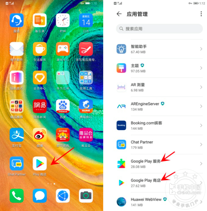

Sin hacer nada, regresen a la pantalla de inicio, pueden ver que Play Store ya está; y ahora abran: Ajustes - Aplicaciones - Aplicaciones, ya pueden ver que los servicios de Google Play se han instalado en Mate30, ¡¡¡y listo!!!

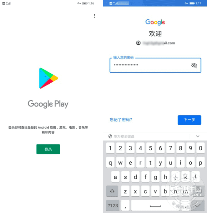

¿Ya se acabó? Solo falta poco. Después de varias pruebas, todavía recomiendo deslizar hacia arriba desde la parte inferior de la pantalla para cerrar todas las aplicaciones, apagar el dispositivo, encenderlo, abrir Play Store, ingresar el nombre de usuario y la contraseña...

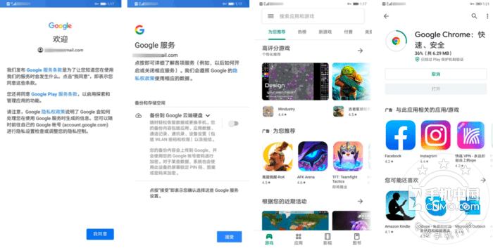

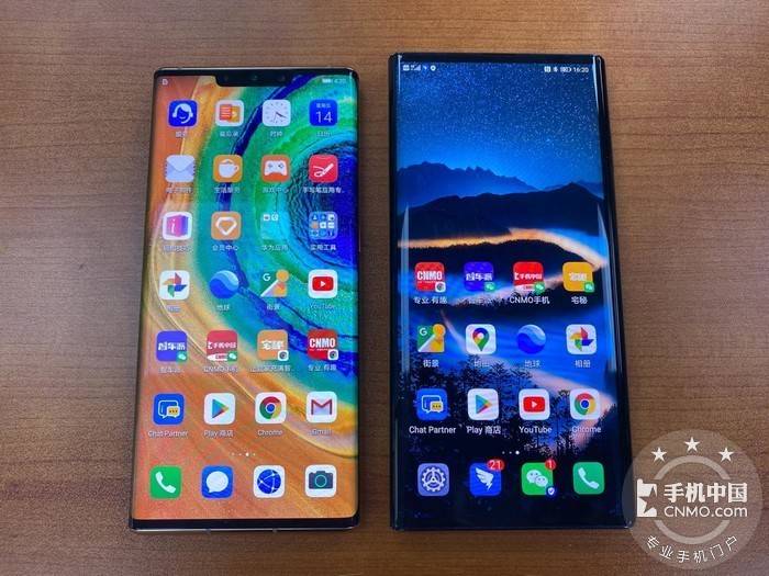

¡OK, todo ha vuelto! ¡¡¡Todo todo igual!!!
Como instalar GMS en Huawei Mate30 Pro imagen-8-png.379577
