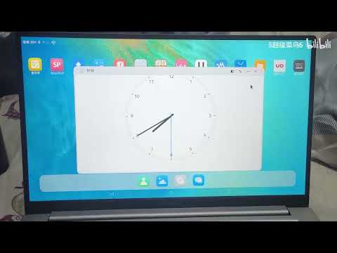

OpenHarmony sí puede instalarse en PCs con arquitectura x86, como muestra el vídeo anterior. No obstante, su instalación no es sencilla.
Actualmente, OpenHarmony no dispone de una ISO oficial. Para instalarlo en un PC es necesario descargar el código fuente desde el repositorio oficial en Gitee y usar herramientas especializadas como la UotanToolbox. Además, se requieren conocimientos avanzados de informática y desarrollo.
Aunque el proceso es complejo, hay más probabilidades de que OpenHarmony lance una ISO oficial pronto, a diferencia de HarmonyOS. Por eso, conviene seguir de cerca el repositorio y el desarrollo de este proyecto.

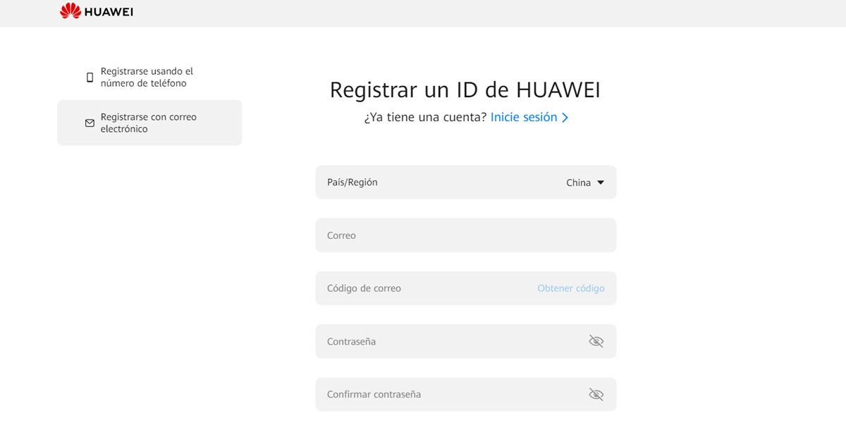

🔐 Paso 1: Crea una cuenta de desarrollador en Huawei​
Antes de descargar el software, necesitas una cuenta verificada como desarrollador individual. Aquí te explico cómo hacerlo:
✅ Registro y verificación:​
  1. Dirígete al Huawei ID Registration.
  2. Crea una cuenta nueva o inicia sesión si ya tienes una.
  3. Accede a la sección Huawei Developer > Verificación de identidad.
  4. Selecciona la opción Desarrollador individual.
  5. Completa el formulario con tus datos personales. Huawei solicitará:
  6. Envía la solicitud y espera la aprobación.
⏳ Tiempo estimado de verificación: 24 a 48 horas. Si no recibes respuesta, contacta con el soporte de Huawei.
