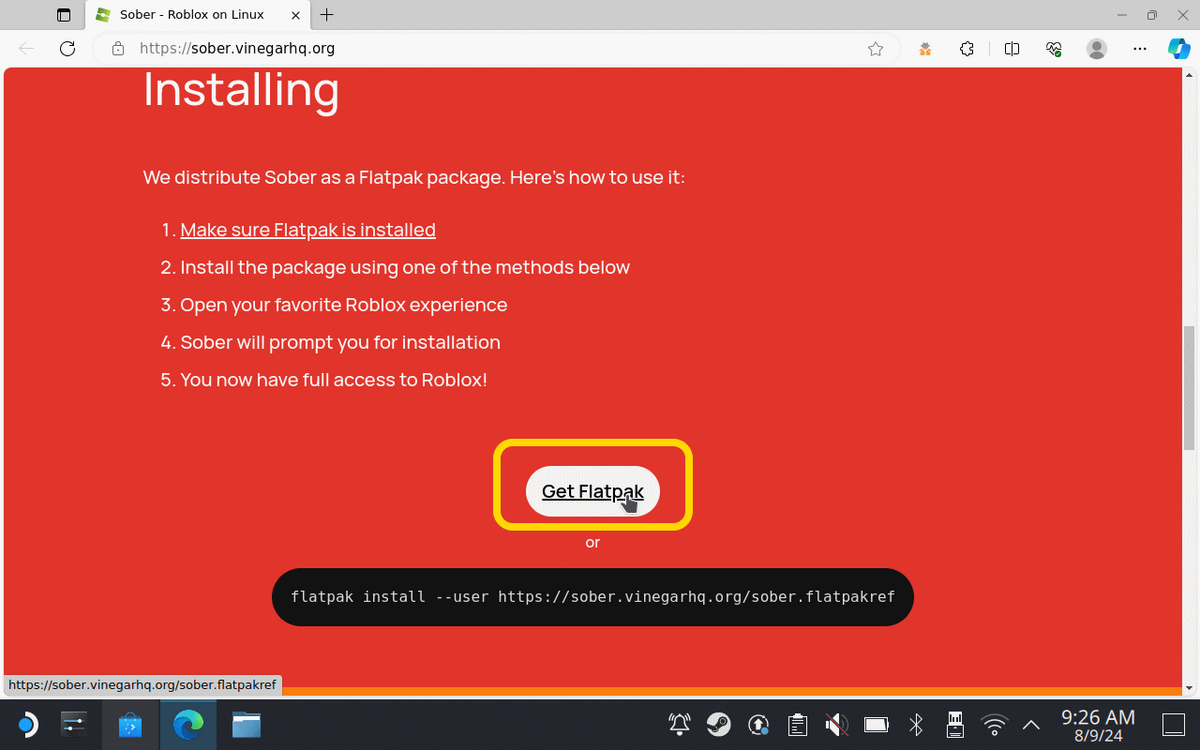

Paso 1: Descargar e instalar Sober en Steam Deck​
El primer paso es obtener el runtime de Sober empacado como Flatpak para Linux. Visita la página oficial de Sober y descarga el archivo Flatpak.
Una vez descargado, abre el archivo con la aplicación Discover Store de Steam Deck, que se encargará de instalar Sober sin complicaciones. La instalación puede tardar algunos minutos dependiendo de tu conexión de internet.

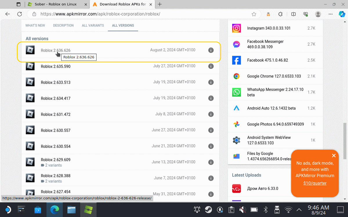

Paso 2: Descargar el APK de Roblox para Android​
Sober utiliza la versión Android de Roblox para ejecutarla en Linux, por lo que necesitarás el APK correspondiente.
Ve a APKMirror, donde puedes descargar la última versión disponible del APK de Roblox. Asegúrate de escoger la más reciente para garantizar la mejor compatibilidad.

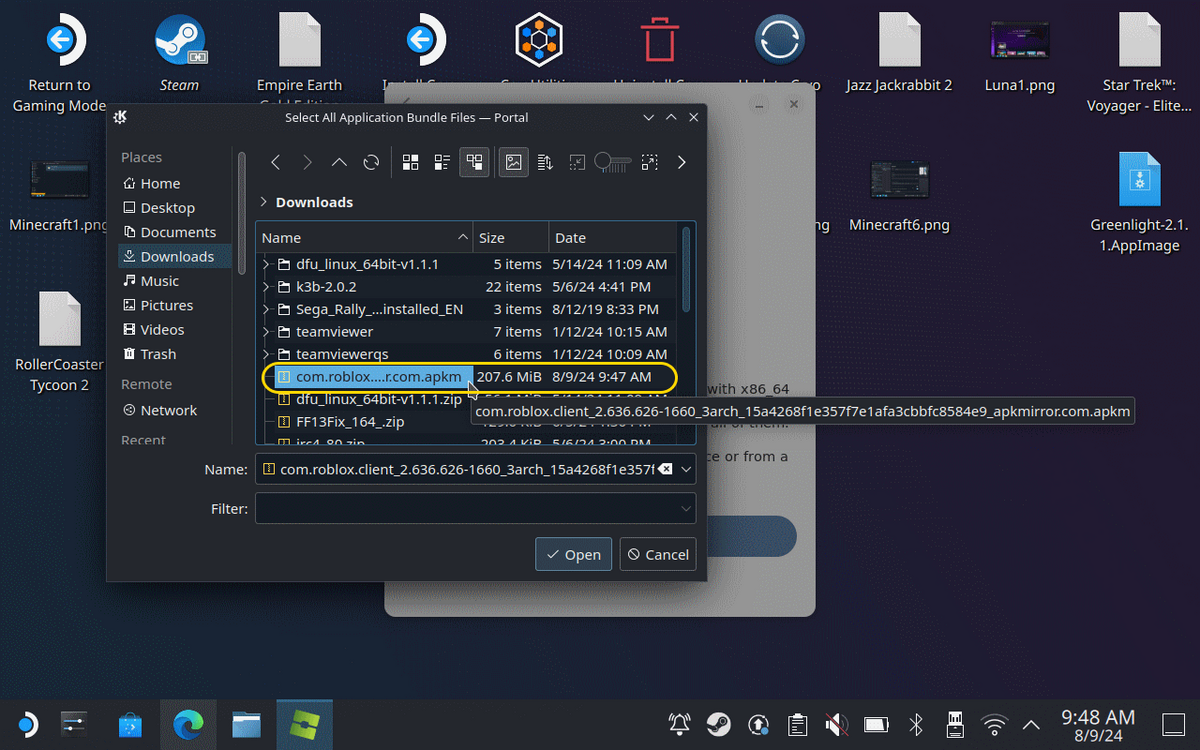

Paso 3: Cargar el APK en Sober y lanzar Roblox​
Con Sober instalado y el APK descargado, busca Sober en el lanzador de aplicaciones del Steam Deck, generalmente bajo la categoría "Games".
Al abrir Sober, te pedirá seleccionar un archivo APK. Navega hasta donde descargaste el APK de Roblox y selecciónalo. Sober confirmará que está listo para iniciar el juego y lanzará Roblox, donde podrás iniciar sesión con tu cuenta.

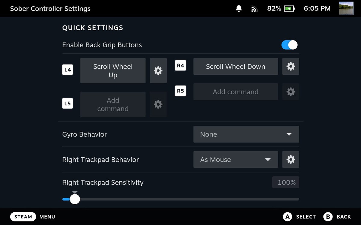

Sin embargo, Roblox no detecta el Steam Deck como un gamepad automáticamente en Sober. Para solucionarlo, abre "Konsole" y ejecuta el siguiente comando:
Código:
flatpak override --user --device=all org.vinegarhq.Sober
Esto le permitirá a Sober acceder al gamepad del Steam Deck, haciendo que más juegos dentro de Roblox sean jugables con el control.
Para navegar por los menús, todavía necesitarás usar el ratón. La recomendación es configurar el esquema "Gamepad With Mouse Trackpad" en Steam Deck y modificarlo para que el clic izquierdo se pueda hacer pulsando el trackpad derecho. También es posible mapear los botones traseros para hacer scroll, facilitando la navegación en los menús.
