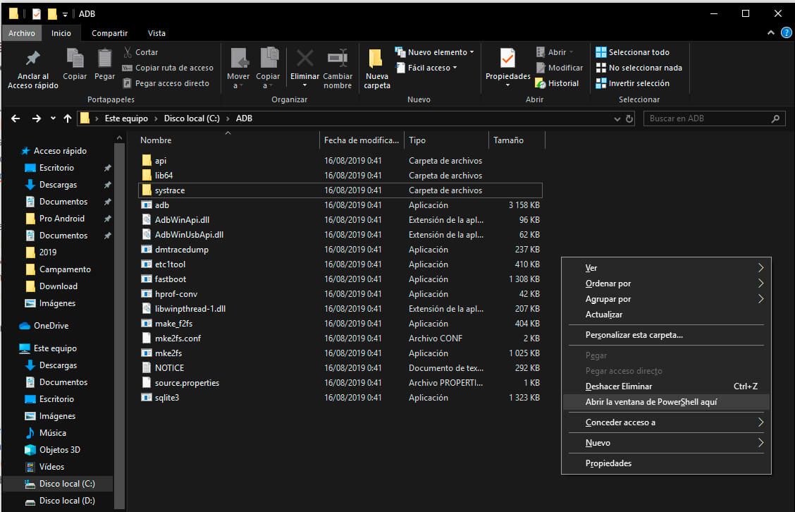

Lo primero que tendremos que hacer, incluso antes de instalar la aplicación que utilizaremos para poder programar el modo oscuro, es instalar ADB en nuestro ordenador. Esto se puede hacer tanto en Mac o Linux como en Windows. Nosotros os lo mostramos para Windows, pero en este enlace tenéis la explicación para hacerlo desde un Mac o Linux. Si tienes un ordenador Windows, deberás descargarte el fichero que te dejamos a continuación.
Se trata de un fichero muy ligero, menos de 10 MB. Ese archivo .zip deberás extraerlo en una carpeta localizable. Por ejemplo, nosotros lo hemos hecho en una carpeta ubicada en C:\ADB, pero podéis llamarla como queráis. A continuación, deberemos abrir una venta de comandos o de Power Shell en dicha ubicación. Para ello, mantenes el botón SHIFT pulsado + click derecho. En el menú que aparezca, clickamos sobre: abrir una ventana de comandos / Power Shell aquí.

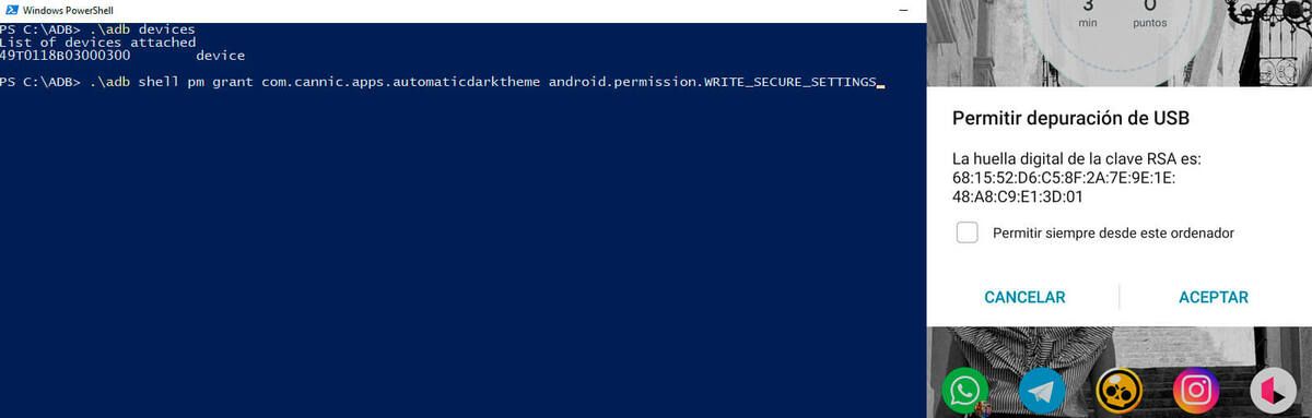

Hecho esto, escribiremos en la venta de comandos (segunda línea para Power Shell):
adb devices
.\adb devices
Veremos como en la pantalla de nuestro teléfono aparece una ventana que nos pregunta si queremos confiar en ese ordenador para hacer cambios en el dispositivo. Le marcamos que sí. Si no os aparece pero no da error, puede que sea porque ya lo hicisteis en otro momento. Si has llegado hasta aquí, es que todo ha ido bien, solo queda un paso para poder programar el modo oscuro de Android 10.

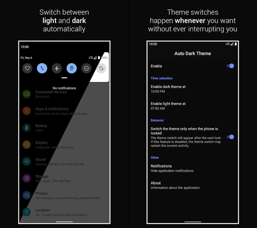

Esto ya casi está. Ahora solo te queda instalar la aplicación: ‘Automatic Dark Theme for Android 10’ (te dejamos un enlace directo debajo de estas líneas). Esta app nos permitirá realizar la esperada programación del modo oscuro.
Automatic Dark Theme for Android 10 (Free, Google Play) →
Con la aplicación abierta en nuestro teléfono, en la ventana de comandos abierta anteriormente, debes escribir las siguientes líneas (la aplicación también te las dice):
Ventana de comandos normal:
adb shell pm grant com.cannic.apps.automaticdarktheme android.permission.WRITE_SECURE_SETTINGS
Ventana de Windows Power Shell:
.\adb shell pm grant com.cannic.apps.automaticdarktheme android.permission.WRITE_SECURE_SETTINGS
MacOS o Linux:
./adb shell pm grant com.cannic.apps.automaticdarktheme android.permission.WRITE_SECURE_SETTINGS
Y ya estaría, tras hacer este sencillo paso, habremos dado permiso a la aplicación a modificar ajustes del sistema. En este caso, el ajuste en cuestión es el del modo oscuro, por lo que ya podremos programarlo como más nos guste desde dentro de la aplicación. En caso de que deje de funcionar por algún motivo, solo tendríais que repetir la segunda parte del tutorial, la de las líneas de código.
