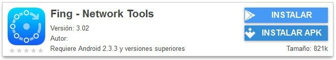

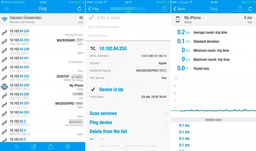

Para descubrir si alguien nos está robando WiFi, primero deberemos saber qué dispositivos hay conectados a la red. Antes este era un proceso complicado y algo tedioso, pero ahora cualquiera puede hacerlo con la ayuda de una simple aplicación. Aquí os recomendamos Fing, pero existen otras tantas aplicaciones que hacen lo mismo.
Una vez tenemos la aplicación instalada, lo único que debemos hacer es dejar que escanee nuestra red y nos diga qué dispositivos están conectados. Si encuentra algún dispositivo que no reconoces o no consigas ubicar, entonces tienes motivos para comenzar a sospechar.
