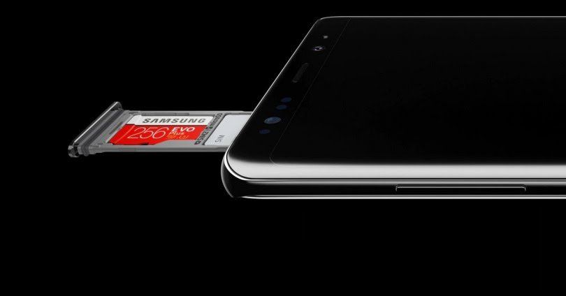

Casi la totalidad de los moviles/celulares de actuales cuentan con el método de bandeja deslizable para introducir nuestras SIM y tarjetas de memoria. Estas bandejas solían dar muchos problemas en sus inicios, pero han ido evolucionando. El problema es que al no poder la tapa de atrás de nuestros dispositivos nos quedamos sin acceso a la sim en caso de bloquearse o insertarse mal la SIM.
Como meter y sacar una SIM no es muy frecuente, resulta aun menos probable que se atasque la misma dentro del movile con o sin la bandeja, pero si esto sucede no entres en pánico y sigue estos consejos para liberarla y extraerla así de tu celular/móvil.
