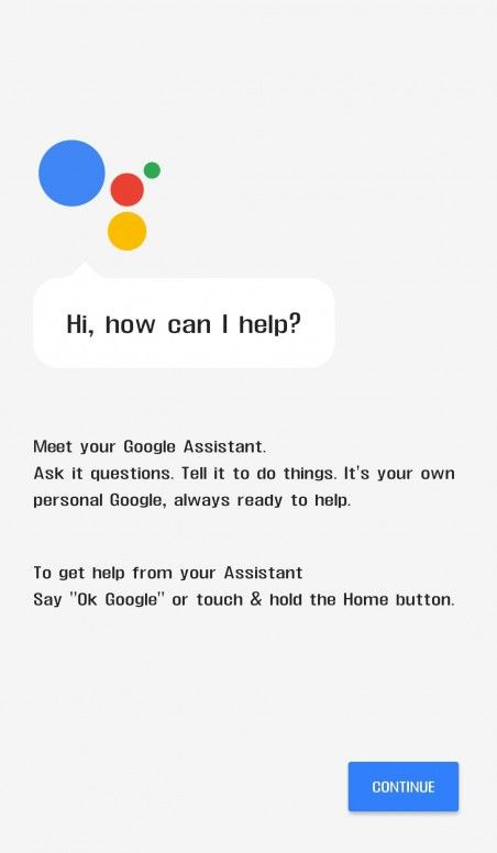

Los aficionados Hey Mi, Hace unos días Google comenzó el despliegue de Google Assistant a los usuarios en algunas regiones, pero en caso de que quiera darle una oportunidad así es cómo se puede obtener en el teléfono.
Actualización : Ahora sólo tiene que fijar Inglés (Estados Unidos) como idioma predeterminado y tener la última versión beta de Google de aplicaciones y servicios de Google Play aplicación instalada en su teléfono.
Pasos que debe realizar con el fin de obtener Google Asistente en su teléfono:
  1. Asegúrese de que ya se han inscrito en Google Beta y tienen instalada la última aplicación Beta.
  2. Incribirte en Servicios de Google Play programa beta en Sign in - Google Accounts
  3. Ajuste el idioma por defecto como Inglés (Estados Unidos) . Ir a Ajustes ---> Ajustes adicionales ---> Idiomas y entrada ---> Idiomas y elegir el mencionado
  4. Ir a Ajustes ---> Aplicaciones instaladas ---> Google Play Servicios ---> Actualizaciones de desinstalación (Si no puede hacer clic en la opción Desinstalar actualizaciones a continuación, debe ir a Ajustes ---> Ajustes adicionales ---> Privacidad ---> ---> administradores de dispositivos Administrador de dispositivos Android y desactivarlo y luego ir a Ajustes ---> Aplicaciones instaladas ---> Google Play Servicios ---> desinstalar las actualizaciones ).
  5. Tan pronto como desinstalar las actualizaciones aparecerá una ventana emergente y se le pedirá que elija una cuenta de copia de seguridad. Seleccione la cuenta de copia de seguridad firmado en su teléfono.
  6. Reinicie el teléfono.
  7. Ir a la tienda Google Play y actualizar servicios de Google Play (Si no puede encontrar servicios de Google Play, a continuación, simplemente haga clic en aplicación de Google en el teléfono y que volverá a dirigir)
  8. Después de que los servicios ya estén actualizados, pulse y mantenga pulsado el botón de inicio durante algún tiempo. Tendrá Google Asistente en su teléfono.
Nota: Por favor no cambie el idioma, incluso después de conseguir asistente, de lo contrario, no funcionará.
