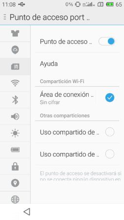

Hola, Berchez, perdona el retraso.
He estado probando la compartición wifi y funciona perfectamente. Lo he compartido y desde otro móvil he accedido a internet a la primera, sin ningún problema de conexión ni pérdida de velocidad. Aquí está la captura de pantalla de la configuración:
Espero que te ayude
