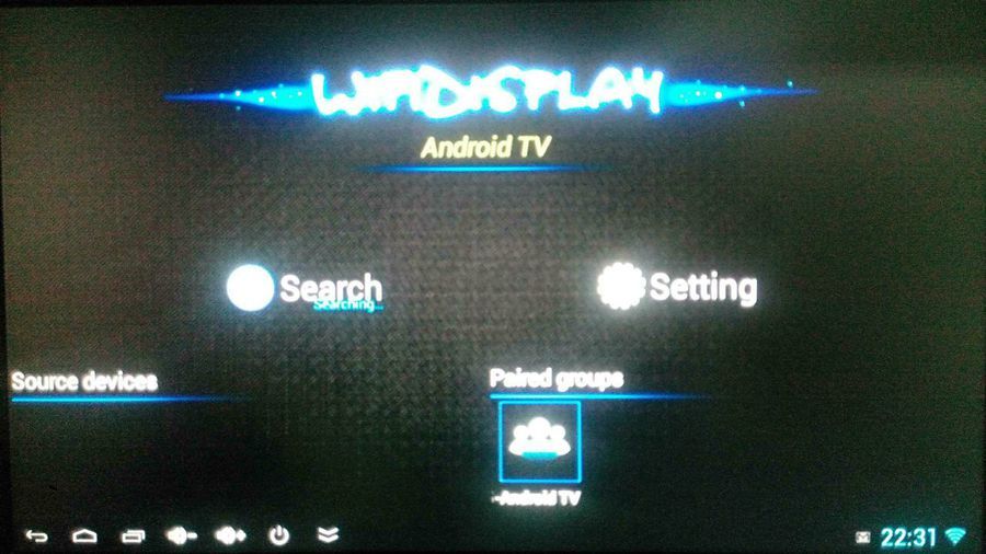

Yo tengo conectado a una tv un rikomagic mk802IIIS. Con este modelo podría conectarlo con el móvil? Y si es así como se hace?
Debería, que Android lleva? Mira si tienes alguna app tipo wifi display
En el play no la encuentro ahora
He intentado descargar la aplicación y no he podido, he descargado otras aplicaciones y no he podido conectarme. Voy a descargar la aplicación en el ordenador y después lo pasare al stick, a ver si así me deja.
La versión del stick me parece que era la 4.1.1 jely kat o algo parecido.
Igual necesito una versión mayor.
La versión del móvil es la de origen 4.2.2
[DOUBLEPOST=1418727027][/DOUBLEPOST]Me he bajado wifi display (miracast) helper de google play y nada, tampoco me lo reconoce. He probado con otros programas y tampoco. Igual es que no sirve ese stick
[DOUBLEPOST=1418730672][/DOUBLEPOST]Solucionado.
HE actualizado el stick a la versión 4.2 y ya venia con la opción de wifi display y se conecta a la rápido y va fluido. Gracias.
