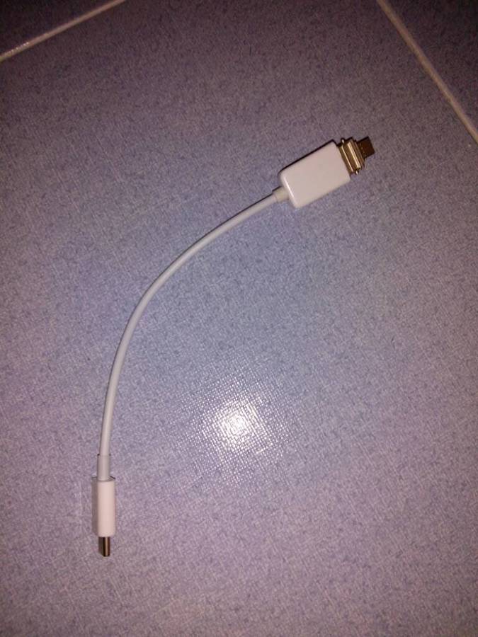

Os voy a contar lo que yo pienso (y espero acertar porque de lo contrario tendríamos que aceptar que nuestro LeTV no tiene OTG habilitado en el kernel). Resulta que con esto del usb-c y el macbook air nuevo mucho fabricante se ha liado a hacer ADAPTADORES a usb-a. Entiendo que estos adaptadores como uno que compre por aliexpress no son reconocidos como OTG por el telefono. De lo contrario a Cancerbero no le funcionaría el cacharro que compro y que muestra en su review. Yo se con certeza que por ejemplo un micro-usb tiene que tener el pin 4 y 5 puenteados para que se comporte como OTG. Supongo que en el usb-c (por nuestro bien) se de una situación similar. Por lo pronto he pedido a aliexpress un cable usb-c (otg) según reza la descripción. Seguiremos informando jajaj!!

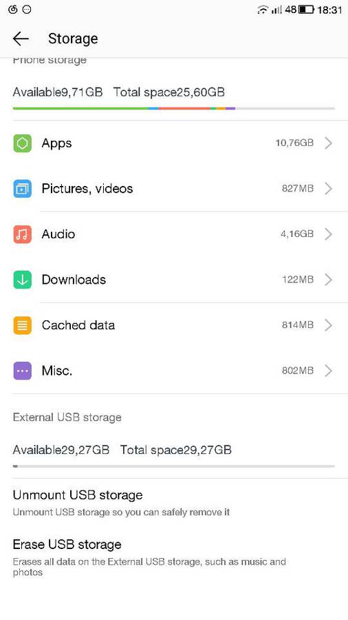

Como ya dije en su momento, no es igual un adaptador que un OTG. Hoy me ha llegado el mas baratillo de Aliexpress y tira bien.
