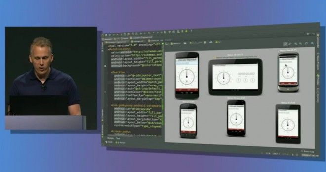

Uso de Preview en Android Studio al diseñar pantallas
Sí, es cierto que no podemos cubrir todos los dispositivos, pero desde luego Google ha pensado en cómo ayudarnos al respecto, por lo que aquel desarrollador que no aproveche al máximo las Previews de Android Studio al diseñar sus pantallas en XML estará aumentando considerablemente las opciones de que su app no se vea bien en algunos dispositivos específicos.

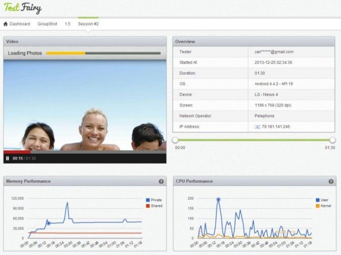

En Internet podemos encontrar cantidad de herramientas que nos ayudan al testeo, pero también plataformas interesantes como TestFairy, que nos permiten registrar toda la información sobre los diferentes testeos.
Pero, aparte del testeo manual, siempre podemos seguir TDD (Test Driven Development) y tener un servidor de integración continua, con el cual podamos estar lanzando tests programados, que prueban la robustez de nuestro código:
