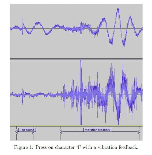

Estos investigadores, de la Universidad de Cambridge y la de Linköping, han creado una técnica basada en machine learning que fue capaz de adivinar más de la mitad de los pines de 4 dígitos usados en tablets Android en uno de los escenarios que estuvieron probando. Además, en múltiples ocasiones consiguieron adivinar también letras y palabras enteras.

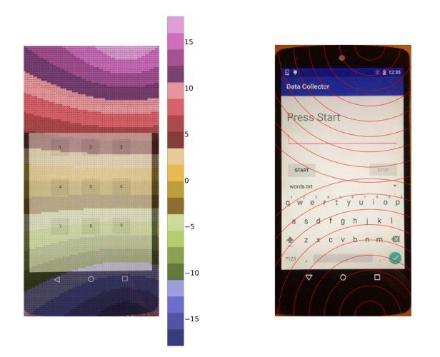

Cuando estamos pulsando la pantalla con los dedos, estamos emitiendo ondas de sonido. Y los móviles suelen tener al menos dos micrófonos: uno para llamadas, y otro para compensar el ruido ambiente. Así, sabiendo qué micrófono ha escuchado el sonido primero, el algoritmo analiza cuál es la diferencia de tiempo que ha tardado un micrófono y otro en captar el sonido de la pulsación en la pantalla.
A través de eso, el algoritmo estima en qué parte de la pantalla se ha originado el sonido. Con esto, consiguieron acertar el PIN introducido en un 73% de las ocasiones después de 10 intentos. En otra de las pruebas consiguieron adivinar el 30% de las contraseñas tras veinte intentos, las cuales tenían una longitud de entre 7 y 13 caracteres.

El sistema sería mucho más preciso si los móviles tuvieran micrófonos en los laterales izquierdo y derecho. Al utilizar los micrófonos que hay arriba y abajo, se puede saber en qué parte del eje Y vertical se ha pulsado la tecla, pero es más difícil saber en qué parte del eje horizontal X se ha pulsado para conocer la fila de teclas. A pesar de ello, en la verticalidad también hay una ligera diferencia de distancia a la hora de pulsar la tecla, lo cual es lo que a permitido a los investigadores adivinarlas.
