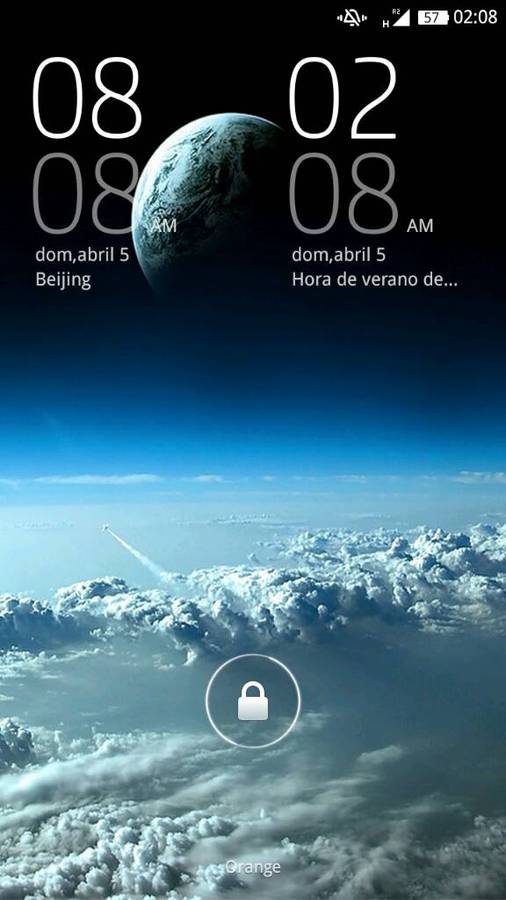

A mi me ha pasado una cosa bastante peculiar con esta ROM.
En el puente de semana santa he cruzado la frontera con Francia y el reloj de la pantalla de bloqueo se ha duplicado.
Esto podría ser muy útil de no ser que el sistema adopta cómo hora local la hora de pekín. Por mas que le di vueltas no encontré la forma de modificar este nuevo reloj.
Al volver al lado español ,el segundo reloj desapareció. Alguien sabe como ajustar este asunto?
