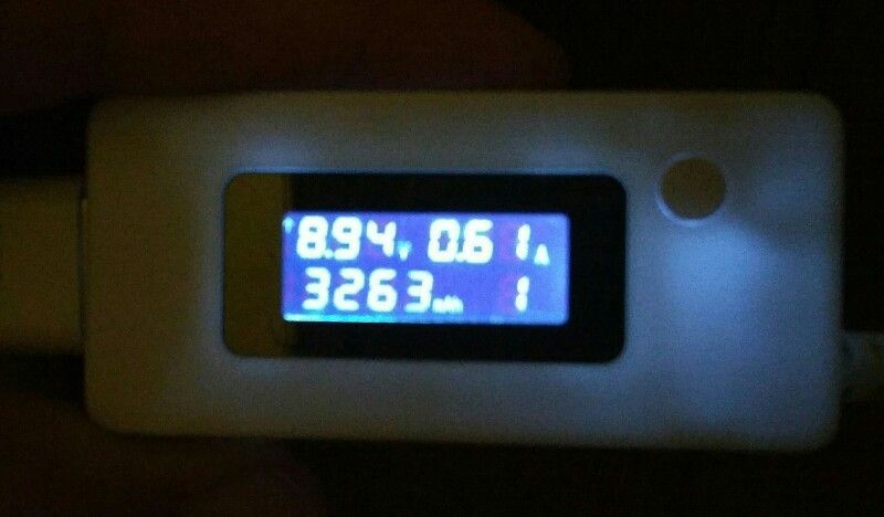

Bueno... me ha sorprendido. De 38% a 71% en 10 mins. Os pongo una foto para que veáis que SI funciona el QC:
Resulta que el puerto da 5,02V, pero al conectar el móvil, sube casi a 9v, y con 1 Amperios... si lo pongo en un puerto AIO o normal, se queda en 5 v. Eso si. 1,4 Amps. Parece ser que subiendo la tensión de carga automáticamente, se disminuye el tiempo de carga. Y probablemente la batería no lo note mucho, gracias a que la corriente es menor.
Muchas gracias por el aporte compañero, pero entonces como has conseguido esa velocidad de carga? Ha sido con el cargador de Aukey que has puesto en la página anterior? Que cable has usado? Que ROM tienes? Perdón por el cuestionario pero es que si te ha cargado más de un 30% de la batería en 10 minutos me parece una pasada y yo también quiero hacerlo, jajajaja

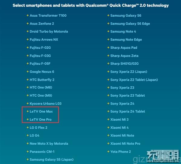

Si buscais x google sale esto
www.droidchina.com_forum_extimg_2015_06_letv_onepro_onemax_usbtypec_quickcharge20_support_02.jpg
En amazon esta en oferta flash un cargador con quickcharge 3.0 lo aprovecharía nuestro movil? O no merece más alla del 2.0?
Bueno... el listado completo de dispositivos lo puse varios comentarios atrás. Es un PDF, y no solo te dice los móviles que lo llevan, sino los accesorios que están certificados.

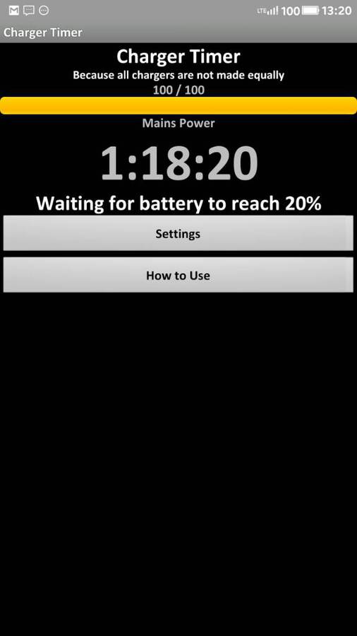

Pues lo mismo que ayer unas 2h15
Me baje una aplicación de medir el tiempo de carga pero no corresponde al tiempo real.
Me puede explicar alguien que es este tiempo?
Ojalá fuera ese el tiempo real.

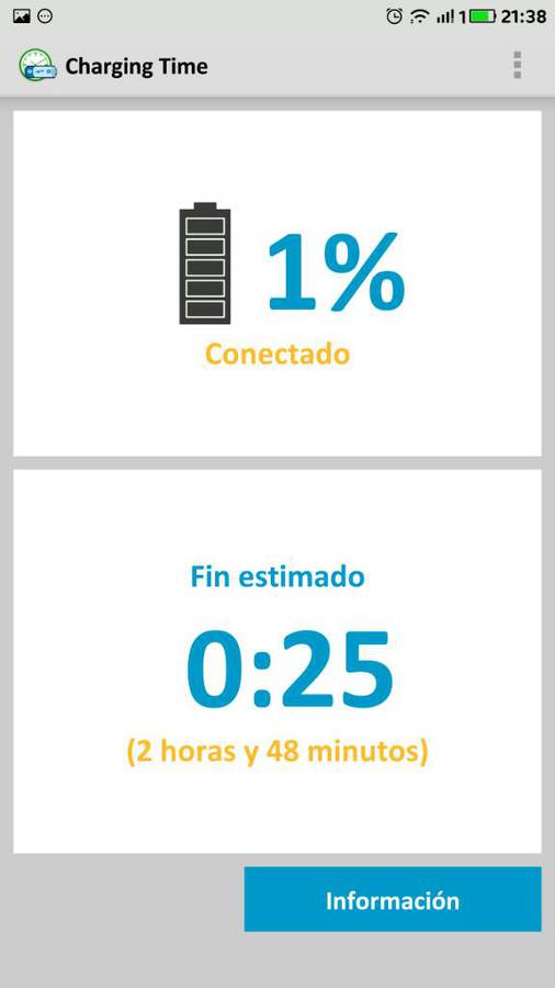

o mi cargador Aukey quick charge 2.0 esta defectuoso o el movil no tiene carga rapida¿?
Lo he puesto a cargar hace un momento y me ponia 2h 48 min de carga.
Devuelvo el cargador Aukey?,aun esta en garantia,comprado en amazon,que lo miren en la fabrica a ver si carga a lo que dice cargar.
