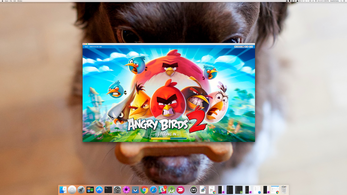

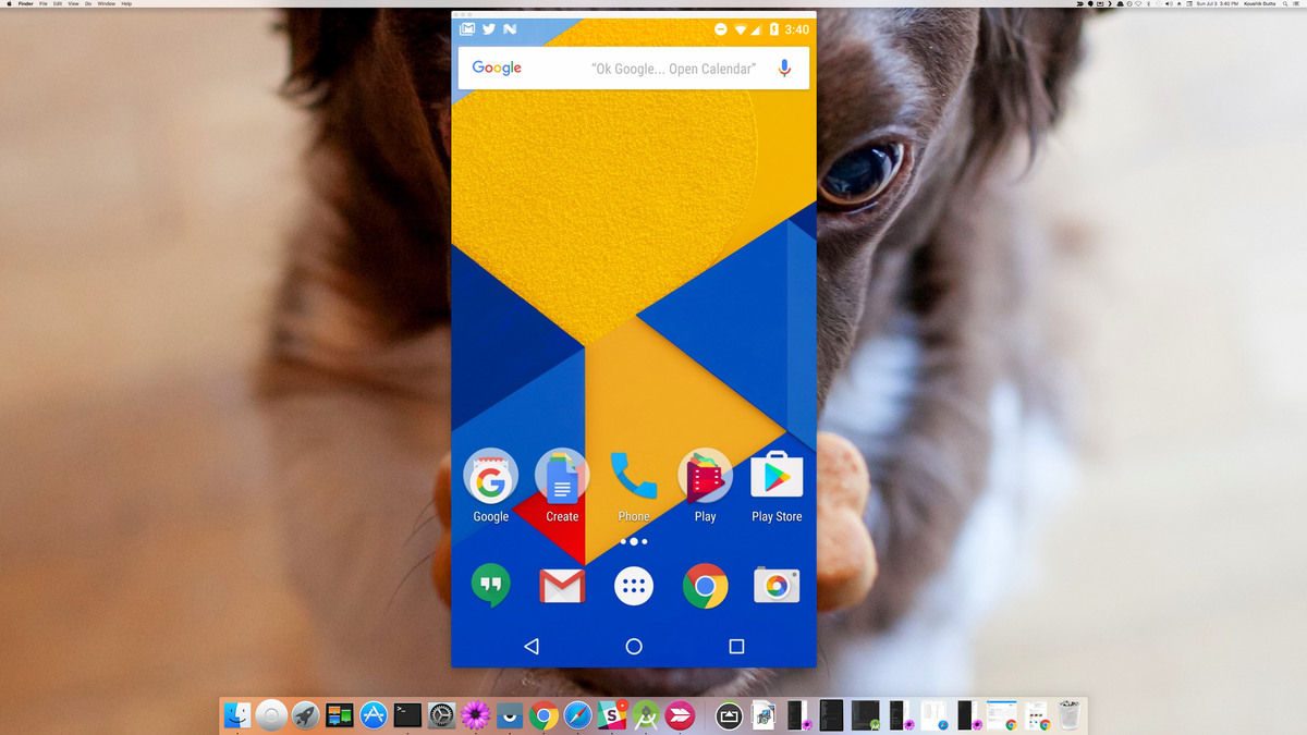

Vysor: control sencillo con opción inalámbrica​
Vysor es una herramienta que permite ver y manejar la pantalla de Android desde Windows, macOS o Linux usando el ratón y teclado del PC.
Características principales:
  • Funciona por cable en su versión gratuita.
  • Control fluido del móvil, ideal para responder mensajes o grabar pantallas.
  • Opción inalámbrica disponible mediante pago único o suscripción.
  • Configuración simple y captura de pantalla integrada.
Limitaciones: la versión gratuita incluye anuncios y calidad limitada, y requiere tener la depuración USB activada.

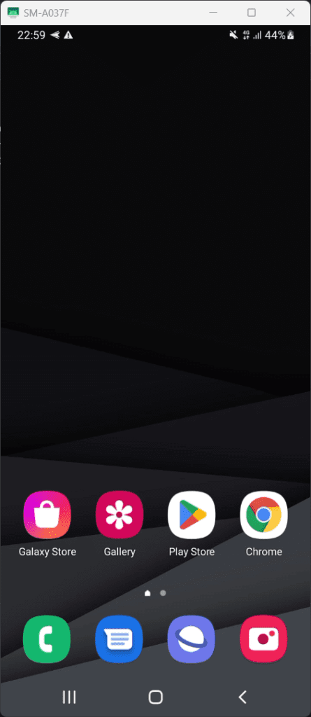

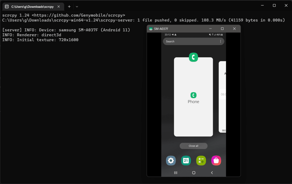

Scrcpy: alternativa open source y ligera​
Scrcpy es una herramienta gratuita y de código abierto que permite controlar el móvil sin instalar nada en el dispositivo.
Ventajas:
  • Alta calidad configurable, con posibilidad de ajustar bitrate y resolución.
  • Permite grabar la pantalla y arrastrar APK para instalarlos directamente.
  • Funciona tanto por USB como por Wi-Fi (vía TCP/IP).
  • Muy ligera y sin anuncios.
Para conexión inalámbrica típicamente se conecta primero por USB para activar el modo TCP/IP, luego se desconecta el cable y se enlaza mediante la IP.
